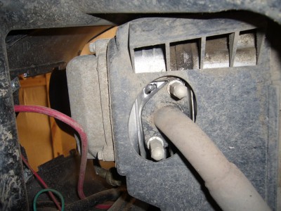

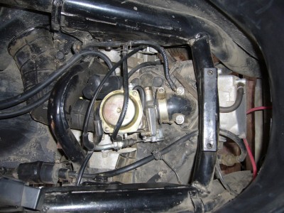

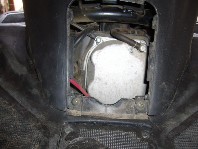

Теодор как писалось выше я покупал скутер в салоне там на выбор были от 50сс до 150СС на 150 не хватало денег а 50кубовый брать не хотелось. Выбор пал на хаобона 125кубиков . За шоколадку продавщица которая сидела на документах, написала в документах 50кубиков. Может мне и в парили хню, не могу разобрать голову так как он еще на гарантии пробег 600км.

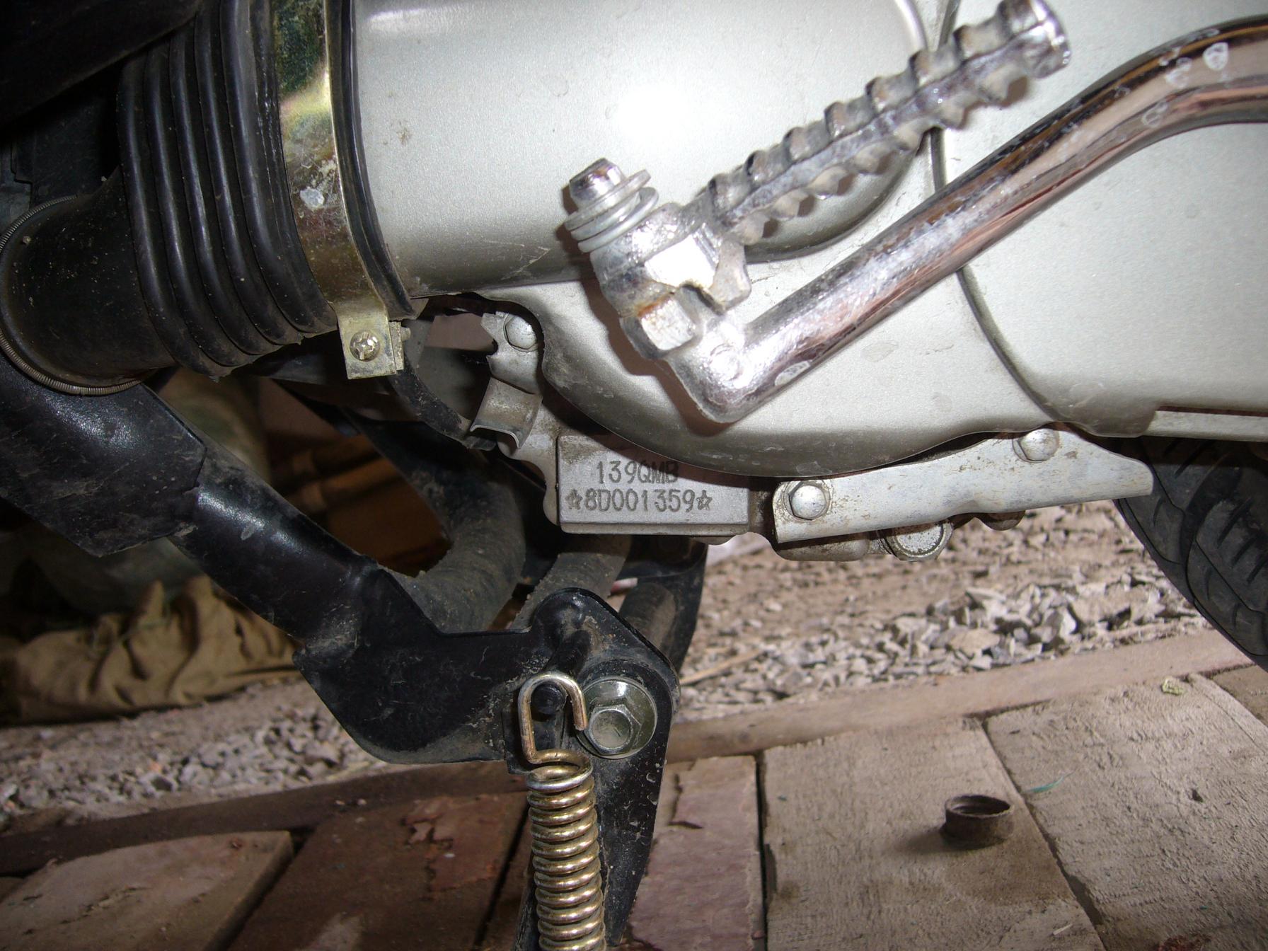

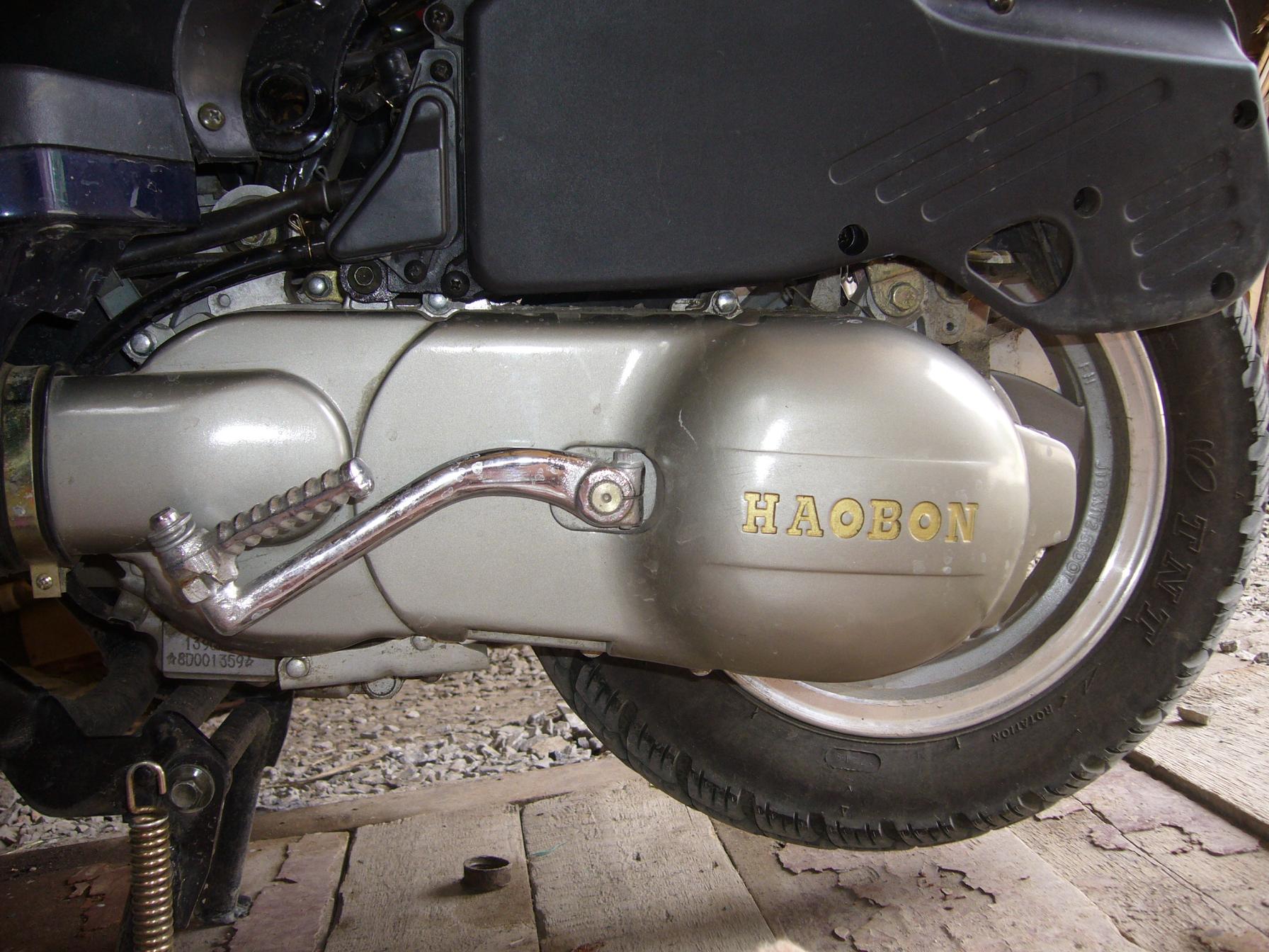

надеюсь фотки помогут.

обкатку пройди а потом посмотрим как поедет.У хаобонов в стоке обычно стоят 90сс...

Обычные 90сс, заднее колесо 10" надпись 139 закос под 50сс но кик вперед иварик широкий

На Болото приезжают пара ребят на хаобонах этих, один говорил, что 82сс в нём...
