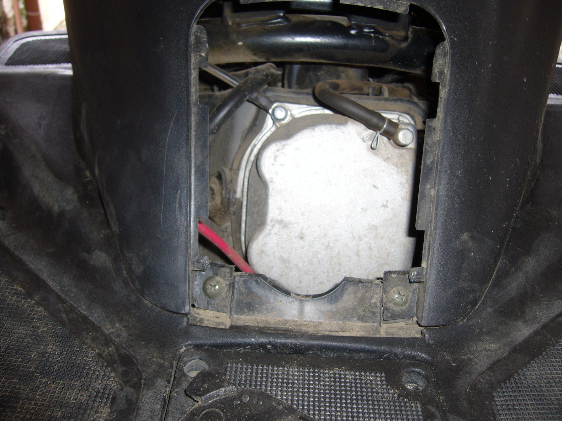

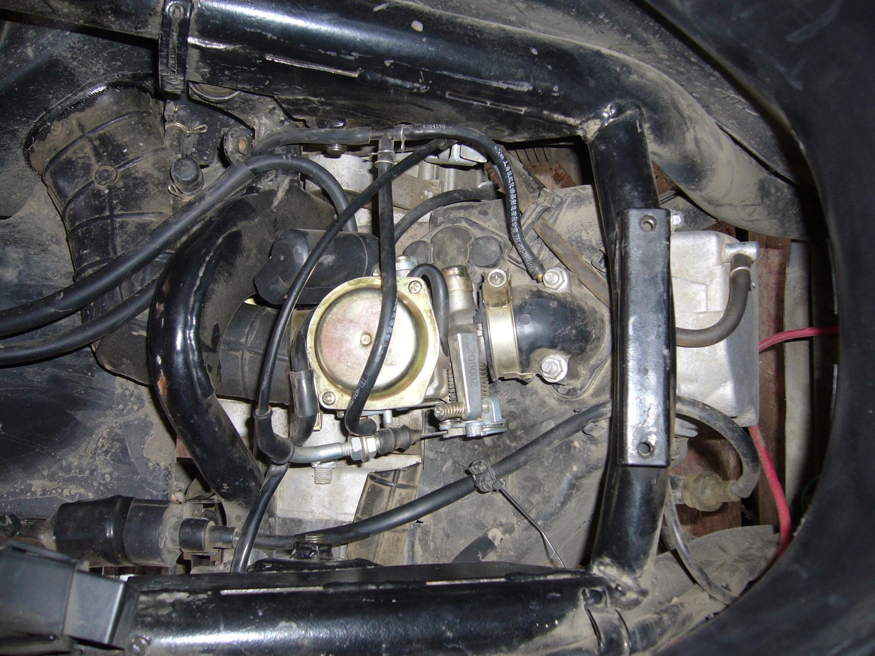

Теодор как писалось выше я покупал скутер в салоне там на выбор были от 50сс до 150СС на 150 не хватало денег а 50кубовый брать не хотелось. Выбор пал на хаобона 125кубиков . За шоколадку продавщица которая сидела на документах, написала в документах 50кубиков. Может мне и в парили хню, не могу разобрать голову так как он еще на гарантии пробег 600км.

надеюсь фотки помогут.

обкатку пройди а потом посмотрим как поедет.У хаобонов в стоке обычно стоят 90сс...

Стаж: 14
Обычные 90сс, заднее колесо 10" надпись 139 закос под 50сс но кик вперед иварик широкий

На Болото приезжают пара ребят на хаобонах этих, один говорил, что 82сс в нём...

Так допустим меня кинули и продали 90сс по цене 125тки. Согласен сам виноват. но на самом деле 90 кубиков по прямой 60км\ч маловато. Я знаю скутера с полтиником столько выдают.
Почему он тупит на разгон и едет медленно?
Кстате о птичках ,седня по почте пришел фильтр нулевого сопротивления от движка 139qmb 50сс так на мой карбюратор он не налез маловат!
