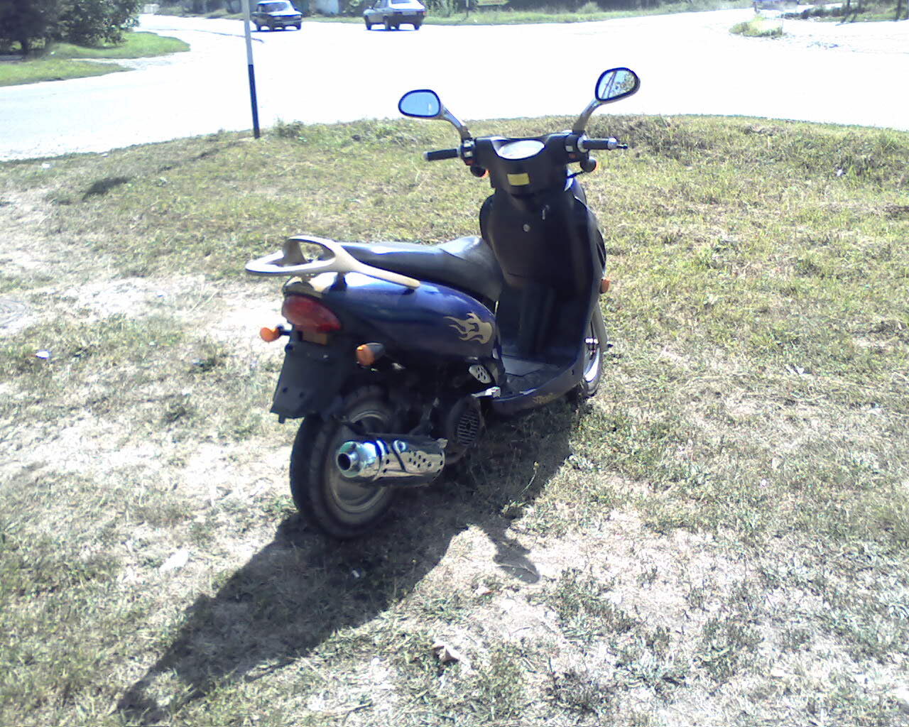

Здаствуйте !
Сегодня ездил к местному гуру который чинит и возит запчясти на скутер и меня интересовала замена колец маслосьемных и компресионных. Ну я ему собствено задал вопрос поменяет ли он кольца и он мне ответил что кольца он не меняет так как этого делать нельзя (после замены будет масло есть) и только меняет полностью поршень. Тк у меня по его словам 97кубиков (я сам не знаю скоко если правда) то это будет мне стоить 2к поршень и 1,6к работа итого 3,6 тысячи рублей. Я если правда ему мало поверил и подумал что это обыкновенный развод на деньги. Что скажете Гуру.
Скоко стоит реально замена колец и можно ли это делать?
