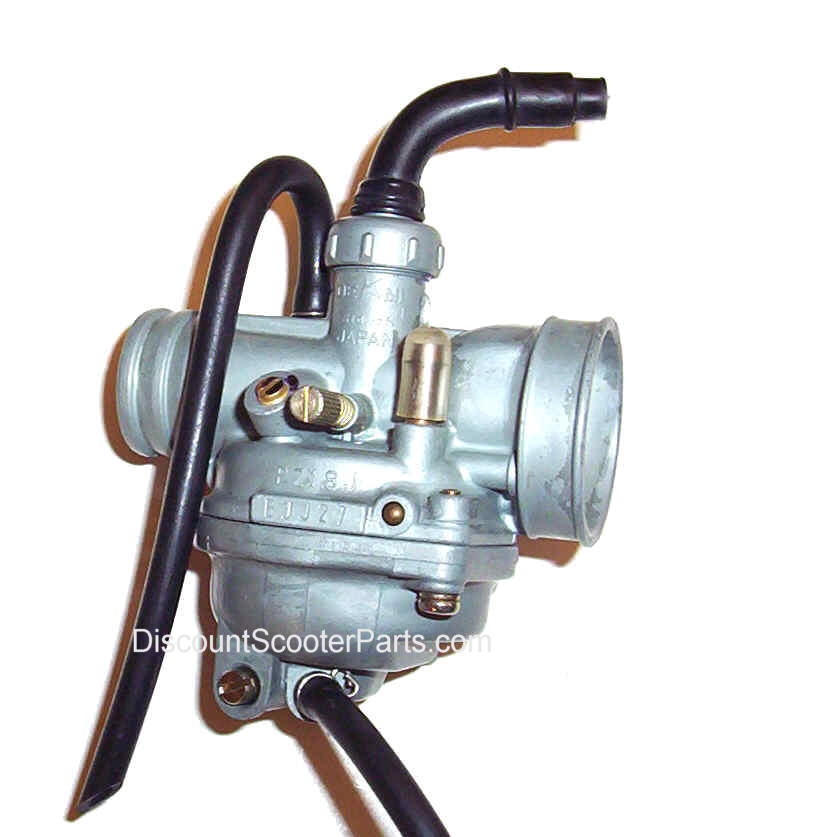

привэт ГУРУ! У меня на плутоне стоит мех\подсос и двухтактный карбюратор! хотя есть разъем под электро-клапан и четырехтактный карб подходит.вопрос.меня кинули или это модификация скутера ?или это 4-х тактный карб. потому что с подсосом.но неизвестной модели! И 4-Х ТАКТНЫЙ С ЖЕЛЕЗНОЙ КРЫШЕЙ БОРОХЛИТ.НАДО ПРИКРЫВАТЬ ВОЗДУХАН ТОДА НОМАНО А ЧЁ?
Комментарий к файлу: ПОХОЖ НА ВОТ ЭТО ЧУДО ТОКО ПОДСОС НА ТРОСИКЕ КАК НА ЖИГУЛЯХ

Бывает такое и на 4 тактниках, выпускаються тюнинг карбы для 4 тактов не постоянного разряжения с механическим подсосом. А проводка стандарт, значит позволяет поставить карб постоянного разряжения. :008

Это тюнинговый карб от цепного китая. При правильной настройке с дешевым (до 300р.) нулевиком должен ВАЛИТЬ НЕПАДЕЦЦКИ!!!
P.s. Но лучше его выкинуть и поставить сток.
Pp.s. Настроить его сможет только ССУПЕРМЕГАТЮНЕР.

Ты не написал что у тебя за скут. На китайских мопедах, скутеррретах и квадроциклах с двигателем 139FMB стоит карб с переменным разряжением как у тебя. Его без проблем можно заменить скутерным карбом CVK, только придется заменить впускной патрубок и тросик газа.

Древний 2х тактовый карб, ставился на цепной китай, настраивается по звездом ито только если шаман очень прокаченый :-D

Да ничего подобного. Тюнинговые карбы с переменным разряжением для 4-такта существуют и продаються, да похожи на карбы цепного 2 тактного китая, так все карбы одного типа похожи внешне, но никак не по внутренностям. Так же как автомобильные Вебер, солекс, ну и так далее.Просто если не видел и не сталкивался это не значит, что не бывает.
Вот пример http://www.scootermag.ru/new/shop/produ ... 7qmj-gy6-/ :001

Возрадуйтесь! Вам ВПАРИЛИ Koso! [code][/code]
