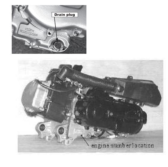

не понял, где именно ее смотреть?
 Заголовок сообщения: Re: Обясните чайнику
СообщениеДобавлено: 25 Oct 2009, 21:53
Под лапкой кика смотри внизу.
12.JPG [ 34.58 KiB | Просмотров: 4192 ]
СообщениеДобавлено: 25 Oct 2009, 22:02
Зарегистрирован: 10 Oct 2009, 19:57
Сообщений: 44
Откуда: Украина
Скутер: Moto Leader ML 50 QT
Стаж: 8 Лет
1390МВ это оно?

:-D
Оно!
Но я же тебе уже писал, у тебя нечестный полтос!
То есть честный не полтос!
Сними головку и замерь ход поршня и диаметр цилиндра, посчитай объём!
