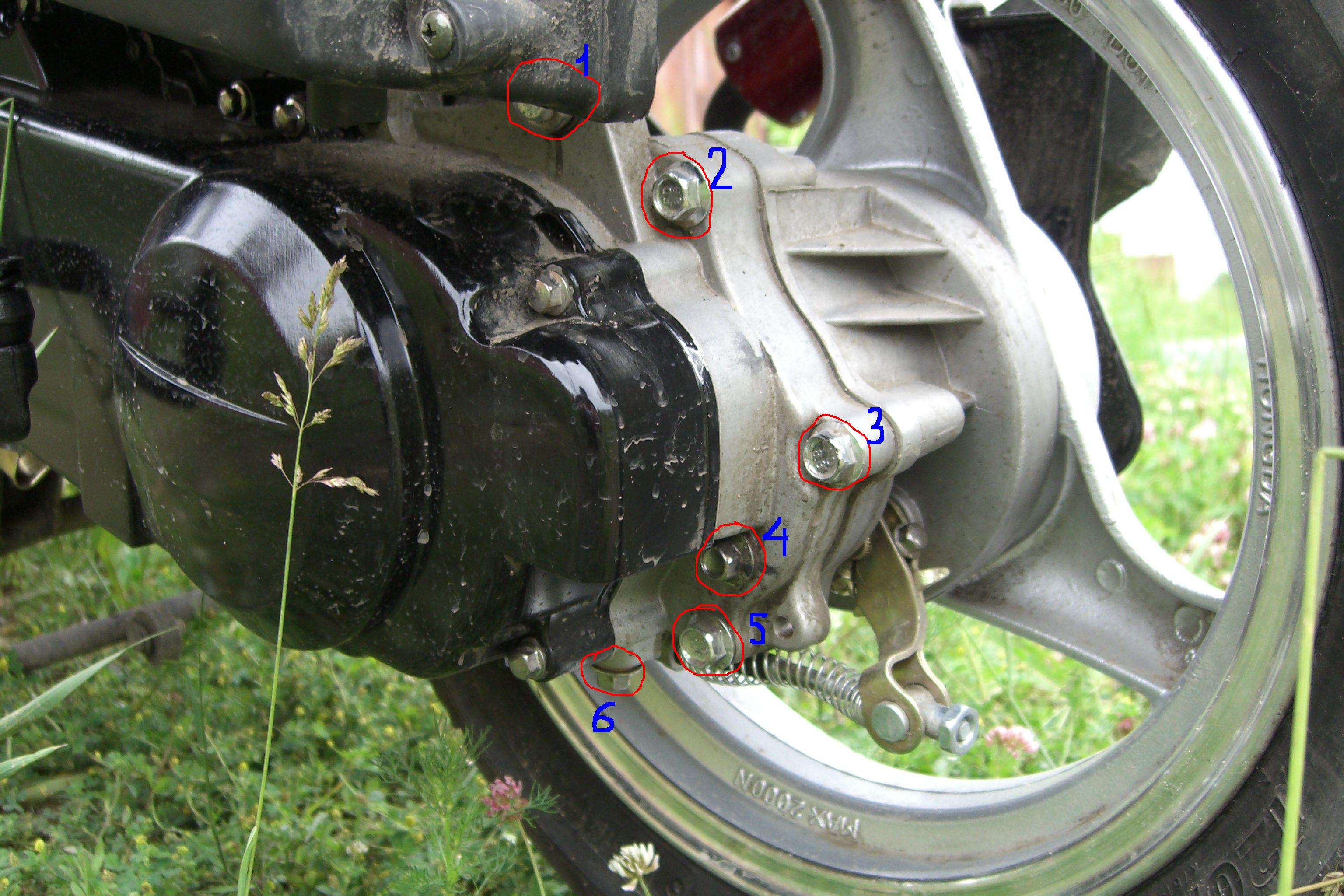

Подскажите кто менял трансмисионку какие болты откручивать.
CIMG8721.jpg [ 693.19 KiB | Просмотров: 7675 ]

Хорошо что картинка такая большая.
Поставив хонлинговый двиг, долго искал заливной болт. Оказалось это тот, который 4, с шайбой на голове. И сливной -- №6.

+1
6, 4

они под ключ на 10, остальнае на 12

Я только вчера менял, у меня точно такой же редуктор, они у нас одного завода, а масла там с избытком,после покупки я откручивал заливную, и из нее потекло, поэтому менял на 360км

Сегодня откручивал эти болты как вы и сказали, операция по замене прошла успешно,залил синтетическое кастрол 75W90, заправлял шприцом .Масло вышло с чернотой видимых крупных стружек небыло.Всем спасибо.

Люди , пожалуйста помогите советом , не могу понять что к чему , в мануале вообще картинка такая что нечего не понять , на первой фотографии где я обвел я так понял это для залива ( сегодня хотел открутить но у говняняного китайского ключа отломалась ручка пластмасовая ) , этот болтик как вы и говорили немного другого размера . На второй вотографии я так понял это сливное отверстие , только вы говорите что обычно там должен быть болт , у меняя так понял надо шестигранник .

Профиль заполни! Непонятно, что у тебя за аппарат. Судя по редуктору заправочное отверстие и сливное, показаны правильно.Сливное-шестграник). Как правило болты, с внутренним шестигранником , ставятся на редукторы комплектуюшиеся на скутеры ,которые преднозначены для продажы в Европу.

Уточняю, если под отвертку то это винт, с головкой под ключ и внутренний шестигранник - болт.
На картинке отмечены они самые.

Судя по фото это аналог Аутлендера и Аутлока.

Похоже, что так.
