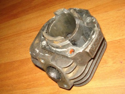

подскажите совместимы ли они 1e40fm и 1E40QMB
Комментарий к файлу: 1E40QMB
70сс-3KJbu_enl.jpg [ 122.39 KiB | Просмотров: 5260 ]
Комментарий к файлу: 1e40fmb
DSC02663 [Разрешение рабочего стола] [%P].JPG [ 34.19 KiB | Просмотров: 5260 ]
 Заголовок сообщения: Re: совместимость поршневой 1e40fmb и 1E40QMB
СообщениеДобавлено: 06 Nov 2009, 17:55
Поршневая 1T 40QMB и 1E 40fm совместимы. 1E 40 QMB схож с 3Kj; 3Yj; 3WF. и детали взаимозаменяемые.

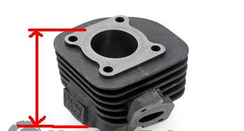

Меня очень интересует длина (которая отмечена на рисунке)
cilindr_2t_1e40qmb_m.jpg [ 9.39 KiB | Просмотров: 5249 ]
СообщениеДобавлено: 06 Nov 2009, 21:07
Под рукой нет, но то,что они совместимы точно. Если хочешь уточнить геометрические размеры обратись в личку к Михаилу М. -владелец магазина "СкутерМаг". Он на форуме под ником "Михаил М."

Подскажите геометрические размеры 1E40QMB,МОЖЕТ У КОГО ПОД РУКОЙ ЕСТЬ ИЛИ КТО ЗНАЕТ ГДЕ В ИНЕТЕ НАЙТИ
70сс-3KJbu_enl.jpg [ 122.39 KiB | Просмотров: 5205 ]
СообщениеДобавлено: 12 Nov 2009, 21:35
Я тебе говорил, обратись к Михаилу М., в" Скутериаг"! Чтобы сказать тебе геометрические размеры надо иметь такую поршневую под рукой! В инете информации нет. Да и ребят с 2-мя тактами немного, всётаки у нас клуб 4-х тактов. *DONT_KNOW*

VVV,Он мне не ответил
СообщениеДобавлено: 12 Nov 2009, 22:44
Ладно, завтра позвоню ему сам, потом отпишусь. Что конкретно из геометрии тебя интересует? То что ты наверху нарисовал?

Да вот эта вот длина.
СообщениеДобавлено: 13 Nov 2009, 11:06
64мм!

огромное спасибо
