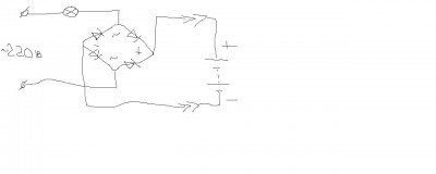

Можно ещё проще: диодный мост, лампочка 220В 75Вт последовательно и в розетку. Будут теже 340мА. Меняя лампочки - меняем ток зарядки.
Клеммы авто или мопеда - отсоединять!
А схемку нарисуешь?

запросто
.JPG
.JPG [ 25.75 KiB | Просмотров: 16061 ]

а мост какой? можно на 226 серии? или мост кц405 например
любые из перечисленных .........а также другие с допустимым прямым током более 500 мА
