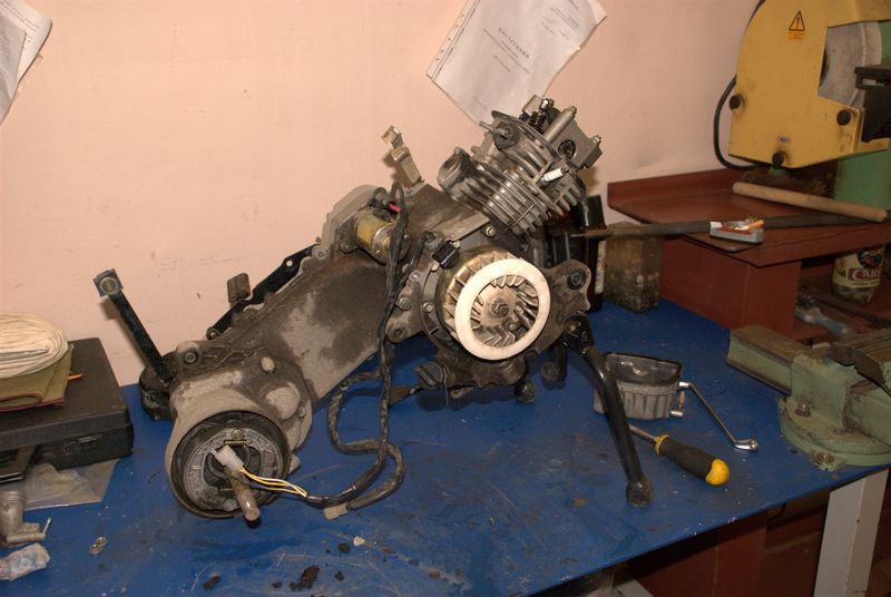

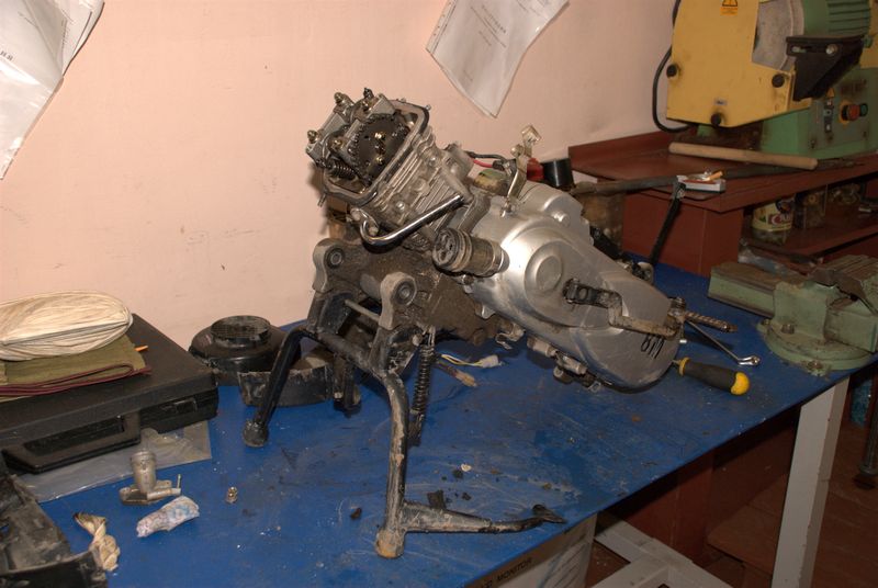

Все. Держите фото двигателя со всех сторон.

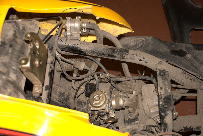

Что это там за фиговина прикручена около выпускного отверстия. Она соединена шлангом с какой-то хреновиной (обведено кружком)

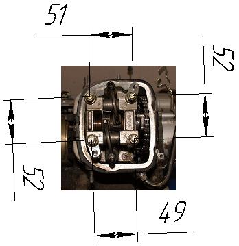

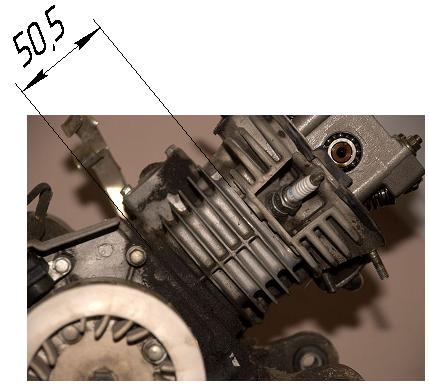

Так же приложил фото с размерами:
1) высота цилиндра, т. е. расстояние от картера двигателя до головки;
1.jpg [ 27.61 KiB | Просмотров: 5420 ]
2) расстояние между шпильками.
2.jpg [ 17.9 KiB | Просмотров: 5420 ]
Очень интересует, подойдет ли мне вот такая поршневая http://www.motochasti.ru/product_info.p ... ts_id=1786 . Если все размеры кроме поршневого пальца совпадают, могу отважиться снять головку и цилиндр и замерять диаметр пальца. Судя по рисунку на тюнинговом цилиндре круглый натяжник цепи. Так ли это? Выручайте, кто может.

По хреновине около глушителя.Она соединена с глушителем?Если да то это ТИПА дожиг несгоревшего топлива по нормам ЕС.Можно просто заглушить!Нихрена она не дожигает!Прикол для типа экологии.

Да,какой-то хитрый движок. Натяжитель больше похож на "кубатурный". Головка вообще непонятно какая. По крайней мере звездочка на распредвале на болтах, постель распредвала особой формы. А вот цилиндр похож на наш. Жаль в гараже сейчас не бываю, по этому не могу замерить цилиндр. Но думаю кто-нибуть на форуме в ближайшее время сделает замеры.
Сейчас глянул по форуму, а стандартного 50сс 4т китайца расстояние между шпильками 50мм, думаю если принебречь погрешностью измерений, то чкорее всего расстояние между шпильками такое-же как у тебя. так что скорее всего новый цилиндр встанет, но придется натяжжитель покупать другой.

Это переработанный китайцами 139 мотор.
Так же как и 158 это переработанный 157.
