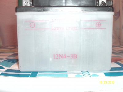

Есть у меня какой-то блок питания,на нём имеются надписи
ZS 12V/100
Input 220V 50Hz
Output 12V 100mA
Подключал к нему лампочку с габарита трёхватную,чуть светит.Можно ли из этой штуки сделать зарядное устройство для моего акума?Акум помоему 4 ампера

Померь на холостом ходу (без нагрузки) напругу на выходе блока питания, если вольт 14-15 будет то можно как зарядник использовать. Вообще можно сразу на клеммы кинуть последовательно с амперметром, и посмотреть ток-ток не должен превышать 100мА иначе диоды или обмотка БП сгорят. НУ и ста миллиамперами заряжать придется 4000/100=40 часов :-D

Нужно минимум 200 милиампер.
Этот негодится. Акуму плохо не будет, просто может блок поплавиться.
Заряжать исправный акум эта фигня будет минимум неделю или две,а не 40 часов(из собственной практики).

Подойдет все что имеет на выходе более 15В постоянки или 12В переменки и рассчитано на протекание тока хотя бы милиампер 300.

Из собственного опыта исходя, установил 4А акуму(полностью мертвому) нужно гдето от 700Ма до 1А тока чтоб нормально зарядиться за пару часов или ночь, а то что тут 100-200ма :-D
Не зарядит нормально такой ток.

Я бы не был столь категоричным. Если на выходе ЗУ есть 15В, то оно ЗАРЯДИТ скутерный аккумулятор. А вот скорость зарядки зависит от максимального ампеража, который это ЗУ может выдать без падения напряжения. То есть, если ЗУ 12В 100мА (то есть поддерживает ток 100мА при напряжении 12В) то в режиме ХХ там должно быть существенно выше - до 15В или оно должно быть существенно дороже и иметь схему стабилизации.
Исходя из того, что ХХ ЗУ составляет 15В а мощность всего 1.2 Вт, оно АКБ зарядит, но ждать придется очень долго. Такое ЗУ хорошо для ежедневного дозаряда и для хранения АКБ в подключенном состоянии.

А если аккум не новый то переменки 12 вольт ни когда его не зарядят хоть и диоды с конденсатором его поднимают по этому надо искать блок 13-14 вольт переменки а на выход постоянки особо не стоит заморачиваться . Это для маломощных блоков относится .

а мне все понятно :) ..........Юраха имел ввиду, что маломощный транс с 12 вольт переменки при выпрямлении дает постоянку , хоть и в 1.4 раза большую , но этого все равно недостаточно . для нормальной зарядки , так как подобные трансы не в состоянии обеспечить нужного тока в 0.5 - 1 А и напряжение под нагрузкой будет проседать .........
поэтому маломощные блоки применять можно , но с повышенным выходным напряжением , чтобы скомпенсировать просадку
