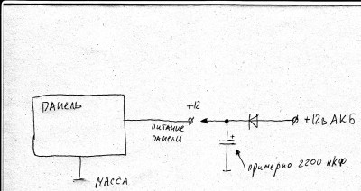

Можно запитать через диод с конденсатором. Смысл такой- при питании от АКБ ток пойдет через диод на панель и зарядит кондер, при отключении питания конденсатор будет разряжаться только на панель питая её. Диод любой на ток который потребляет панель плюс небольшой запас, конденсатор тоже придётся подобрать опытным путем. Чем больше потребляемый ток панели тем больше должна быть емкость и чем больше хотите время свечения панели после выключения тем больше должна быть емкость. Думаю стоит попробовать от 2200мКфХ25В

Благодарю за схемку. Думаю это то что мне нужно.
А кондёр минусовым контактом к проводу общей массы можно?

Мне кажется никакого диода не нужно. достаточно подключить в параллель питания приборки конденсатор с емкостью поболльше. После выключения зажигания приборка некоторое время будет питаться от запасенной в конденсаторе энергией и сбросит показания тахометра на 0. А при включении зажигания конденсатор опять зарядится. только вот емкость конденсатора нужно побольше. Сейчас в Мультисиме смоделировал эту ситуацию. Брал из расчета, что нагрузка 600Ом (0.02а при 12В), считаем, что напряжение в сети перед отключением порядка 14В. В результате при использовании конденсатора порядка 10000 микрофарад напряжение на конденсаторе с 14 до 10В падает где-то за 2-3 сек. Думаю приборка еще будет работать при 10В и 2сек достаточно , чтобы успеть сбросить показания на 0.
Но учти, что номинальное напряжение должно быть в 1,5-2 раза больше, чем максимальное напряжение в цепи. Я бы посоветывал тебе купить вот таких конденсаторов штуки 3-4: http://www.chip-dip.ru/product0/738303664.aspx и включать их в цепь приборки параллельно, пока не дабьешся нужного результата.

Боюсь, при большой ёмкости конденсаторов, будут сильно обгорать контакты в замке зажигания при включении.

Тож верно, пробовал от блока питания зарядить кондёр на 10000 мкф...вольтметр упал с 12 до 3В...искра была...это при том, что БП слааабенький...а от АКб могет и посильнее цвиркнуть...
можно избежать, если последовательно с диодом поставить токоограничивающий резистор , подобрать с учетом тока потребления самой приборки , чтобы не обидеть ее ........ думается примерно на 100 Ом ......... :)
