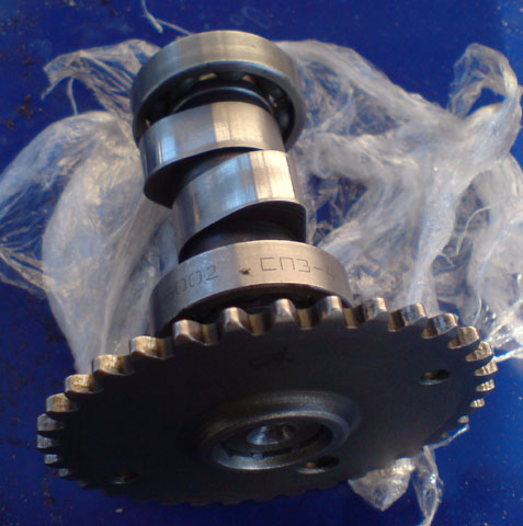

Начну с начала. Загнулся подшипник на распредвалу со стороны звёздочки. Звезду сдёрнул (предварительно разметев) поменял подшипники, собрал но мотор стал работать по другому. Упала максималка (чуток)отклик на газ стал модленее (как мне показалось) , а на низах мотор стал работать лутьше. Наверное я не точно запрессовал звезду, ведь на ней нет ни шлицов ни шпонки. Может Преобрести другой Распредвал? или еть другие решения?

Лучше приобрести новый вал, во первых точно звезду не поставить и верика вероятность что ее сорвет после перепресовки.

Константин насчот срыва это ты так думаеш или уверен? Звезда на валу достаточно плотно.

Точно сорвёт. Такие штуки один раз запрессовываются.

Насчёт проворота, после перепрессовки это вряд ли... Попробуй сдвинуть фазы ГРМ на зуб вперёд или назад... Кстати, как ты сдёргивал её с вала, напиши... Во вспомнил....Чтобы себя обезопасить от возможного проворота по оси (после перепресовки) существует способ, совсем это исключающий- надо прозенковать с торца по кругу вал и ведущую звезду, гарантия на 100% !!!!

На форуме ребята проделывали работу по замене этих подшипников неоднократно. И никто за 4года существования нашего форума не жаловался, чтобы после этой операции сорвало или провернуло звездочку. Самое простое воспользоваться советом VVV и поэкспериментировать с цепью ГРМ,перекидывая ее на 1 зуб вперед или назад. Есть более точный метод, при котором вообще не важно, как седит звездочка на валу. Но для него нужен некий механизм, напоминающий часы. который может отследить начало движения клапана. По этому эту процедуру пока описывать не буду. ее применяют при выставлении вала с разрезной шестерней на машинах.

Делай как сказал VVV . А насчёт что звезда сползёт так ничего не будет у меня прошла после замены подшипника где-то 4000 . Всё норм . Одеть звезду точно можно надо просто приложить усилия .

А вот и не угадал, у тебя очень приближенный метод. Особенно весело выставить распредвал толкателями вверх. Посмотри на фото в первом посту этой темы. кулачки развернуты где-то на 45гр. Какой из куллачковв вверх? Да и почему ты предлагаешь в ВМТ полностью откыть клапана? Наверное чтобы они встретились с поршнем. Если уж на то пошло, то тогда уж необходимо опустить их вниз.
А на самом деле все делается совсем по другому, но потребуется часовой механизм. Вот статья , как выставляют распредвал на двигателях с 2-мя клапанами на цилиндр: http://dvs-lab.ru/view_tuning.php?id=3

Cложно всё это, искать индикатор, делать приблуды, наверное проще купить новый вал. Продавец сказал в каталоге есть два варианта с разными фазами. Вопрос, какой у меня? и какой лутьше?
