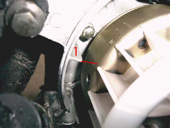

Вообщемкак будет время так сниму головку, по внешнему виду можно определить что там? Если всёнормально то всё собрать и заново отрегулировать. Скажите всё попунктно как надо устанавливавать цепь, я делал так:генеатор поставил в такое положение Изображение, затем снял цепь, и подогнал вал вот так: Изображение

Все правильно.
