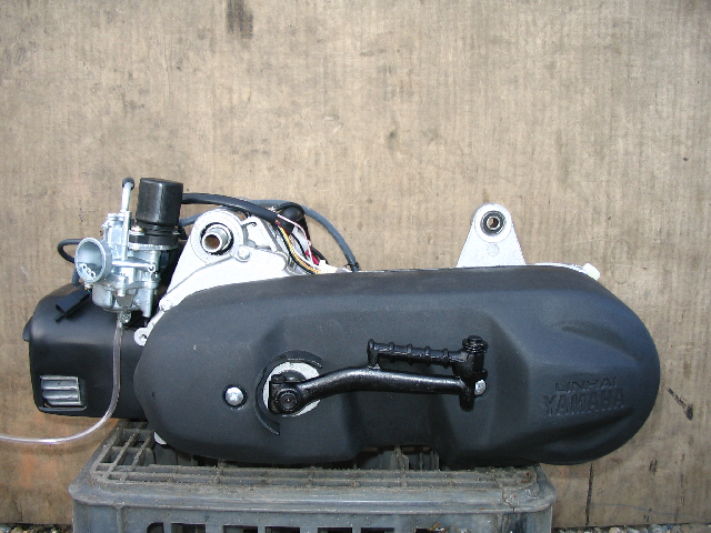

Двиготель такой,покладки все в норме
parts_pic.php.png [ 544.25 KiB | Просмотров: 4328 ]

Тогда 1-я строчка предыдущего поста + проверка карбюратора
