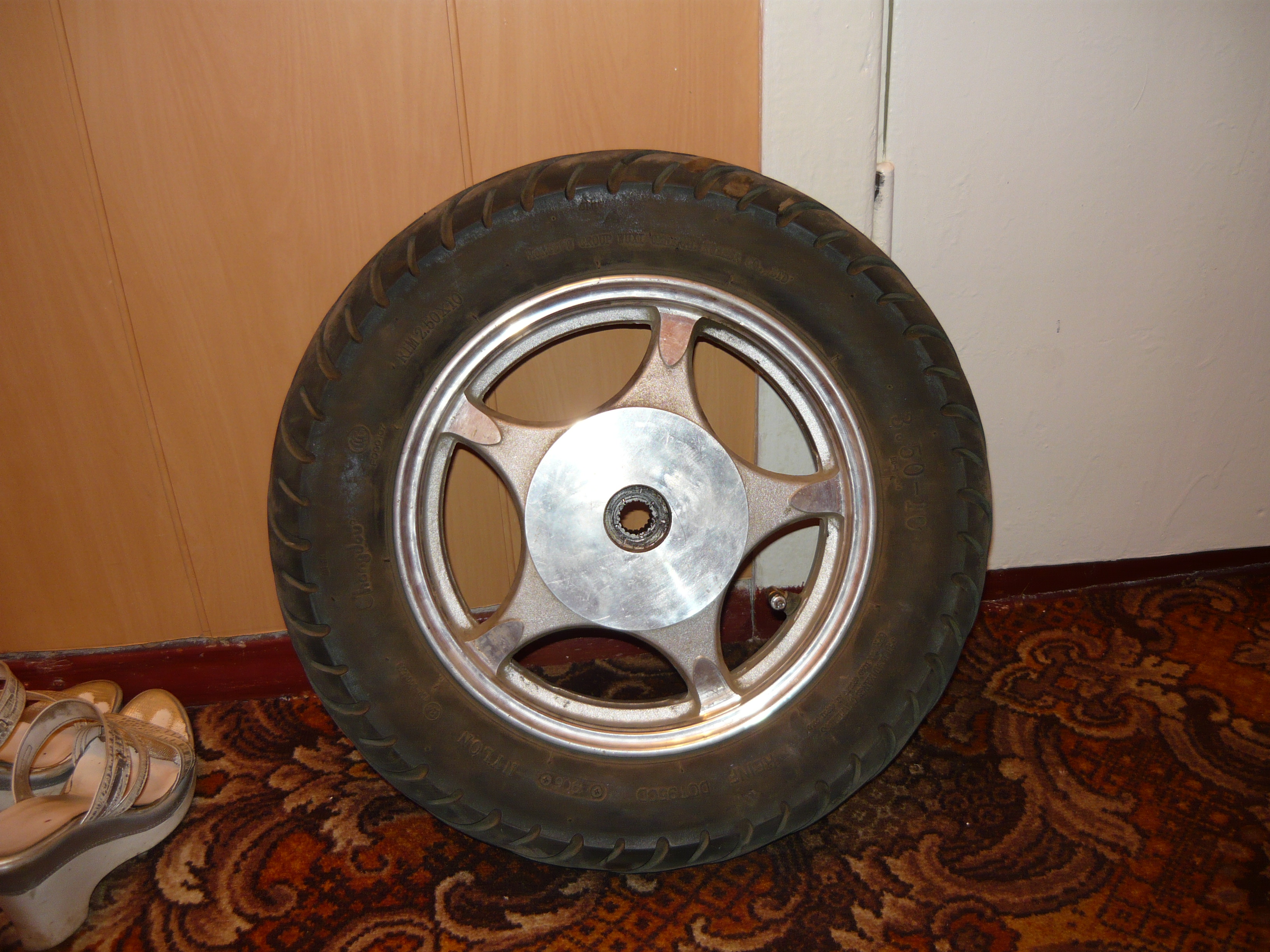

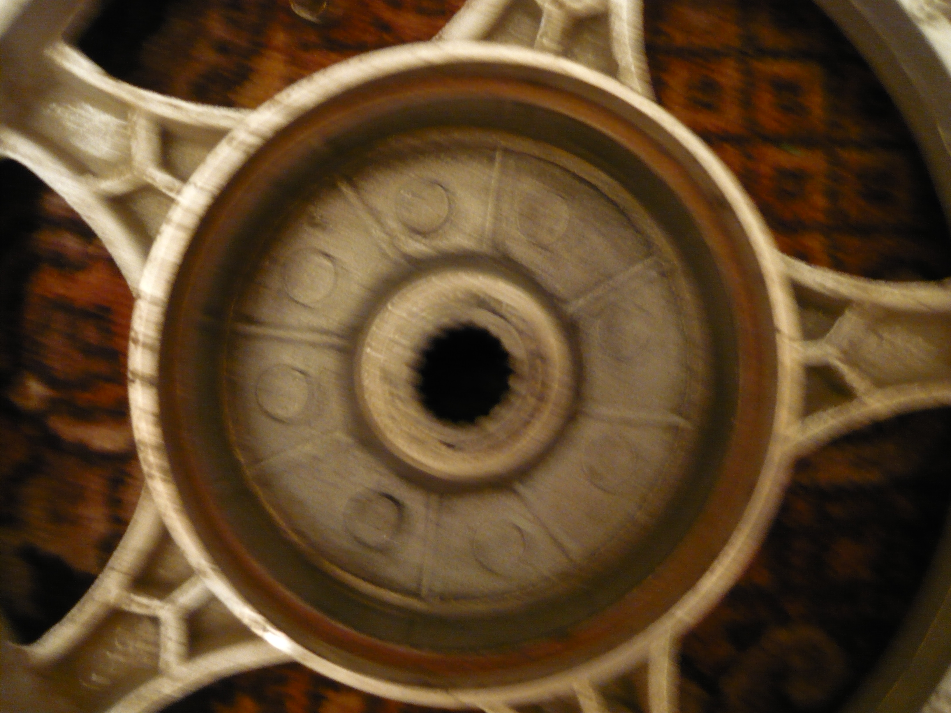

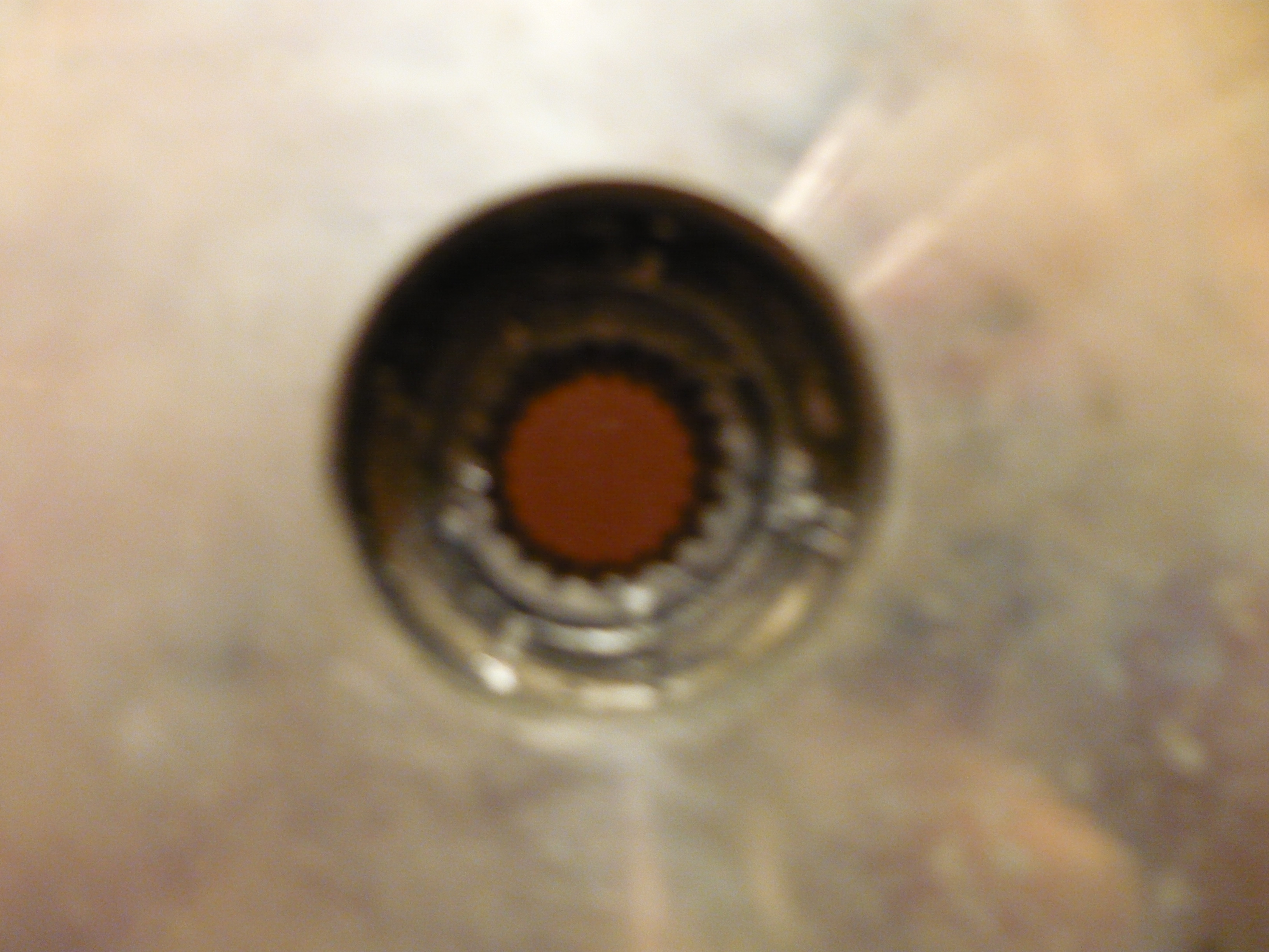

Уважаемые скутеристы помогите пожалуйста проблема у меня такая на моём скуте Ranger-50 сломалось задние колесо тоесть на диске (он летой) проворачивается ведущая втулка даже не знаю что делать подскажите пожалуйста что делать
P1060154.JPG [ 1.83 MiB | Просмотров: 1989 ]
P1060157.JPG [ 1.39 MiB | Просмотров: 1989 ]
P1060158.JPG [ 1.45 MiB | Просмотров: 1989 ]
вот фотки *HELP*хоть кто ни будь киньте сайт где прочитать можно про ремонт диска

Есть несколько способов ремонта:
№1 Можно сделать засверленные отверстия по стыку втулки и диска, вдоль втулки, нарезать резьбу, вкрутить болты, обточить шляпки.
№2 Тоже сверлить, но перпендикулярно оси колеса, нарезаем резьбу, вкручиваем болты, но тут важно одно, болты не должны быть длинными и выступать во внутрь шлицевой втулки.
№3 Вынимаем шлицевую втулку, нарезаем в диске резьбу, заказываем знакомому токарю шлицевую втулку с внешней резьбой соответствующего размера,вкручиваем и контрим просверлив отверстие вдоль резьбового соединения, нарезаем резьбу, вкручиваем болт, и все описано выше.
№4 Купить новый диск.

Отдал диск знакомому на завод зделали полная чуш просверлили три отверстия вдоль втулки вбили в эти отверстия шпонки когда стал пробывать при езде почувствовал люфт а когда посмотрел колесо болталось в разные стороны придется заказывать новый диск подскажите пожалуйста какого размера диск на Ranger-50 4такта
