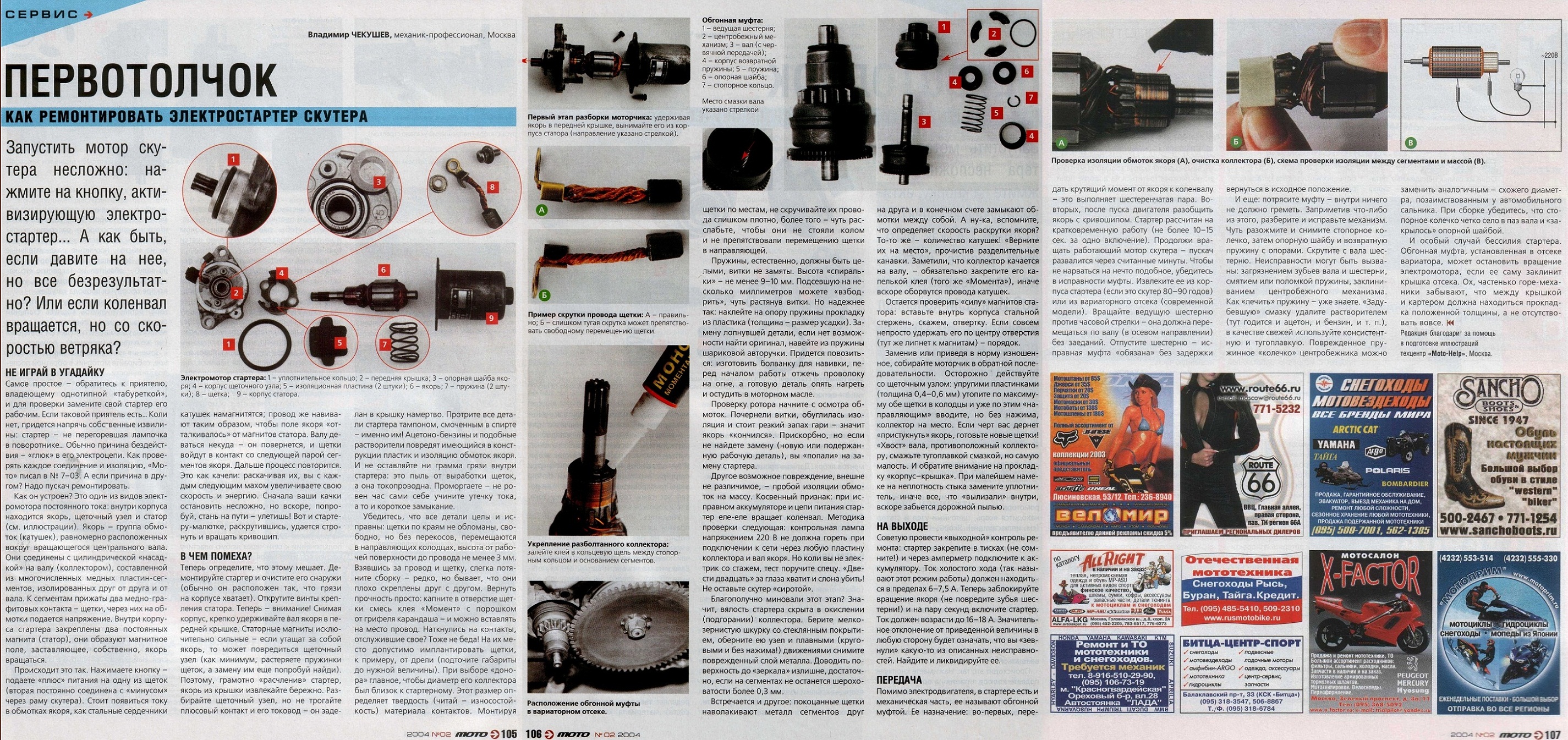

вот только когда разбирать будеш поставь метку маркером на обоих частях стартера, чтоб потом случайно не собрать провернув на 180 градусов

Оригинал: http://content20-foto.inbox.lv/albums11 ... olchok.jpg
pervotolchok.jpg [ 1.98 MiB | Просмотров: 8704 ]

+ к этому проверь, не заедает ли сам якорь в втулке и промой подшибник в бензине, затем смаж его маслицем, а со стороны втулки зачисть 1500 наждачкой от мусора пока не начнет легко крутиться во втулк и смаж тоже жидким маслом

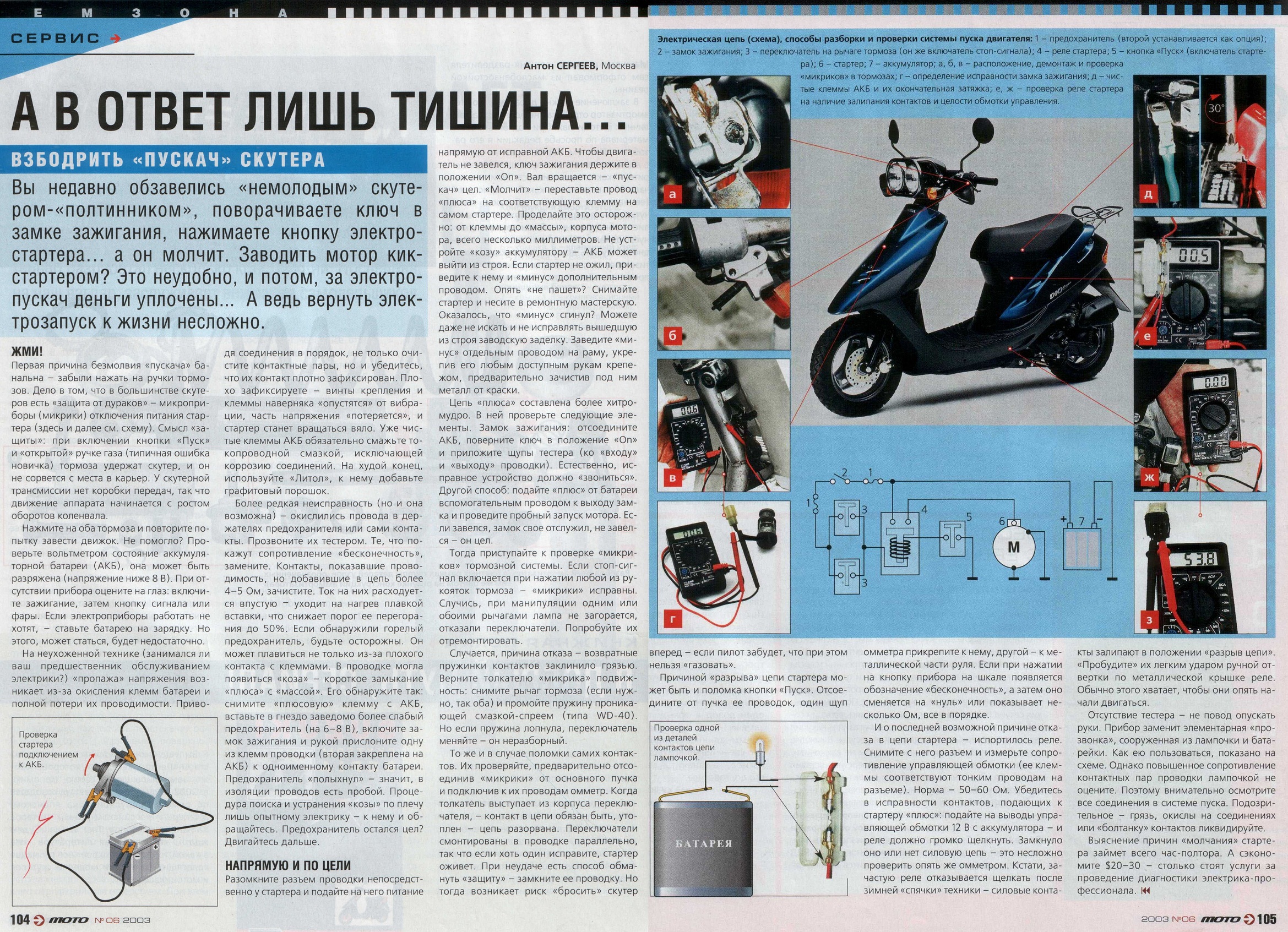

Оригинал: http://content20-foto.inbox.lv/albums11 ... a-copy.jpg
A-v-otvet-tisina-copy.jpg [ 1.93 MiB | Просмотров: 8704 ]

возьми рабочую свечу и проверь искру когда крутиш стартером, но чтоб в головке свечка была ввернута, просто без колпачка сверху
