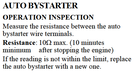

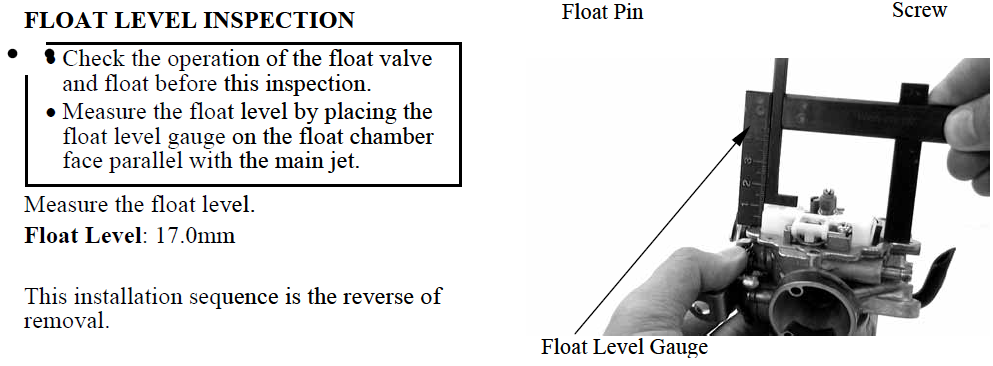

обогатитель по всем проверкам вроде работает.... перемещается...обороты поднимает..,немного правда напрягает несоответствие в сопротивлении , у меня 12ом( см. приложение из сервис мануала -10 ом.) как проконтролировать что клапан вернулся в исходное положение,даже если обороты упали до холостых?, и еще понять не могу что за уровень указан в камере пишут-17мм., реально на фото намерили- 12 мм. у меня и того меньше порядка 10-ти... *DONT_KNOW*может замерить СО ? где взять номинальные значения? ЕВРО 3-4 ?

Не читай на ночь вредных книг....Уровень на наших CVK в цифровых значениях не измеряется. Высота регулировки топлива - по плоскости разъёма карбюратора. Мерится прозрачной трубочкой одетой на сливной штуцер по методу сообщающихся сосудов...Как правило, эти регулировки идут с завода, нормальными...
