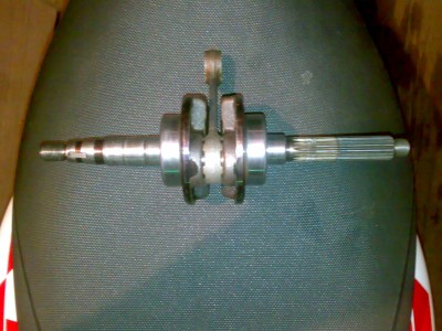

Вобщем специально съемника нет и негде в моём городе не найдешь. Объездил все соседние авто сервисы не где не могут снять! Гуру помогите пожалуйста!
Комментарий к файлу: Коленвал такой
12072010692.jpg [ 740.47 KiB | Просмотров: 7314 ]

двух, трех лапый сьемник подшибников обязателен, для начала средне здоровой плоской отверткой подшибники сбиваються с места, и сдвигаються дальше от блинов, чтоб можно было захватить сьемником, методом вбивания отвертки между подшибником и блином, по чуть чуть, без применения грубой силы, аккуратно с 2-3 сторон.
з.ы. на таком колене снимаються элементарно за 3-4 мин

Я тоже так думал, но мастера с опытом говорят, что так колено погнуть или сломать можно!

либо изготавливать(переделывать) сьемник чтоб он залазил под подшибник

да как бы некуда ему влазить (

Где-то я уже выкладывал, как подручными средствами снять подшипник, ну да ладно повторясь. найди съемник подшипника, у которого грючья не сильно выступают за плоскость зацепа. Я брал вот такой
и стачивал напильником выпирающую часть крюка.
но им все равно не зацепиться. По этому во внешней обоиме подшипника сверху и снизу параллельно щеке колена делал пропилы болгаркой. И вот за эти пропилы цеплялся крючьями съемника.
Но подшипник сидит довольно сильно и крючья начинают разгибаться и срываться с подшипника. Чтобы это не происходило я лапки съемника стягиваю стальным ленточным хомутом как можно ближе к подшипнику.
Хомут вот такойИзображение
А что-либо подсовывать между подшипником и щекой я бы не стал. На щеке есть стальная пластина, которая направляет масло к подшипнику шатуна. И эта пластина мнется.
у тс 2т, и этой пластины нету

Всем спасибо за ответы, впринципе понял как снимать, буду пробывать!
