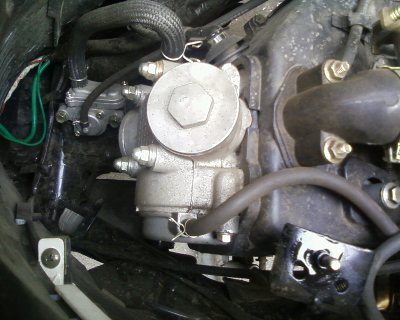

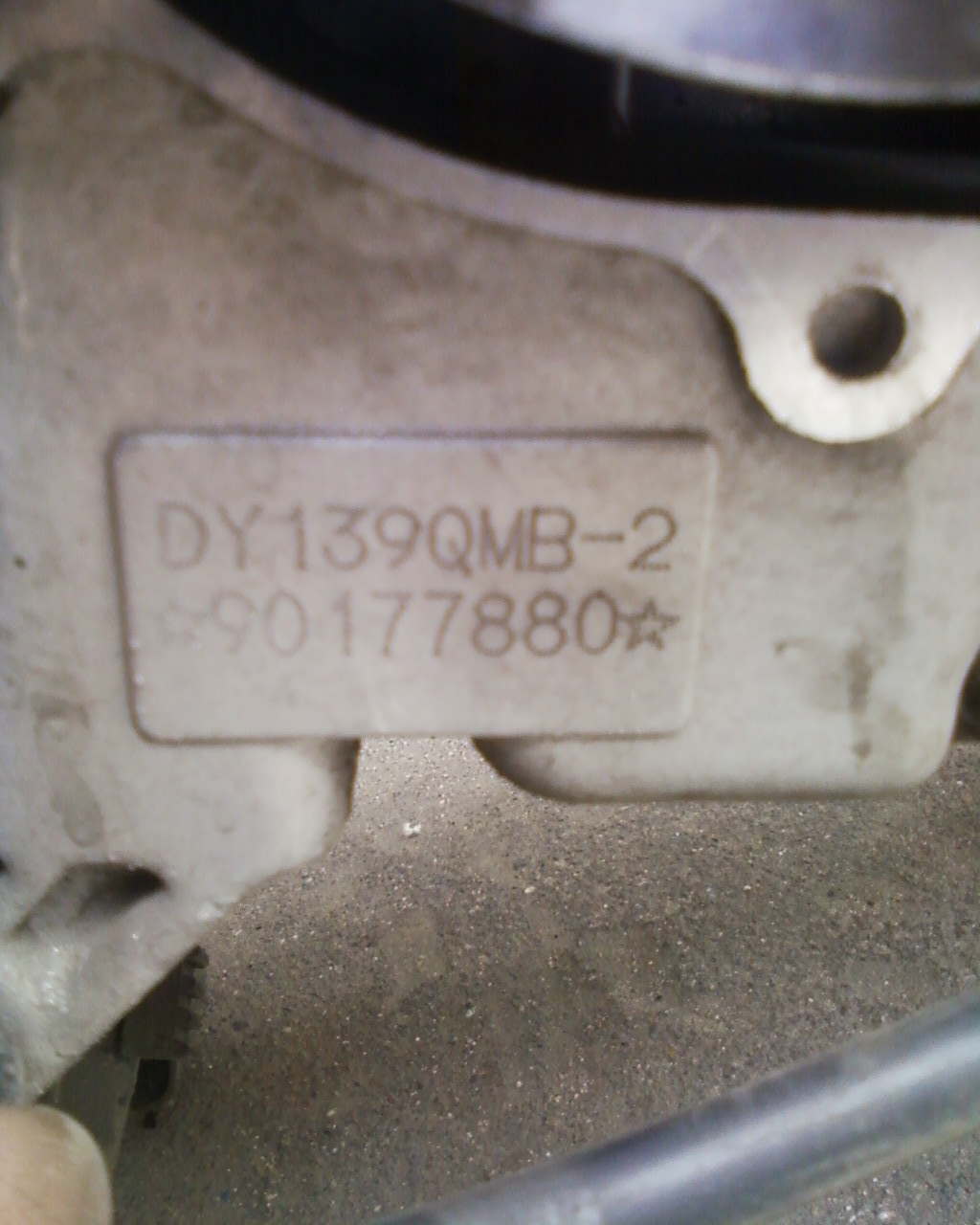

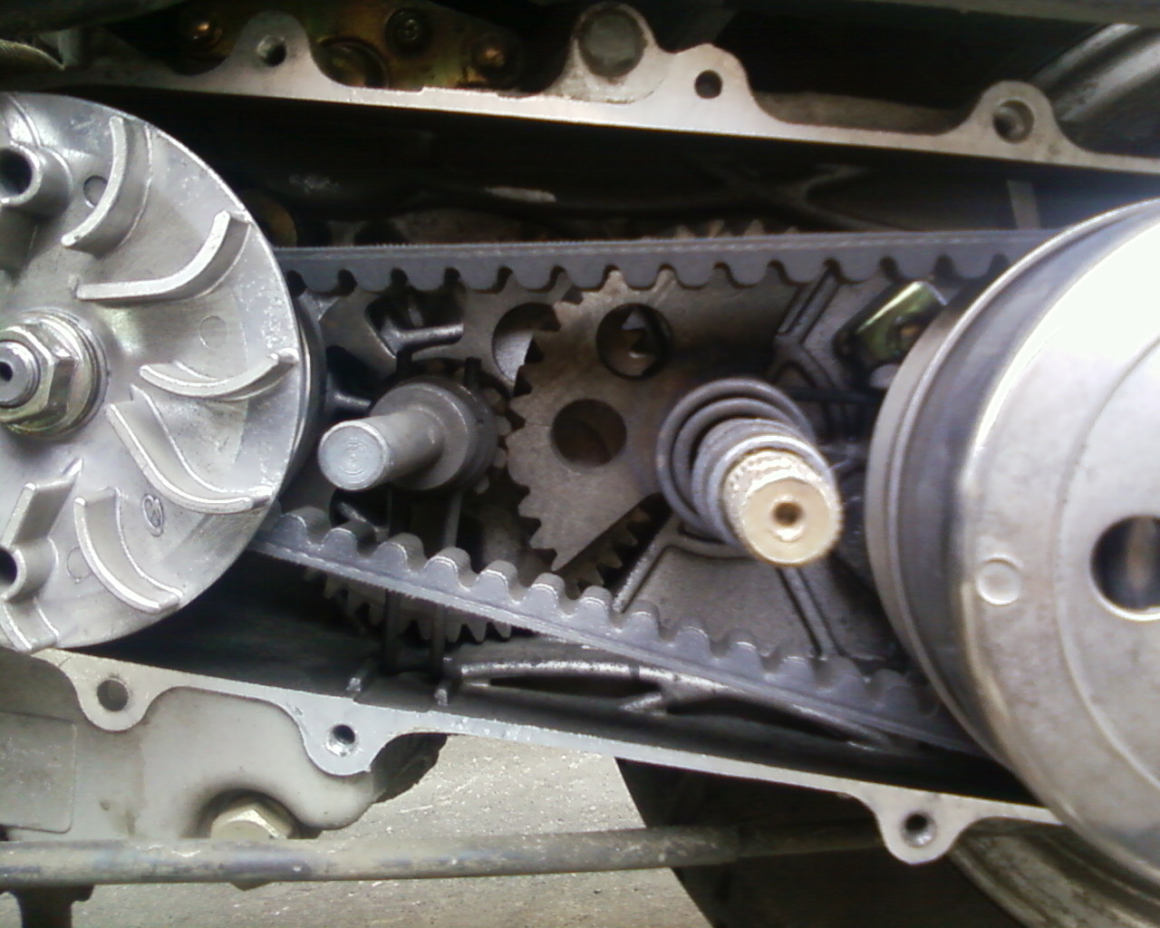

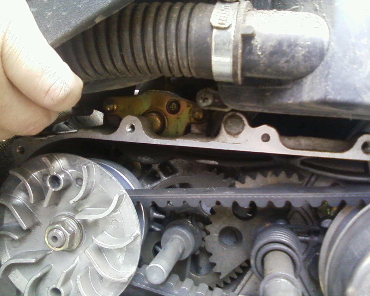

Доброго дня всем.Прошу помощи!
Приобрел скутер Strom(Dayang)QT5 4т.обкатал.Теперь хочу тюнинг по полному,но терзают смутные сомнения.
мотор 139QMB2.но не как у всех.Великие гуру,скажите что за двигатель?Фото прилагаю.Заранее спасибо.
Комментарий к файлу: Номер двига
-0089.jpg [ 519.95 KiB | Просмотров: 6112 ]

чудо враждебной техники. :-o
Тише едешь -точней диагноз.
 Заголовок сообщения: Re: 139-не такой как у всех
СообщениеДобавлено: 08 Jun 2010, 20:24
Жестоко.
Вариатор от кубатуры (152QMI и вроде того), а головка цилиндра вообще от FMB.
СообщениеДобавлено: 08 Jun 2010, 20:35
Этот мотор ничем не отличается от 139QMB за исключением натяжителя цепи ГРМ и карбюратора (карбюратор имеет диффузор 18.2 мм). Все тюнинговые ЦПГ становятся без проблемм...

На старой Yamaha Cygnus 125 была очень похожая головка.
СообщениеДобавлено: 09 Jun 2010, 01:06
Сообщений: 1413
Стаж: ируюсь потихоньку
Я тоже сначала удивился, мотор как 157QMJ, а головка как на цигнусе 125.

Как я понимаю, это очередная разновидность гибрида, наподобе Хаобона, только несколько другая головка,кстати, кроме крышек под регулировку клапанов ничего общего головка с 139FMB не имеет.
гибрид, потому что вариатор действительно от 125-150сс с коротким ремнем (под 10" колесо) и верхний подвес двигателя. Поршневая от 139QBM. обычно поршень на таком двигателе имеет 50мм диаметр. эти поршневые продаются как 82сс, но колено имеет другой ход и двигатель получается 100сс.
Заявлять, что все запчасти подходят от 139QMB я бы не стал. Совместимость по запчастям у них только по поршневой и карбюратору.
На самом деле с FMB головка похожа очень: распредвал без отдельной крышки (вставляется в головку), звездочка прикручена болтами, большой угол между клапанами (соответственно немного другая форма КС).
P.S. А вариантор зачётный- то что надо для "тюнинга по полному" :)

Cегодня промерил колено и поршень: ход 41мм/диаметр 44,так-же примерил ЦПГ 50мм/82см и 47мм/72см-не подходят по шпилькам.
На 139-ом расстояние между центрами шпилек 50мм,а у меня 55мм(как на 152-157-ом моторах)
Посоветуйте что делать-то?Думал-куплю китайца,обкатаю,оттюнингую за лето,а тут на тебе-ничего не подходит....
