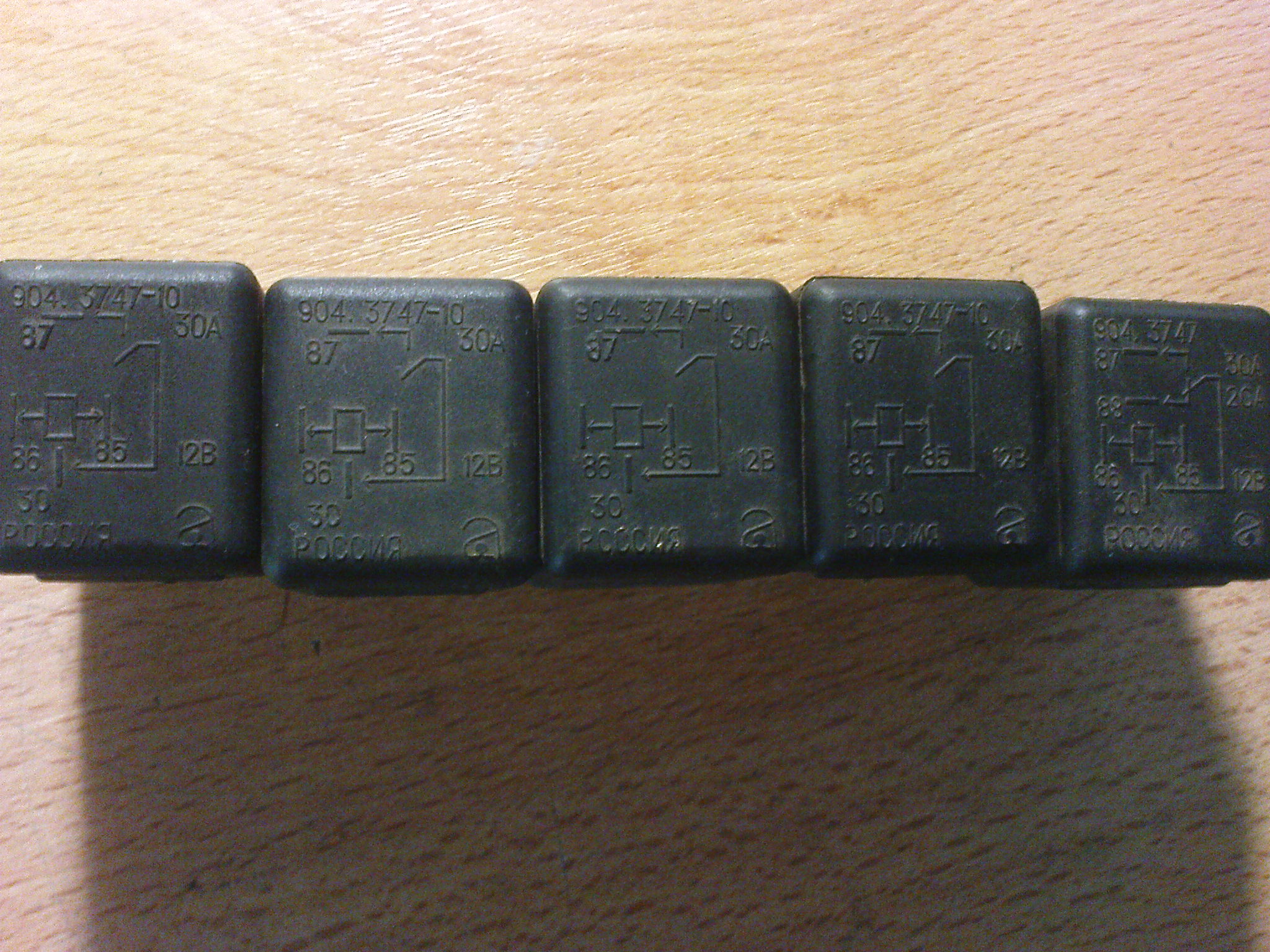

Хочу поставить реле сигнала имеются релюшки 904.3747-10 и 904.3747 они подойдут и как их подключать?

фот о релюшек
ABCD0020.JPG [ 715.03 KiB | Просмотров: 2107 ]

904.3747-10 - четырёхконтактные, нормально разомкнутые. 904.3747 - пятиконтактные, с переключением по сигналу. Для простого выключателя подойдут оба, но у 904.3747-10 не останется лишних контактов.
Подключение смотри в этой теме: http://china-scooter.ru/forum/viewtopic ... 49&t=19310
Твоя схема - с управлением по плюсу, так работает вообще вся электрика в скутере.
