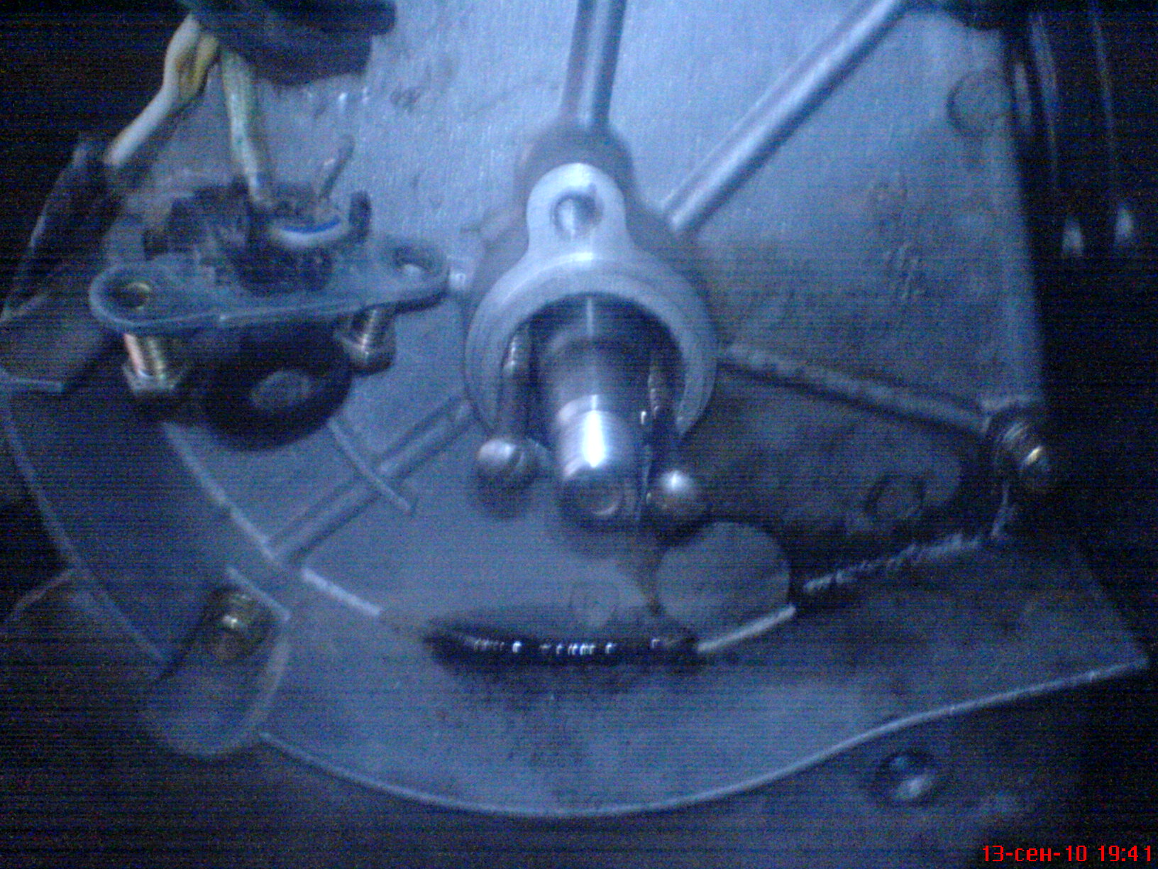

В общем такая проблема:попытался вытащить сегодня сальник не получилось. Ходит в районе поло сантиметра и во что то упирается. Что делать? скутер gx city 4такта пробег 3800

Стопора,приточки.Что там ещё может быть?Коли двигатель.

На сколько помню, правый сальник наружу не выходит.
Только внутрь.
Снимай крышку.

Колоть не надо, слей масло сними крышку с горловиной. Сальник вставляется там внутри, Заодно можно глянуть какой масло наос стоит на 16 или 22 зуба шестерёнки.
