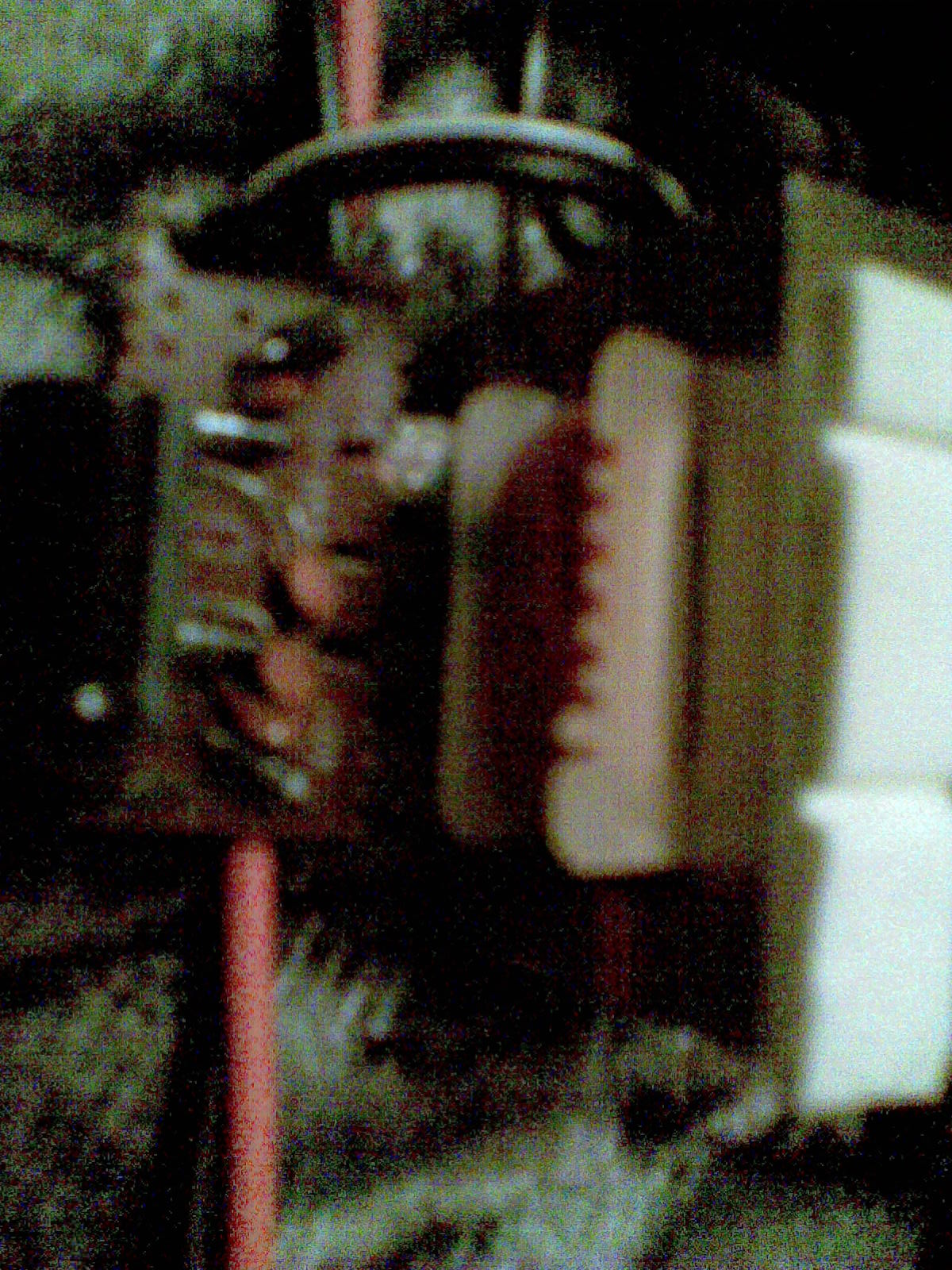

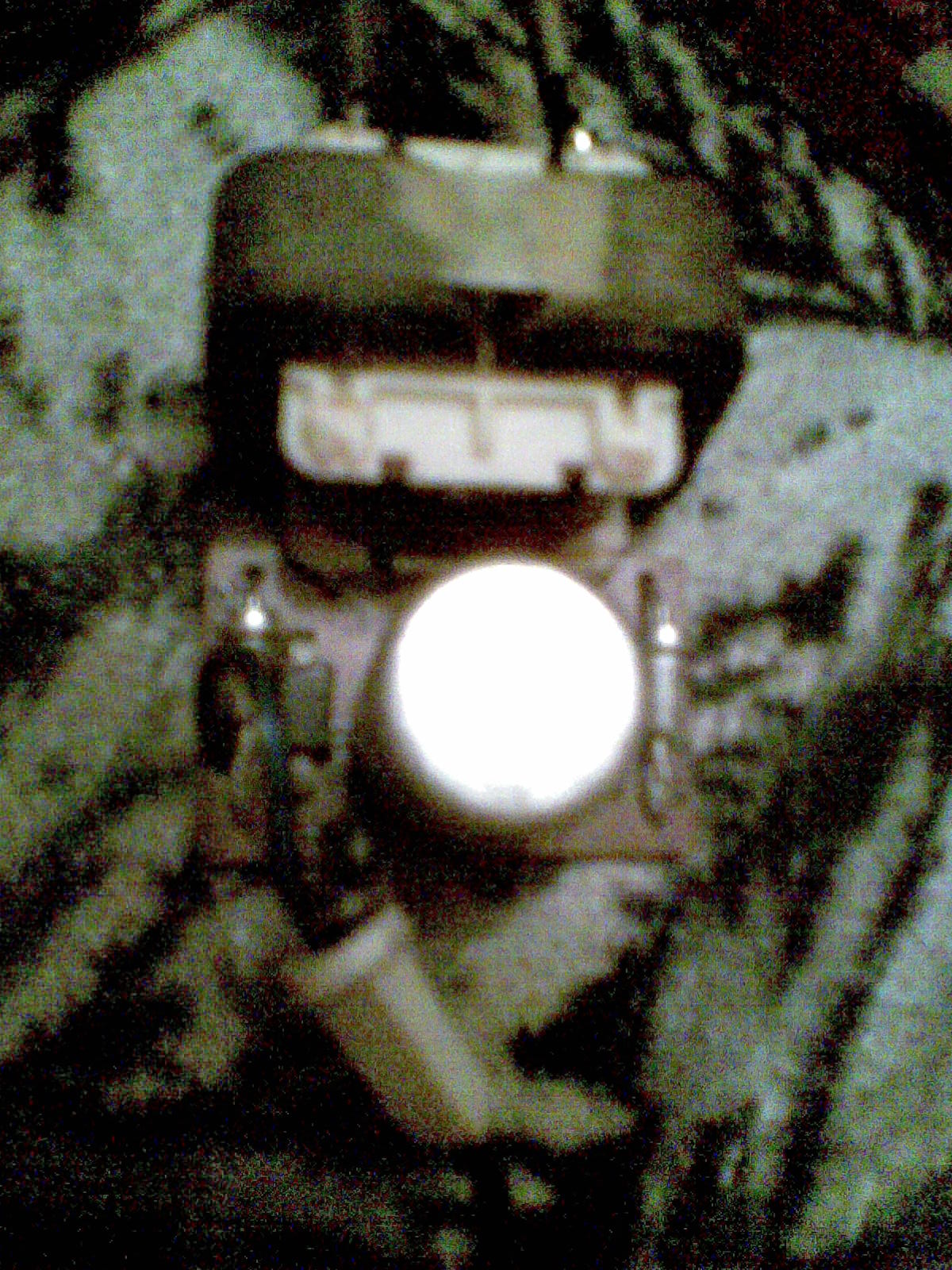

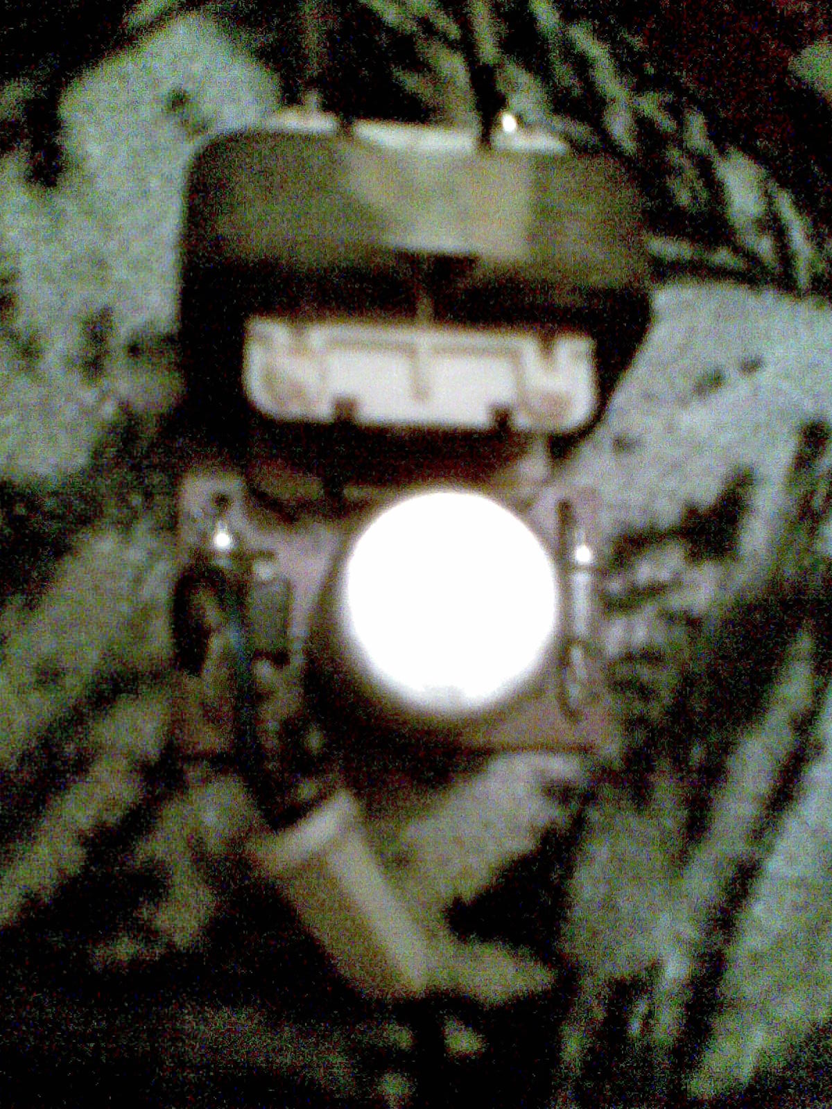

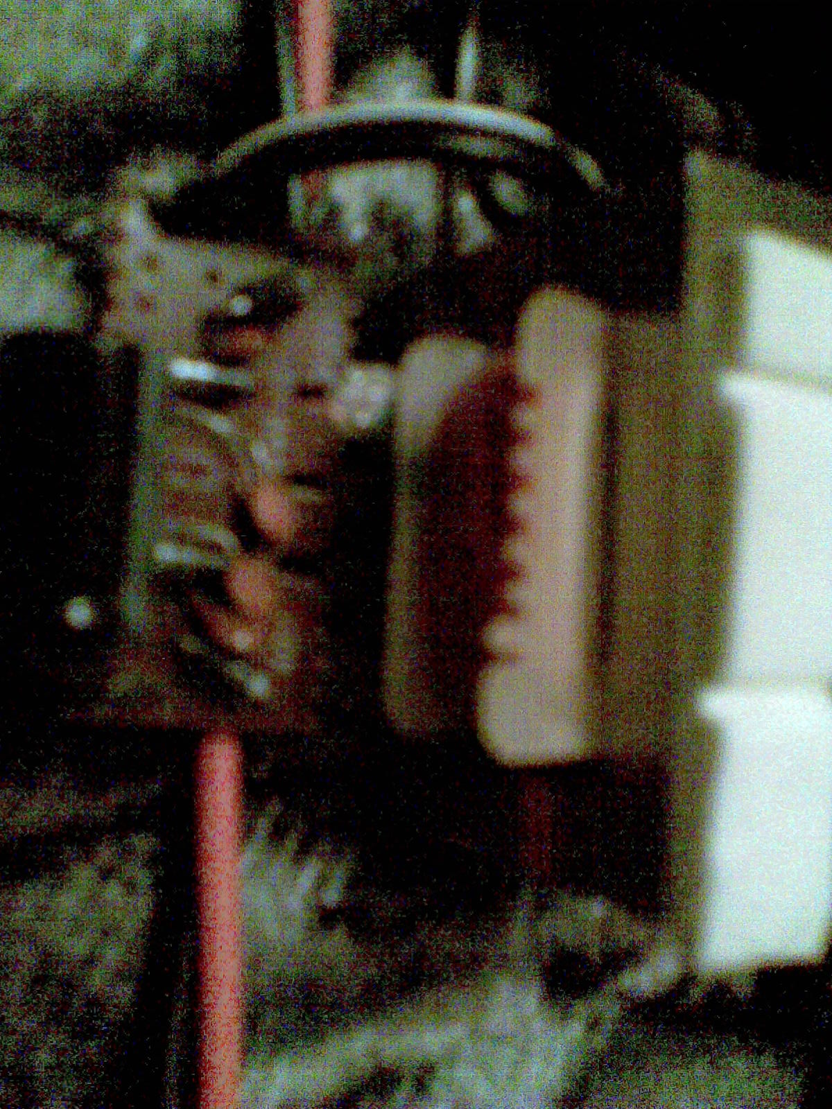

Всем Здрасте!!! Снял я аккумулятор на зиму со скутера и в статье VVV прочитал что надо аккумулятор периодически зимой заряжать, чтоб не разрядился.Ну вот, зарядкак есть автомобильная но там амперы не регулируються, а другой нету, спаять по схеме- с электрикой не особо дружу,думую не получиться, тем более нет деталей, вот подумал может взять блоки питания у меня есть от телефона и от чего то ещё, подключил один в сеть -выдаёт 7.5 вольт и 0,55А ,можно ли сделать с ним что нибудь чтоб выдовал 12В(для зарядки вроде столько, если не так то поправьте) и есть второй он выдаёт 12,5 В но 1,1А, но у меня аккум 9А.Ч мне надо 0.9А, можно ли что нибудь с ним сделать чтоб выдал 0.9А, ФОто прилагаються. Кстати сейчас аккумулятор выдаёт 12,56В это нормально? или надо заряжать? и до скольких заряжать?
Комментарий к файлу: это второй 12,5 в и 1,1а

Комментарий к файлу: это первый 7,5в и 0,55а

В принципе 1,1 а тоже подойдет, через месяц померяй напряжение на аккуме, если меньше 12, то заряжай. Только один вопрос-у тебя зарядное выдает 12,5 в без нагрузки или с нагрузкой. Если без нагрузки, то этого мало. Нужно вольт 13-14.

Цепляй эти БП и смотри по амперметру если зарядный ток в пределах 0.9 1.5А то пойдет. Аккумулятору все равно за какую цену зарядное устройство.
