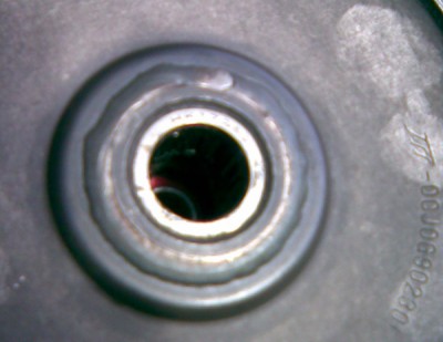

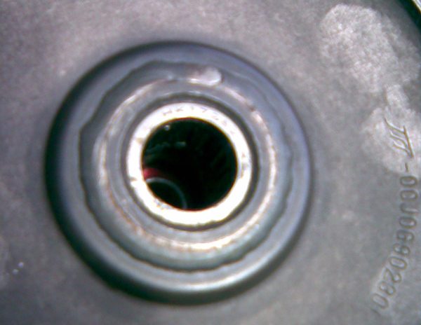

Добрый день уважаемые! Не могу понять работает ли подшипник торка.
Вот что я знаю, подшипник работает так: предположим что деталь стоит, а вал крутится.
1.JPG [ 86.62 KiB | Просмотров: 5023 ]

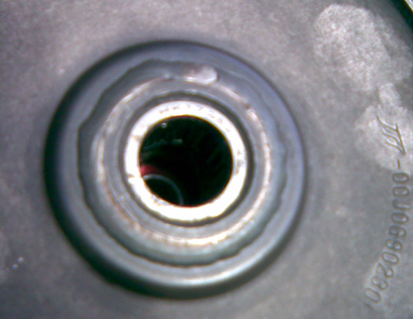

Теперь смотрим на игольчатый подшипник торка
.jpg
.jpg [ 132.53 KiB | Просмотров: 5023 ]

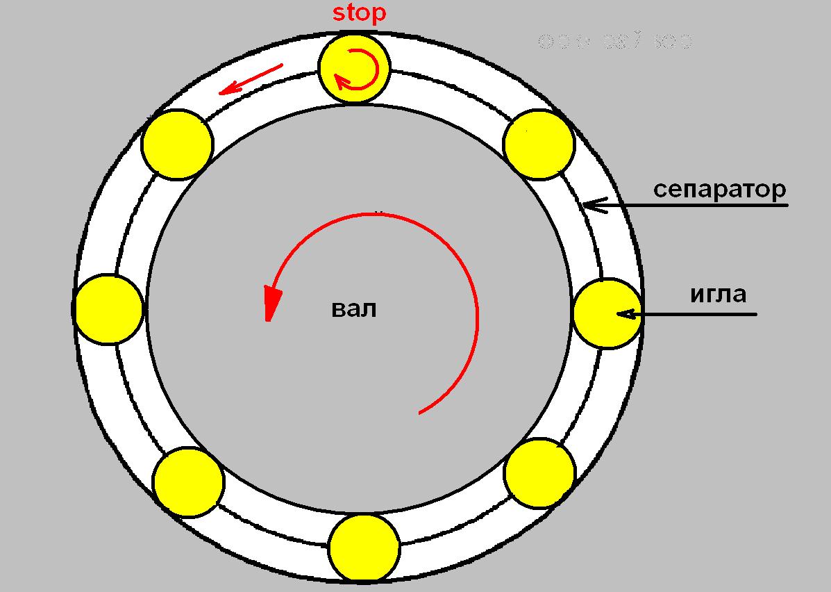

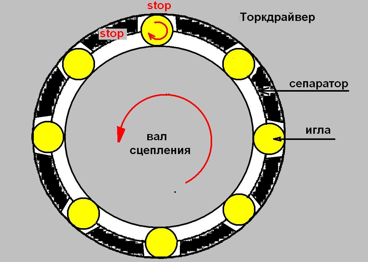

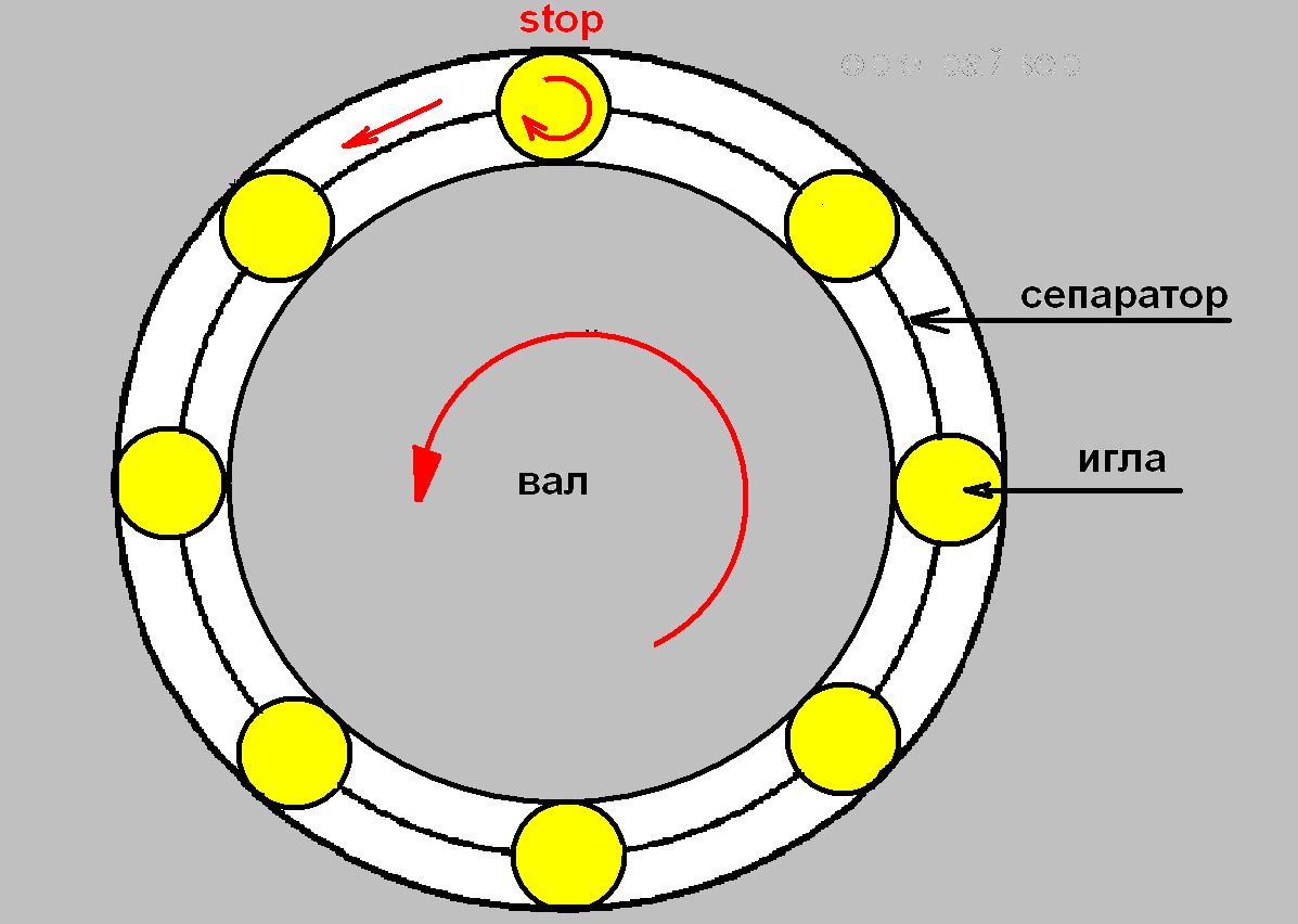

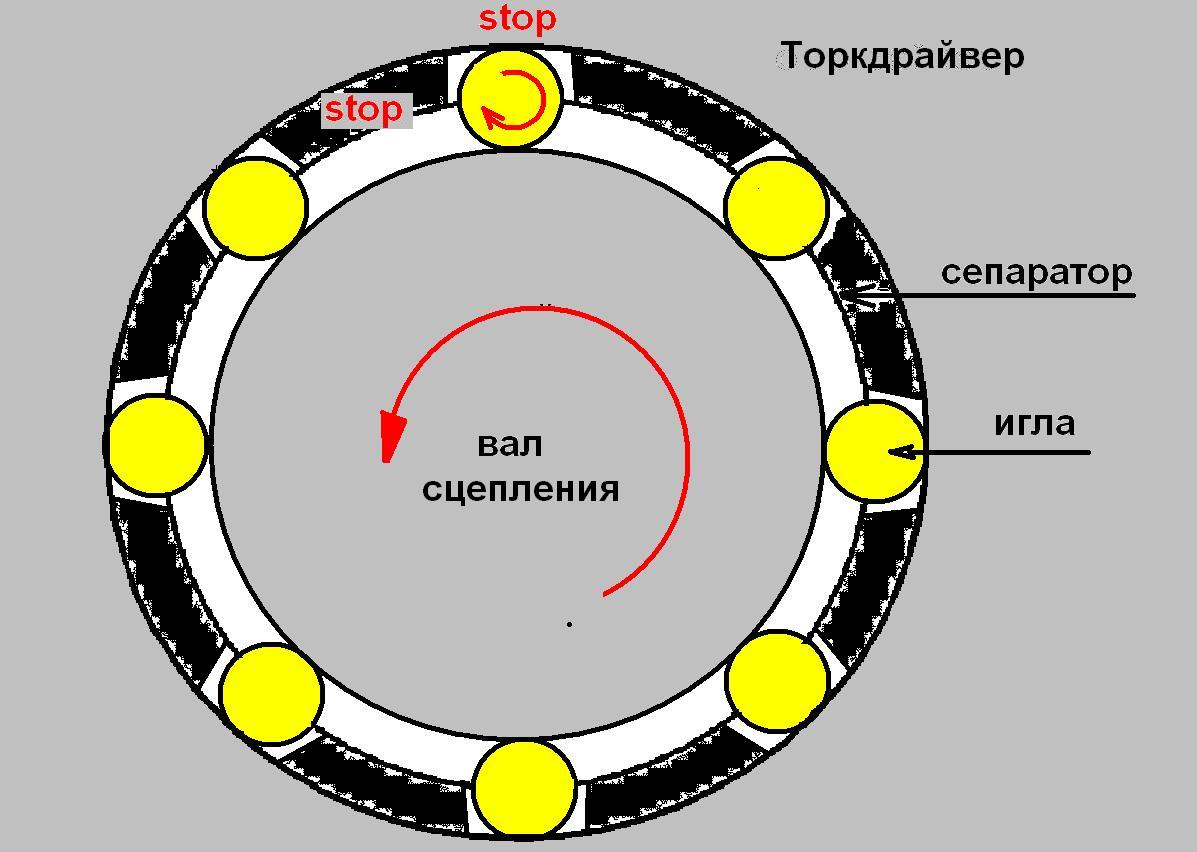

И видим что сепаратор подшипника запресован, следовательно не крутится. Значит подшипник по обычной схеме работать не может, иглы могут кататься по валу, но жестко упираются в деталь (торк).
2.JPG [ 94.62 KiB | Просмотров: 5023 ]
В результате такого безобразия иглы не ездят по валу как надо, а скоблят вал или втулку торка, соответственно на них появляется быстрый износ, а при появлении малюсенького люфта 0,2 мм уже начинается маленькая незаметная вибрация, но чашки торка здорово звенят, звук похожий на шкрябающий палец.
Объясните мне безтолковому *DONT_KNOW* , что китайцы хотели этим добиться. Или это какой то хитрый подшипник про который я не знаю.
ПС звук идет только на ХХ или при сбросе газа, в этот момент как раз торк крутится на валу, на больших оборотах звука нет, т к торк с валом связаны сцеплением и крутятся вместе.

У меня так же было, после 3тыс км стал торк сильно брякать на холостых, вал в отличном состоянии износился только этот потшипник поставил новый торк и откатал уже 5000 и тишина

Штурман, если эсли это конструктивный брак, нахрена мне еще один бракованый торк покупать.

В разных китайских провинциях делают разного качества торки, Я купил подороже тайваньский качество лучше. Только мазать и промывать стал чаще этот подшипник чтоб подольше торк служил

Объясню еще раз, торк новый денег стоит, а их нет :-D , едию так уже весь сезон, думал палец гремит, ждал когда поршень развалится, но вскрытие показало что звук от торка. Такой звук привлекает внимание, это ненормально. Есть мысль бронзовую втулку поставить, но хотелсь бы узнать накой там этот подшипник если он не работает. И мазать и промывать этот подшипник смысла нет, на первом же дальнобое загремит.

Вот значит он какой, а если сепаратор не крутится выходит он засрался. Более менее понятно, а где такой купить?

Не знаю. Именно такой - реанимировал, заменив ролики - подошли от крестовины УАЗ, пришлось подогонять по длине. Торк ходит.
Кстати, подшипник в работе только на ХХ, в движении - нет.

Меня тоже долго жаба давила, захожу в магазин а там китайские по 2500р и напротив витрина Тайвань он стоил 5500 пришлось раскошелиться :-D Так как я на скутере только в дальнобой практически езжу.

То,что этот подшипник работает только на холостых это хорошо дольше служить будет,а плохо то что на максимальных оборотах около15000тыс. из него быстро вылетает любая смазка и зачастую он сухой и в резине от ремня. Может кто смазку знает получше тугоплавкую?

Я таки извиняюсь, но как и куда должна вылетать смазка, если этот подшипник с одной стороны закрыт сальником по валу редуктора, а с другой - плотно прижатой внутренней обоймой шарикового подшипника?
Смазка - обычный литол сойдёт, рабочие обороты и нагрузка у этого подшипника невелики. При снятии-установке торка вал надо содержать в чистоте, а в подшипник - подкладывать смазки.
Поставить можно втулку из маслонаполненного капролона, или таки да, бронзы. Но придётся ставить ещё и более надёжный сальник и всё равно регулярно чистить и смазывать.
