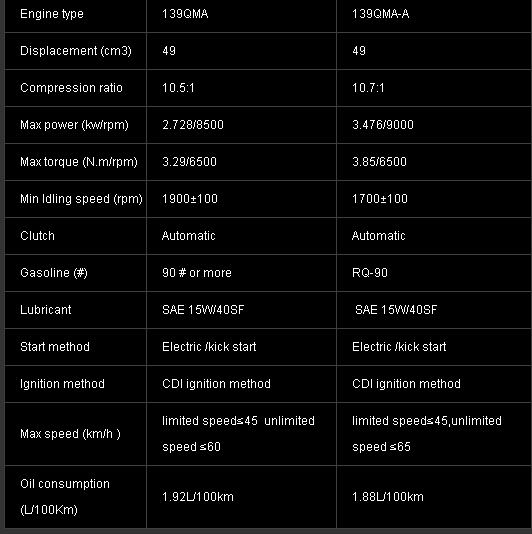

Приветствую, Господа знатоки!
Что за мотор 4,3 л.с (139QMA-A, 4Т)?
Старая вариация или модерн? Есть инфф?
http://www.mazepper.ru/catalog/107583/130017.html *DONT_KNOW*
И как вообще вариант? (цена не обсуждается, хотя сравнима с JET4(50)......?)

Вот нашел если кому интересно...
http://www.baotianmotor.com/en/products ... asp?id=259
но откуда 3.4 kWT ? :-|
4.6 л.с..получается....?

Так что, так никто и не знает? При большей степени сжатия (всего на 0.2) увеличилась
мощность на 0.8 КWT? Врут "широкоглазые" ? :-o И при этом расход менньше и скорость больше.... Фантастишь..
Реал тюнинг... :003

У 139 QMA-A -четырёхклапанная головка цилиндра, отсюда эта прибавка в мощности...
