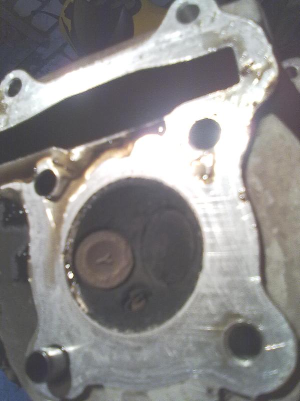

у меня вот такие клапана.тот што черный не отчищается.надо ли менять головку цилиндра или такие еще нормальные клапана?

Что значит не очищается, авиационный керосин в помощь, и чего голову менять, почистить и клапана притереть и в путь.
