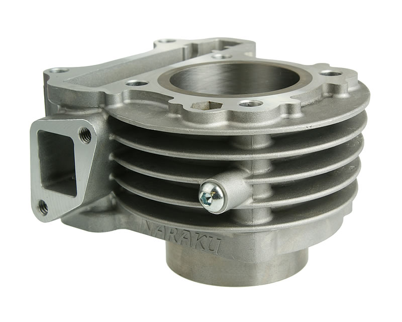

Всем привет!
Подумываю купить хороший "цилиндр кит",но сомневаюсь, какой то он не похожий на обычный,пишут "версия 2".
Что скажите Уважаемые?

Внешнее отличие есть - просверлен вывод под масляный радиатор, заглушен винтиком. Остальное - стандартные 72 куба (или меньше, не скажу точно) для 139QMB.

Ты прав 72сс.
А с обычной китайской головкой они будут "дружить"?

72 ли? Там же в названии файла 49мм фигурирует, а 72сс это 47мм.

Вроде 72 http://www.racing-planet.de/scootertuni ... pn03aavhh9

Ну тогда да, 47мм 72сс, всё правильно.

...и натяжитель квадратный...
 Заголовок сообщения: Re: Вопрос по цилиндру.
СообщениеДобавлено: 15 Nov 2010, 20:22
Эти цилиндры не лучше и не хуже всех остальных. Маслоотводная трубка говорит о том, что можно подключить маслянный радиатор не через маслосливные отверстия, а через организованную магистраль. Очевидно с этим "усовершенствованием" цилиндр стал стоить больше....прибамбас никому не нужный.....

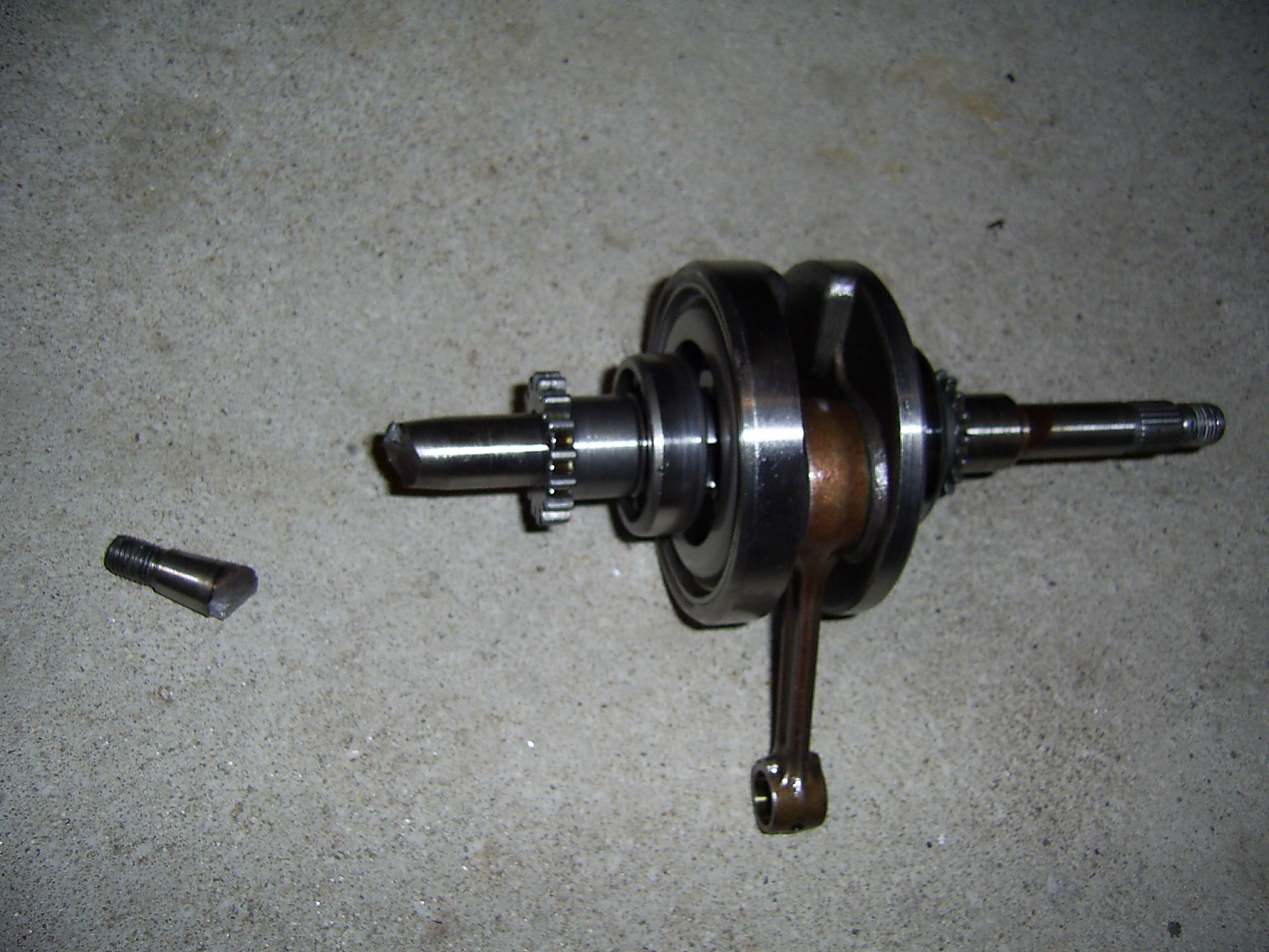

Ещё вопросик: Стоит ли вообще в китайское "тело" ставить японские запчасти (коленвал,поршень,цилиндр)?
На коленвал я уже попал, что ждать дальше я не знаю.
