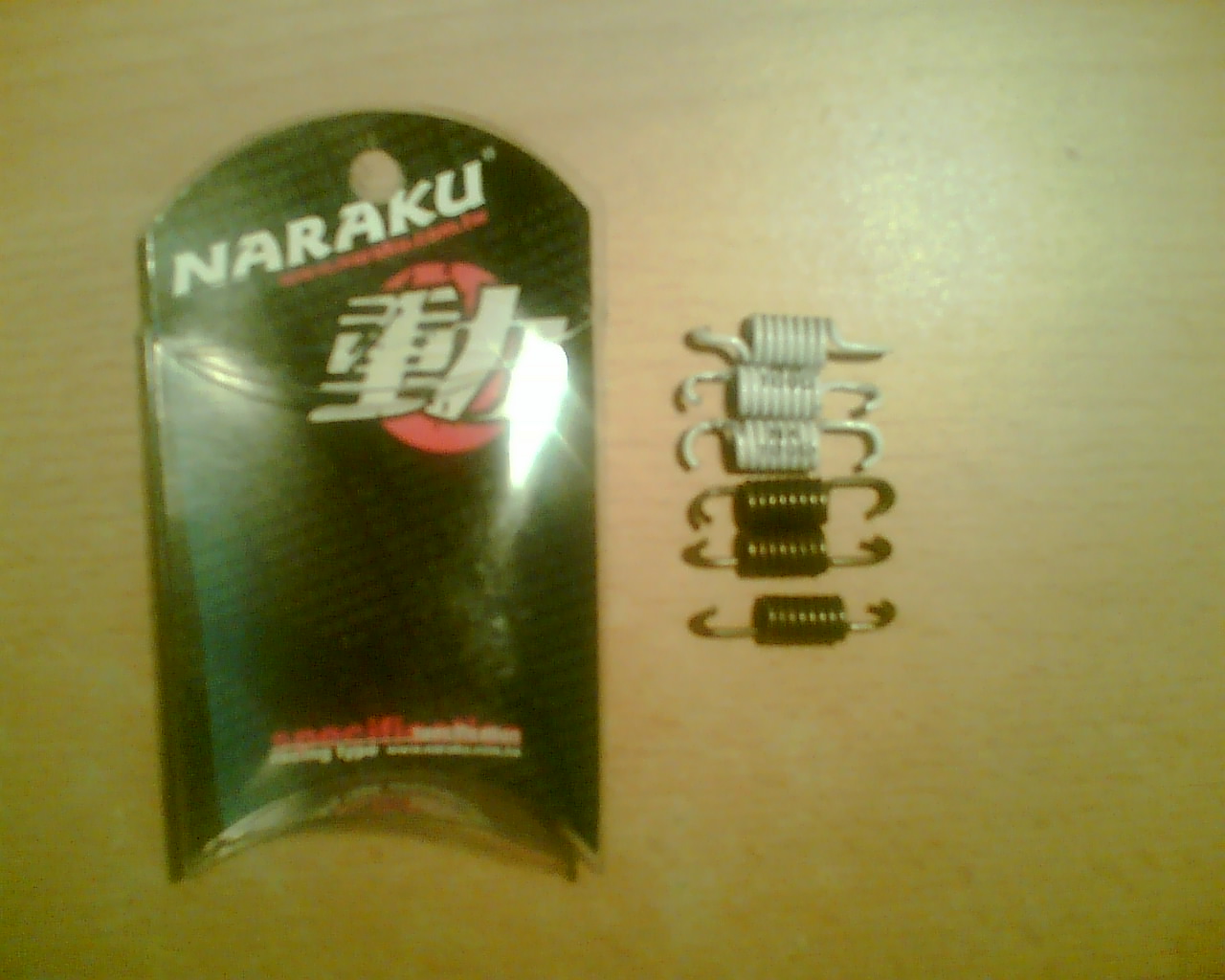

Помимо стока ставил белые с надписью 1000; чёрные с надписью 1500; и красные с надписью 2000. Может это подделка? Если так, то обидно 13 евро отдал за них. :'( Но красные жёсткие, еле натянул.
Сейчас сфоткаю, правда только белые и сток, так как красные сечас установлены, а чёрные на другом сцеплении в сарайчике.
К сожалению на мобилу, фотик песка в обьектив хапнул :'( всё не слава богу :-D

Упаковка не внушает доверия.
Это точно для 139 двигателя?

Ну я немогу утверждать, но я выбрал на сайте, где выписывал, марку и модель своего скута, зашел в раздел тюниинг, ну и выбрал понравившуюся деталь (пружинки)
 Заголовок сообщения: Re: В теории просто а на деле не получается (сцепление)
СообщениеДобавлено: 13 Dec 2010, 21:45
Сообщений: 1093
Откуда: HBN
похоже товар левый...? Брал тут, с ценой малёха перепутал. http://www.racing-planet.de/scootertuni ... 28r5aip3v7

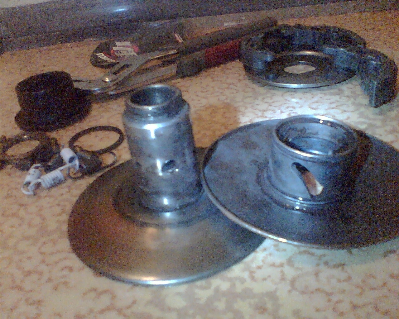

Я купил грузы на 4,8 гр. и комплект пружин. После установки остался стартом доволен, но не долго, ремень порвало через 10 - 15 км.
Причину быстро нашёл: подвисающий торк (на фото)
Так вот я думаю, может эти пружины и не работали вовсе, а просто ремень буксовал?
Купил новый торк, ну дальше вы знаете мою проблему.
Блин дурацки всё выглядит!
Готов купить другую сцепу и думаю, наверняка не поможет! Не хочу колекционировать.
