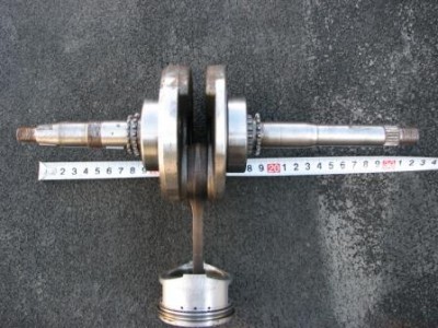

ДАЮ ФОТО
IMG_1535.JPG [ 43.09 KiB | Просмотров: 8766 ]

эмм, надо фото в большем разрешении и размере

Скачать IMG_1535.JPG с WebFile.RU

длинна стандартного коленвала около 30 см, а моего 32,причем разница только в длинне вариаторной части.

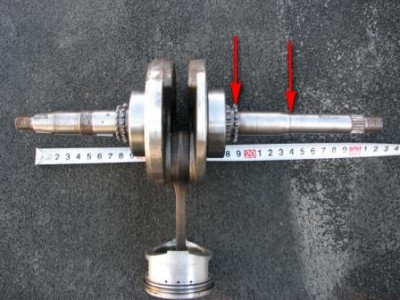

и я нашел в чём разница, расстояние между звездой грм и посадочным местом под шестерню кик-стартера, у стокового это 22мм а у этого это 50мм
IMG_1535.JPG [ 43.27 KiB | Просмотров: 8745 ]
