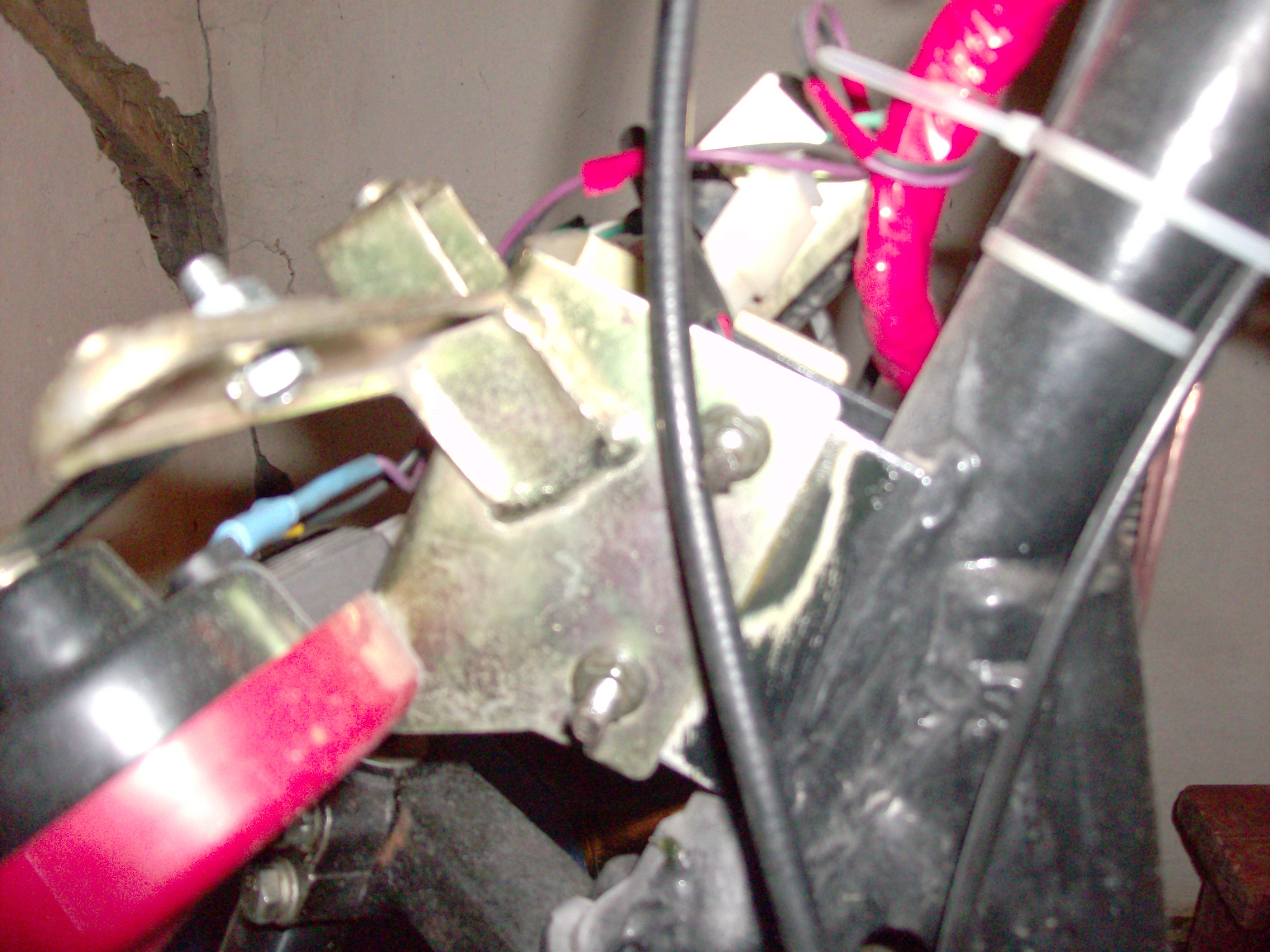

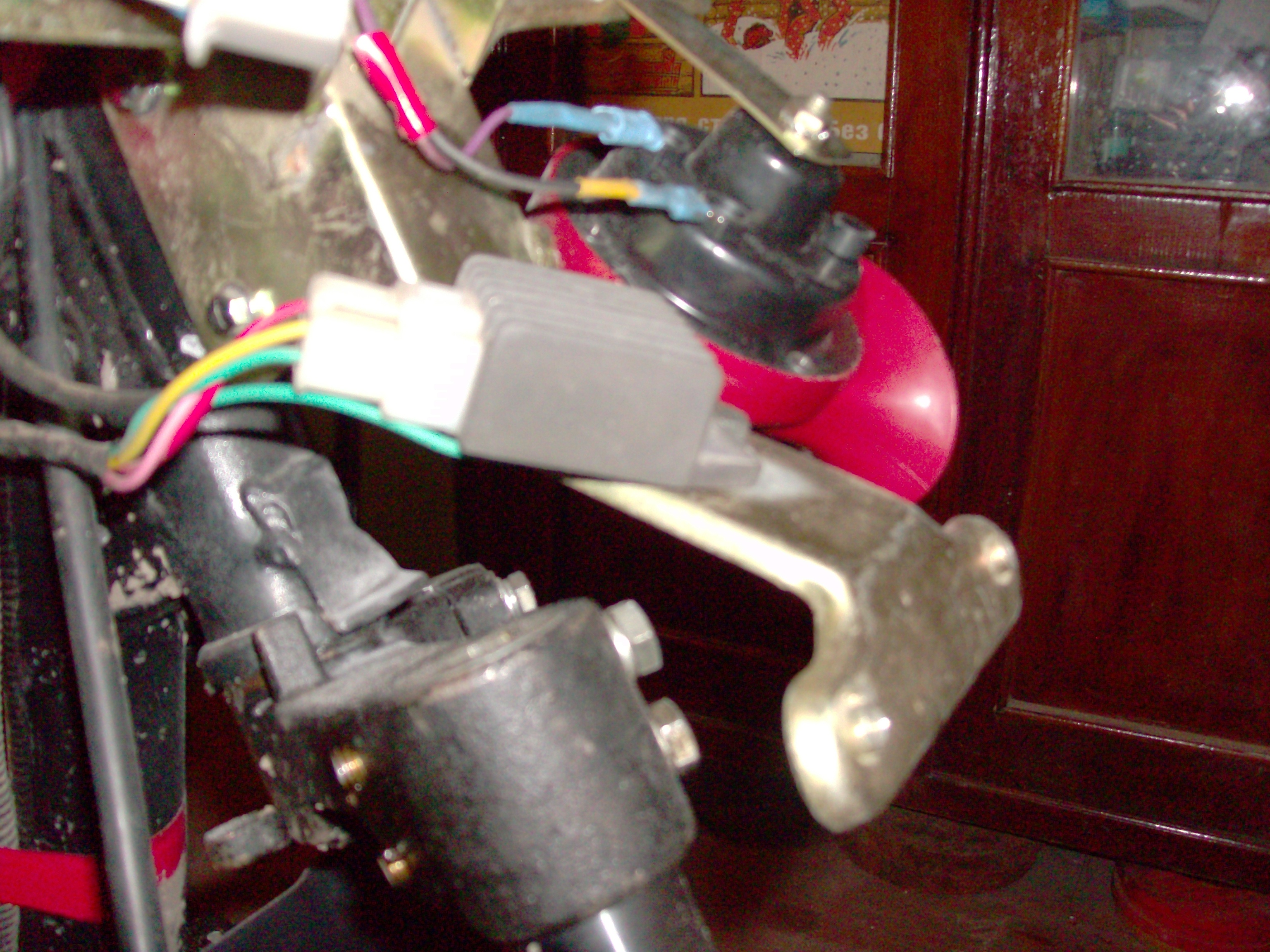

При помощи уважаемых форумчан, было установленно:действительно нет массы,при вторичной установки и подгонки пластика было сдвинуто крепление пластика к раме в результате чего крепление попало на окрашенную поверхность и потеряло контакт,а на это крепление устанавливается стабилизатор вместе с массовым проводом.Одна проблемма решена,лампы горят в полный накал,стартер срабатывает сразу.Но теперь попытался завести скутер,он завелся очень плохо и работал только на холостых,при молейшем добавлении газа сразу глохнет,повторно заводится он отказался ,искра есть, хорошая ,но свечка сухая.Я тут подумал, может ли быть от того что когда я его гонял без массы игла обоготителя не открывалась и я спалил весь бензин из карбюратора и теперь его там просто нет?

Игла поплавкового механизма, с электрикой никак не связана.
