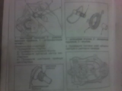

короче раскажите как собрать кик стартер отдали разобраный скут а я хз как собрать на 157qmj...

Кик собирается примерно так,сорри за фото,телефон г........!
30-10-10_0900.jpg [ 12.53 KiB | Просмотров: 5174 ]

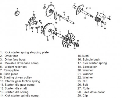

натуся
У автора 157 двигатель.
5.jpg [ 138.51 KiB | Просмотров: 5163 ]
6.jpg [ 37.41 KiB | Просмотров: 5163 ]
