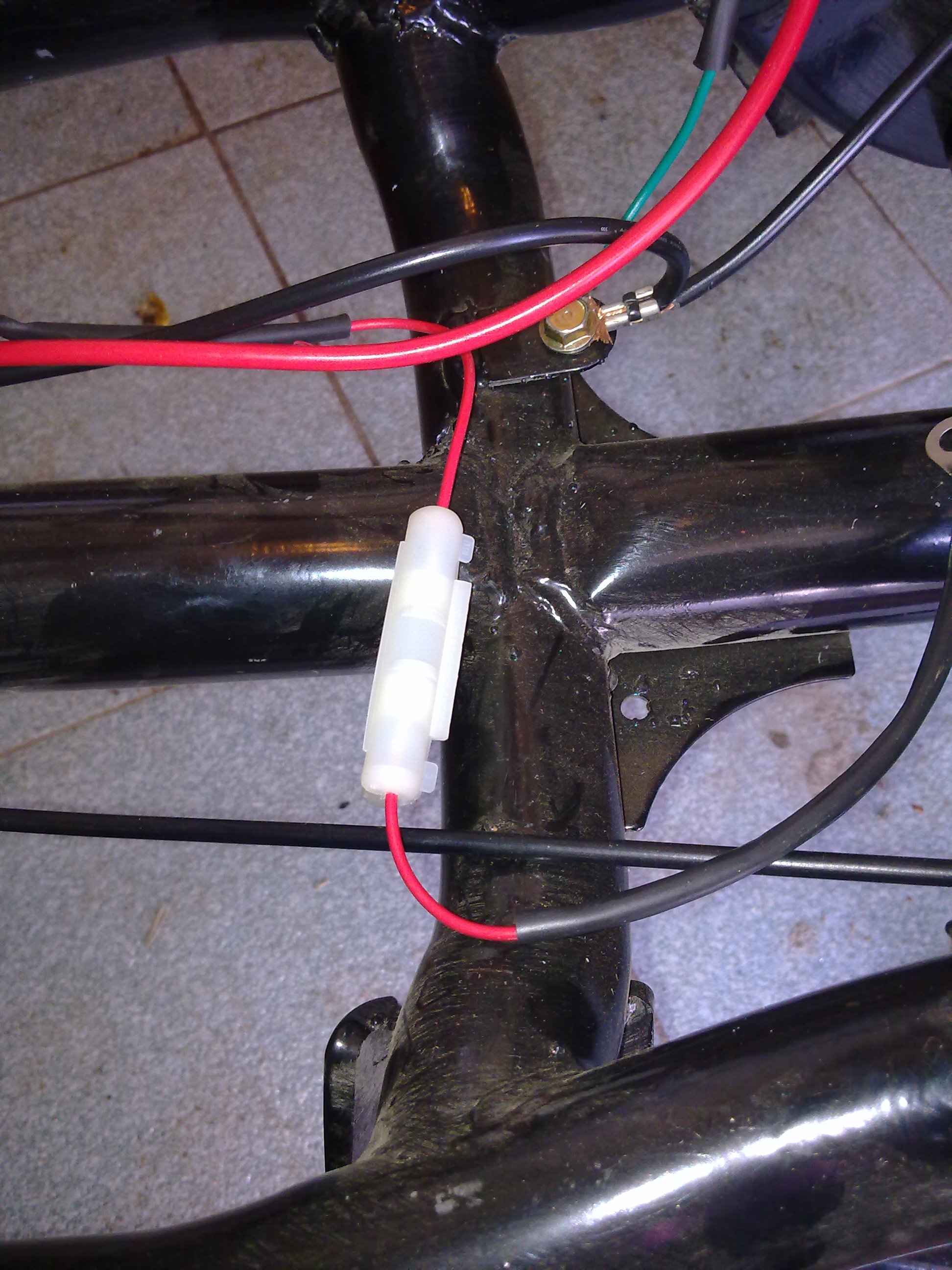

Уважаемые ! Нашёлся не подключенный провод с ампулами внутри - пожижими на предохранители . Что за штука и куда её подключить ? Клема справа посередине и белый пластиковый контейнер.

Lupene
У меня этот провод идет на плюс АКБ.

Alex1387 писал(а):
Lupene
Сушай , у меня колпаки вроде не предусматривают крепление с таким маленьким колечком . А не сфотишь как и куда ? По идее у меня так же далжно быть !

Сфотать пока не могу. Этот провод у меня идет точно на плюс АКБ так что подключай смело, клемму можешь заменить.
