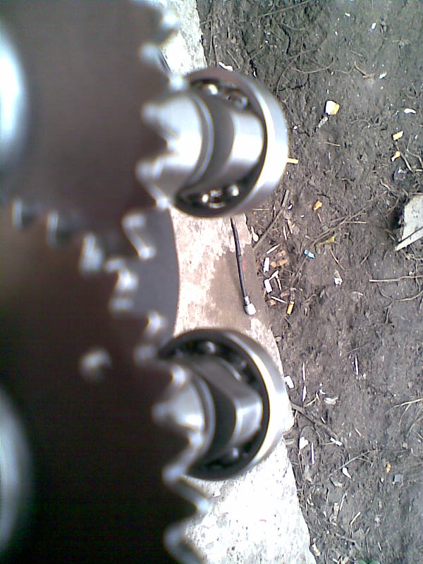

Двигатель 139кмб(10"колесо), ЦГП 72сс
Вопрос в следующем, купил распредвал в магазине как стандарт,а он отличается формой кулачка, старый был острее вершиной. По высоте новый выше на 0,05мм и подшипники ТРI тайвань оба. Ето что получается мне впарили широкофазник? Обменять на такой как был или оставить,у него есть плюсы?

Оставляй, хороший вал.

Вот такие они в сравнении рядом. А по расходу горючки,будет больше расход?

Если кулачки шире, то мотор будет давать больше мощности на больших оборотах. Вообще, это хорошо. Расход бензина зависит оттого, как ручку откручивать будешь. Если крутить на полную, будет жрать больше, если прикрывать газ чтобы ехал как раньше - будет жрать столько же или даже чуть меньше.

Сори нета небыло, добавлю картинок
