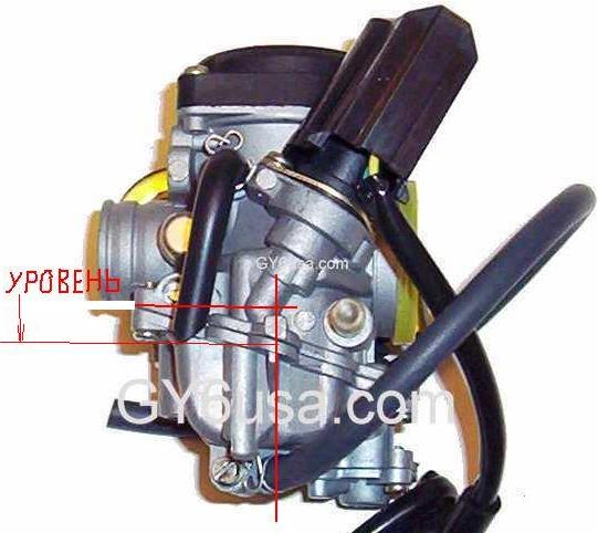

Там , на карбюраторе, есть сливной штуцер. На него одеваешь трубку (прозрачную, бензостойкую) открываешь сливной штуцер в режим слив и поднимаешь трубку выше поплавковой камеры. Принцип-сообщающиеся сосуды. Уровень в трубке (а соответственно в поплавковой камере) должен быть по линии разъёма верхней и нижней половин корпуса карбюратора.
дык линия разьема не горизонтальная . по какой части смотреть по нижней , верхней , может по середке.?
Тише едешь -точней диагноз.
 Заголовок сообщения: Re: Проблама с карбюратором
СообщениеДобавлено: 08 Apr 2011, 10:56
Ая не сказал?! Сорри!!! По средней части.
СообщениеДобавлено: 08 Apr 2011, 11:26
Сообщений: 994
Откуда: Минск
Скутер: FD50QT-7
Стаж: c 1988г
я типа вот так делаю.
369[1].jpg [ 38.17 KiB | Просмотров: 5776 ]
СообщениеДобавлено: 08 Apr 2011, 11:36
Правильно!
