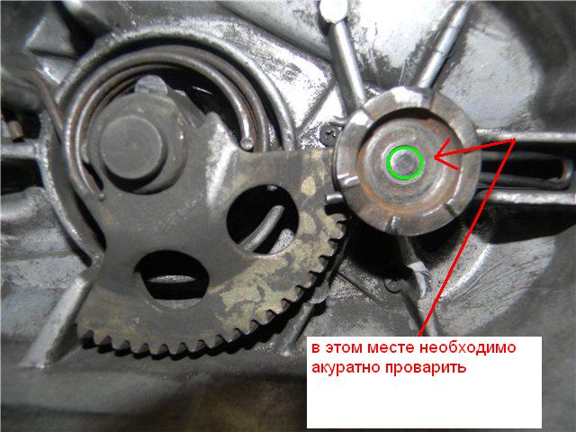

надо проварить

dj_fly
нет, это ж не 4т, эта втулка запрессована в крышку варика
Приди, Приди, Печенько!
 Заголовок сообщения: Re: slels leader 50 нужна помощь.
СообщениеДобавлено: 13 Apr 2011, 08:04
Да что ты, тогда храповик к храповику на варике никогда не подъедет.
И выйдет так " моторчик умер смертью храбрых......................." :-D

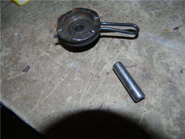

S.T.I.G. писал(а):
dj_fly
а на фото всё раздельно , иль она сёмная?
ек.jpg [ 63.64 KiB | Просмотров: 4813 ]
Лучше калымить в Гондурасе,чем гондурасить на Калыме!!!
СообщениеДобавлено: 13 Apr 2011, 08:35
она в крыжке как бы должна мертво стоять.

а она у меня получается что вываливается оттуда
как я понял нужно её приварить в крышку?
вариатор я собрал правельно)
когда завожу со стартера всё хорошо.
звуков нету постароних а когда пытаюсь с ножки то всё хрустит)
СообщениеДобавлено: 13 Apr 2011, 12:26
У меня вроде мертво, тоже все рассыпалось, но шпенёк этот оставался, может он разболтался и при попытке прокрутить киком все раком встает и трещит. Нужно его как то намертво в крыжку засадить, можно в крыжке нарезать резьбу и оську с резьбой туда закрутить.
