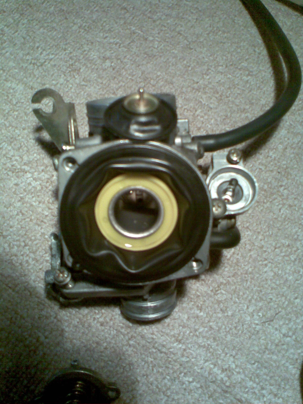

Приветствую всех! купил мопедку со 152 движком, ну прилично подшатанный, но ещё подлежит наладке. Ну там по мелочам,это долго перечислять, главный косяк, так это плавающие холостые. Так то вроде настроиш, чуть качнёш дрын, ну , или с подножки снимеш - глохнет! Ну и на винт качества не отзывается. МНОГО ТЕМ ПЕРЕЧИТАЛ ПО ЭТОМУ ПОВОДУ и теперь САМ ВОПРОС: эти мембраны могут стать причиной? Они вроде не порваны, но деформированны, как видно на фото. Впускной патрубок и муфта между патрубком и карбом герметичны. Может есть у кого соображения по этой ситуации?

Нет, это влияет на средние обороты. Неустойчивый ХХ только от "лишнего" воздуха поступающего через неплотности соединений в впускном тракте. Ищи трещины в патрубках, прокладках, дырки и т.д., найдёшь-всё стабилизируется.
P.S. А мембрану на фото замени, она деформирована..

Спасибо за быстрый ответ, приму к сведению. А там ещё вторая диафрагма маленькая на фото видна, специально положил, она тоже деформирована, она вроде от стабилизатора ХХ, ну или как она там называется, может это только в ней собака порылас? Или не стоит лохматить бабушку, а сразу все диафрагмы поменять... просто сэкономить хотел. :-[
 Заголовок сообщения: Re: А может ещё послужит?
СообщениеДобавлено: 22 Apr 2011, 20:47
Лучше в таком случае поменять, сэкономишь время и нервы.

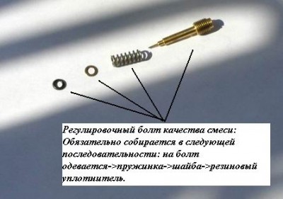

Посмотри под винт регулировки качества смеси, там должно быть под пружиной резиновое уплотнительное кольцо, если его не будут, то холостые будут плавать.

asup
Резинки правда нету, а должна быть?
СообщениеДобавлено: 22 Apr 2011, 22:31
Там не только резиновое колечко, но и металлическая прокладка, сидят так что захочешь не выковырнешь.

GUS писал(а):
asup
Да должна, вот почитай http://moto-planeta.ru/motoural/dvigate ... onija.html
конти
Если продувать компрессором очень даже хорошо вылетает :).
Если потеряли- берете ПУСТУЮ газовую одноразовую зажигалку, осторожно разбираете верхний клапан и достаете оттуда так нужное Вам БЕНЗОСТОЙКОЕ резиновое колечко, которое по размерам подходит идеально, проверено на себе :).
