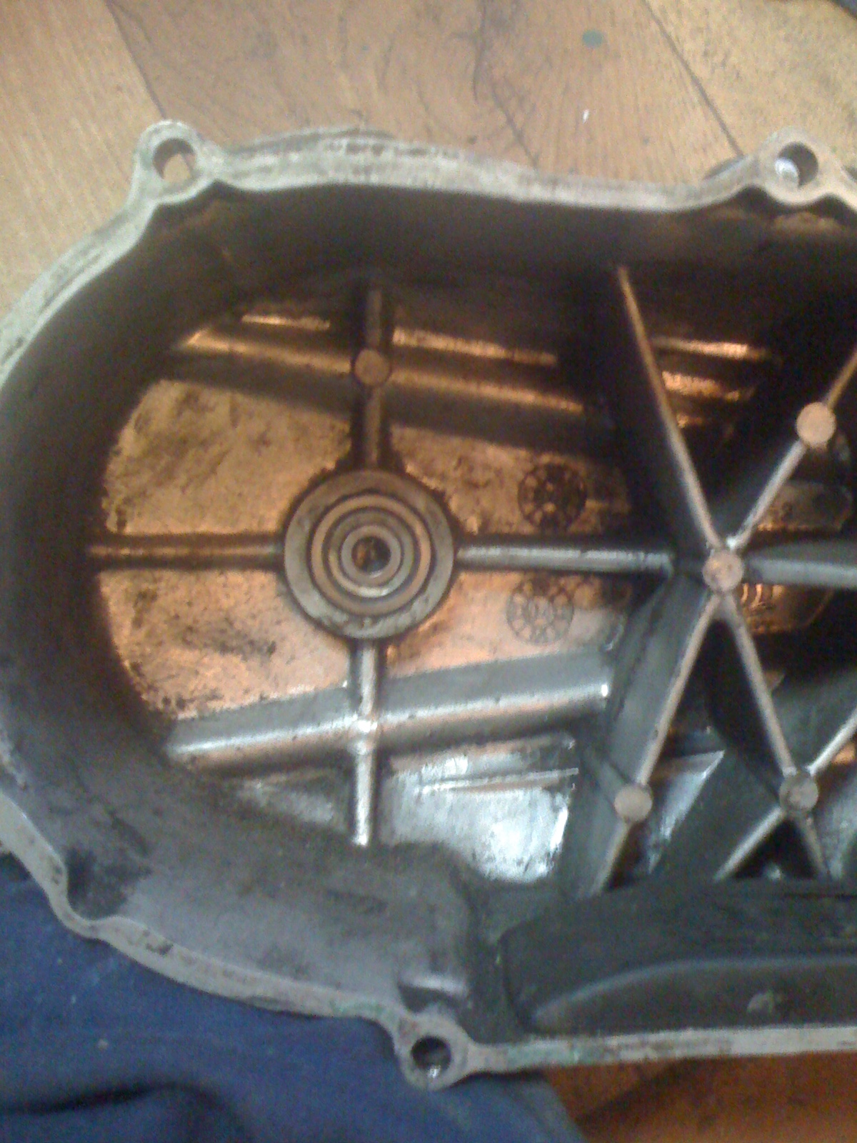

2 вопрос вот фотография:
3 вопрос расскажи подробнее что нужно смазать и чем)

opewik
1 сам натяни,у тебя нету двух ключей на 12 ?
2 да должны выпадать,на износ проверить: забудь,все нормально,они крайне редко накрываються..крутяться значит все ок.Когда не будут крутиться то можно и поменять,хотя я очень сомневаюсь что ты их где либо купиш,так что просто забей,помаж густой смазкой.

Проверить крутиться ли.
Нет, он запрессован в нее.
Крутиться? значит норм.

крутиться всё)
