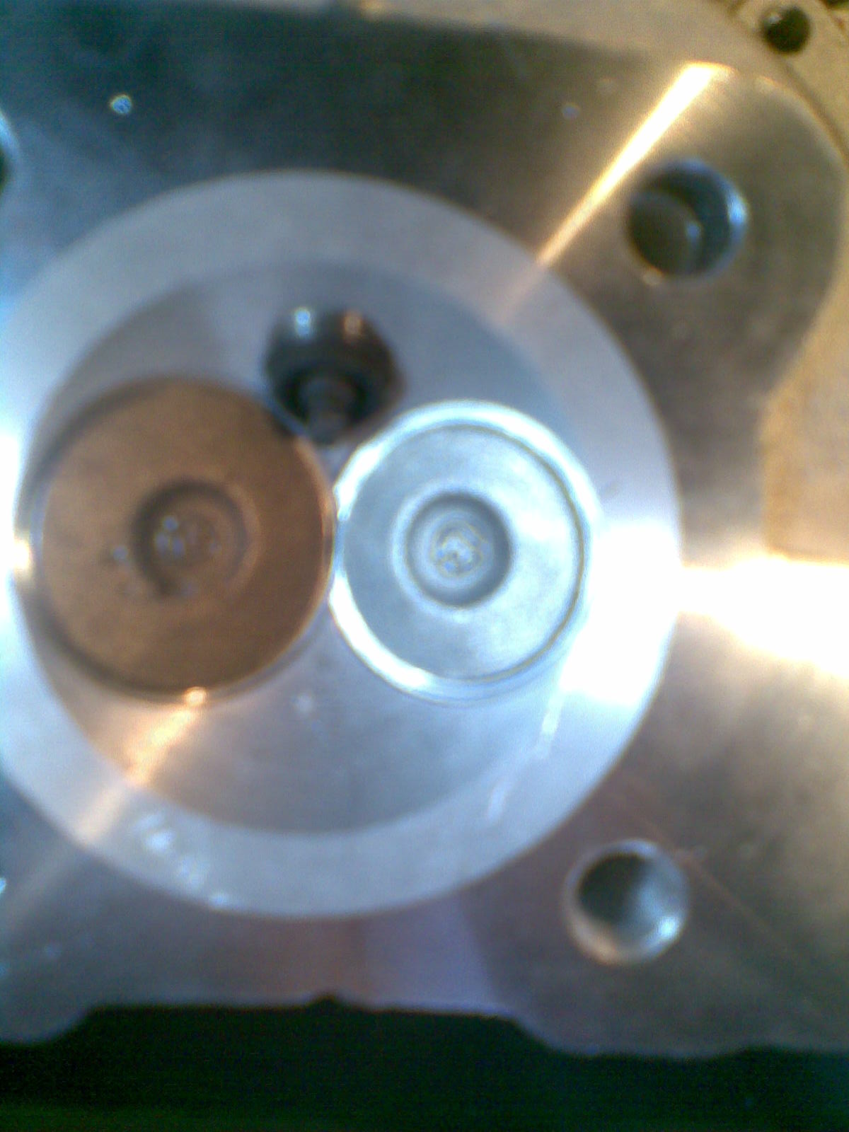

Вот фото, свеча NGK C7HSA длина резьбы 12 мм, длина у стандартной чвечи точно такае-же

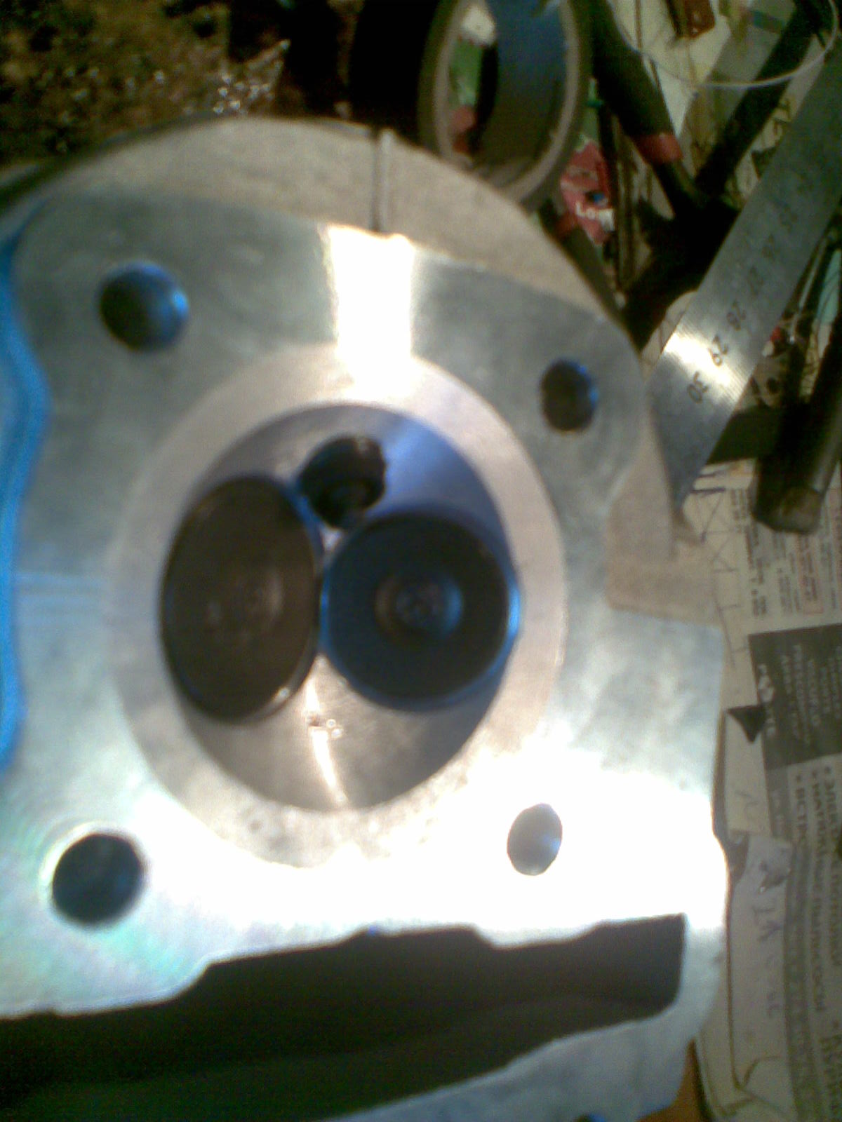

Вотеще фото

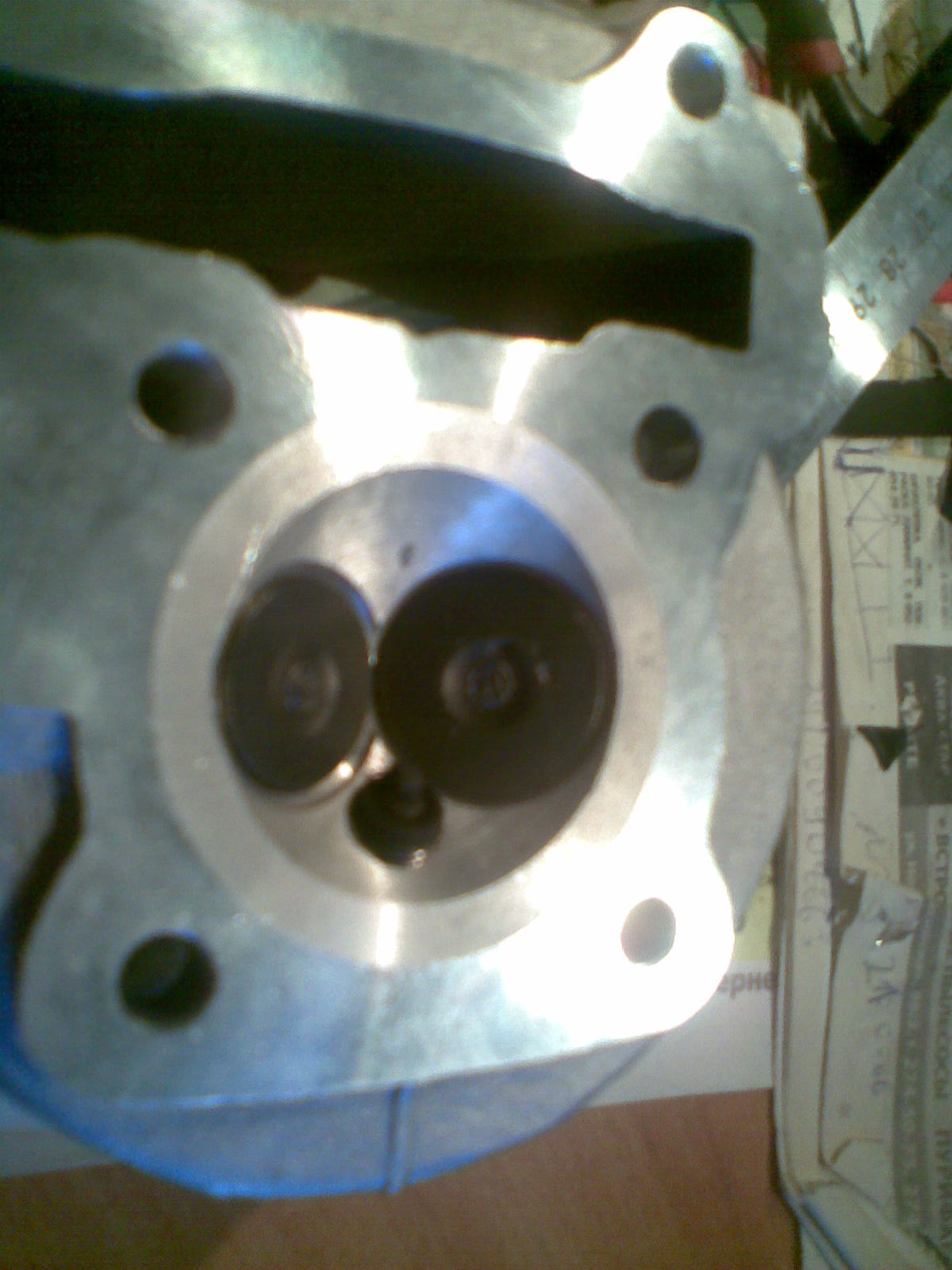

Фото номер три

 Заголовок сообщения: Re: На сколько милеметров открываются клапана
СообщениеДобавлено: 08 Jun 2011, 19:44
Сообщений: 902
имхо голова сделана через опу.камера сгорания под такие клапана очень мала. свеча пол беды.как бы потом изза прослабленных пружин клапана не чпокнули друг друга
СообщениеДобавлено: 08 Jun 2011, 21:13
Это моторчик очень мал, чтобы туда всунуть и увеличенные клапана и ещё запас свободного места был.
Встретиться клапана теоретически могут, а практически один почти полностью закрывается ещё до того, как начнёт движение другой.
А свечу необходимо или менять, или хотя бы подкладывать шайбы. Резьба не должна торчать в камеру сгорания ни в коем случае.
