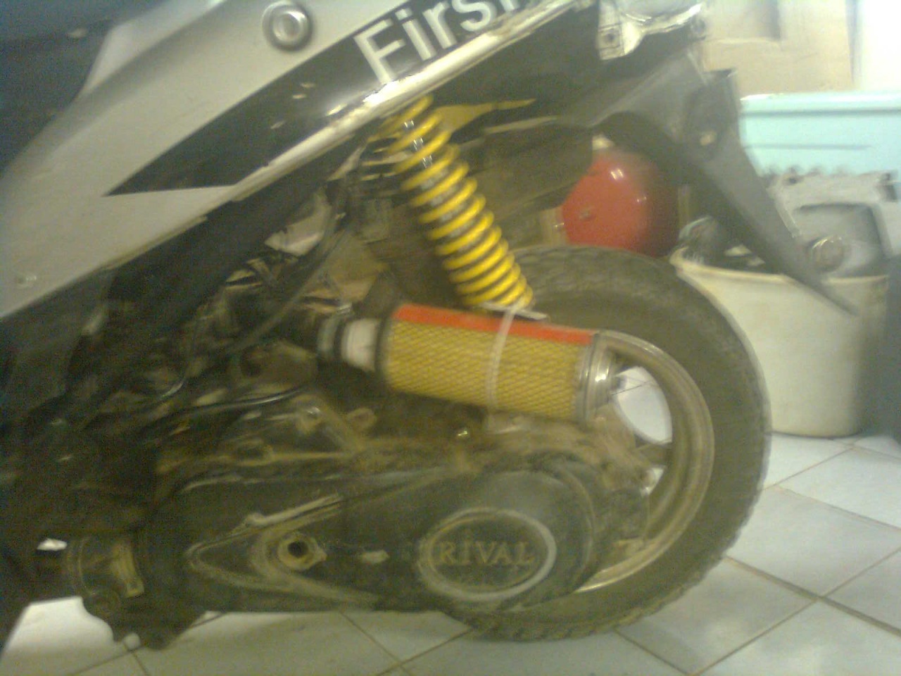

У меня фильтр весь раскололся вместо него теперь стоит вот это. И поправочка, в тех. паспорт заглянул на днях, там двигатель стоит ZY139QMB, он вообще может больше 40 ехать, ведь в паспорте написано: макс скорость 45 км\ч

это 139qmb.а фото маслобака кинь ка мжт это бензобак

Маслобака нету, это же 4 тактник. А моторка - с другой стороны пробка с мерником, это уже никак не спутаешь

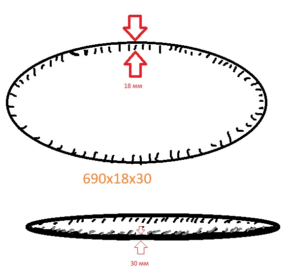

Произвел только что замеры, результаты таковы:
Ширина ремня 25 мм из 30 заявленных, толщина в норме
При заглушенном двигателе ремень легко проскальзывает на ведущем шкиве (рукой ремень крутил)

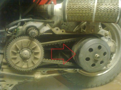

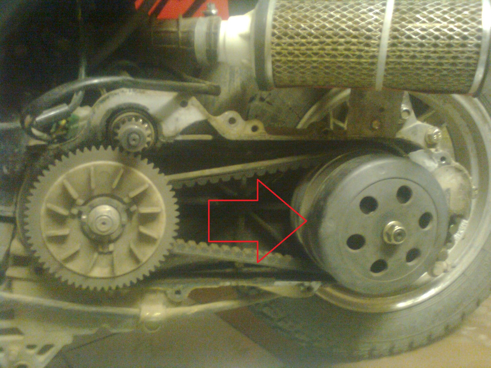

При заведеном двигателе и нажатых тормозах ремень вроде и кртится, но без толку, барабан сцепления только подергивается (это же он на фото отмечен?). При таком его усилии я его ногами удерживаю не стараясь даже.
Ну и каковы выводы? Ремень под замену?
Ширина ремня для 139 мотора - 17,5-18мм!

я ее толщиной назвал, она тут 18 (с зубцами разумеется)

или путаю что то

вот в общем. а насчет 690 не уверен, не помню, может и 669

Ремень явно неподходящий. У ремней для 139QMB ширина до 18 мм, а высота (с зубцами) около 9 мм. А этот ремень явно от чего-то сильно большей кубатуры же. Убери его и поставь правильный.
