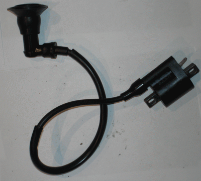

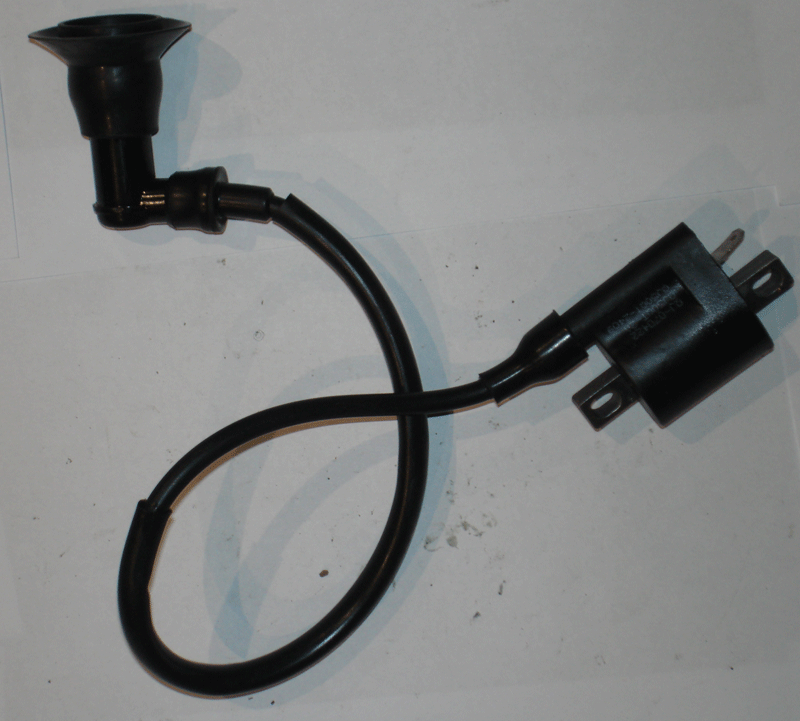

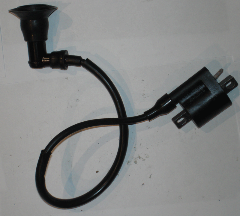

хм а каким образом и куда именно прикрутить катушку?
катушка вот такая
за что её прикрутить?

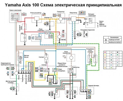

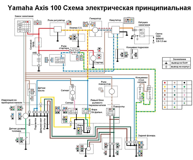

а вот схема и я смотрю на неё и непонимаю(
уж вот такой дурачок я в электрике и не только(
правдо у меня аксис не 100 но я думаю она одинаковая
