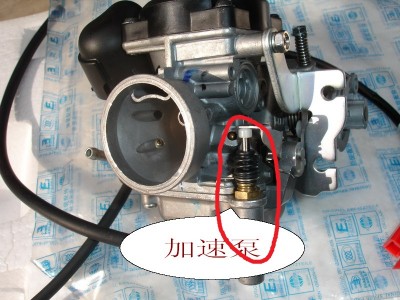

Расскажите пожалуйста чем это за карбюратор и чем он отличается от стандартного карбюратора 125-150сс?
В чем плюсы и минусы.
И что это такое что я обвел красным цветом.
Стоит эти карбюраторы на порядок выше чем обычные.

В красном овальчике ускорительный насос, ставится на всех малокубатурных карбах, на карбах 150-к обычно отсутствуют.
Отсутствует крыжка с мембранной экономайзера, то что выше красного ..........

Так он лучше или нет?

Лучше. хотя бы наличием ускорительного насоса. С ним динамика набора скорости выше. Но если цена различается на порядок, а работа двигателя тебя и так устраивает, то и париться не стоит.

Ага, ну все разобрался, все понял. Когда даешь скутеру под сраку, стандартный карбюратор не вытягивает и происходит обеднение смеси, а ускорительный насос решает эту проблему. Интересно на сколько расход вырастет?

не вырастет. Не так часто ты при движении пользуешься резким открытием газа. Зато за счет бболее быстрого разгона ты быстрее пройдешь необходимое расстояние. В итоге повышение расхода бензина скомпенсируется повышением скорости.
