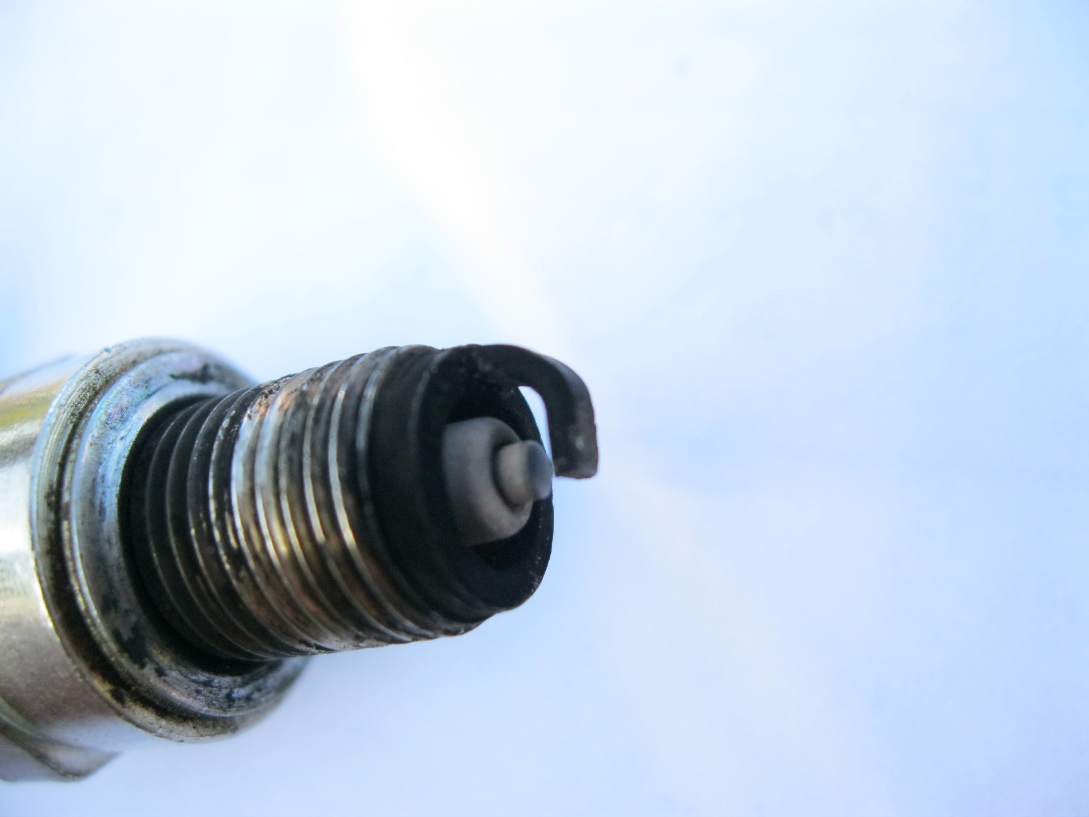

Только,что проехал 50км, заодно цвет свечи посмотрел. Что на средних, что на максимальных оборотах изолятор свечи и короткий электрод светло-серый, а с наружи загнутый электрод чёрный. Я так понимаю смесь бедная?

тимыч писал(а):
свистит это значит либо сцепление че либо износ ремня.фото заливать под окном где сообщение писать внизу окно добавить вложение
На ремне написано:POWERLINK 729 17,5. Штангелем замерил-17мм. Сколько допускается износ и,что обозначает729?
