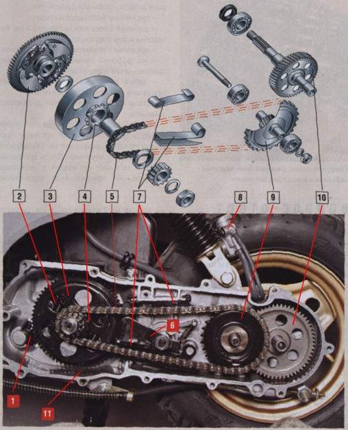

Доброго времени суток уважаемые ГУРУ, помогите мне пожалуйста.
У меня китайский скутер Е МОТО 2х тактный XJ50QT-3, у него 2 проблемы одна с цепным редуктором сломало пластиковую шестеренку, купил поставил новую появился скрежет он возникает когда едешь больше 20 и выше сильнее становится когда отпускаешь газ, не могу понять в чем причина,

1. откуда примерно идет звук. До замены звезды скрежета не было? и какую ты купил звезду- такую как и была или больш. или менш. количеством зубьев?

1 идет сзади где шестерня заднего колеса находится, звезду дали в магазине честно не считал зубцы но на глаз такая же, на фото 9 й номер

подшипник.. больше там нечему шуметь, возможно ты его повредил когда снимал звезду, или в него грязь попала..
снимай крышку вариатора смотри подшипник, который посажен на саму крышку- покрути его пальцем если есть скрежет- меняй. Если он нормальный, значит снимай звезду и смотри тот подшипник..
п.с. а как ты эту звезду менял?

короче проблему 1 решил дело оказалось в бракованной запчасти, вопрос по вибрации при разгоне с 30 км до 40 потом проходит когда едешь быстрее. И когда 60 едешь даешь еще больше газу а он тормозить начинает, что это может значить???
