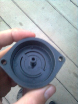

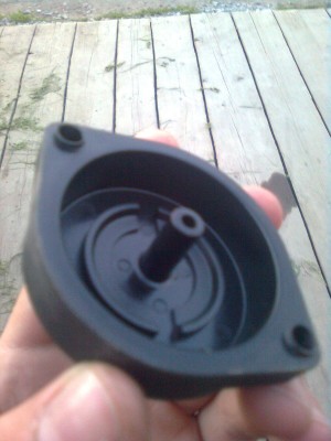

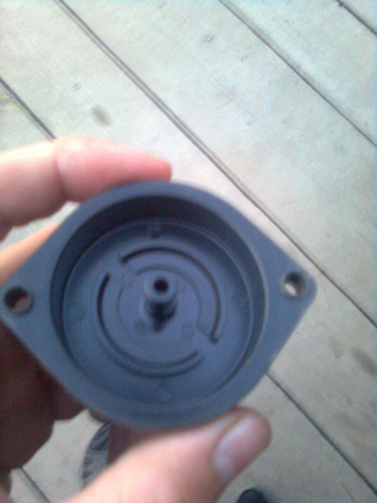

Доброго времени суток!
У меня такой вопрос, считается ли этот штырёк ограничением поднятия иглы?
Что изменится при его укорочении!?
За ранее спасибо!:)
Фото0301.jpg [ 211.8 KiB | Просмотров: 4541 ]
Фото0300.jpg [ 236.48 KiB | Просмотров: 4541 ]

Если золотник мембраны поднимается доверху (вручную), то штырёк ограничителем не является. Если не поднимается - его можно обрезать на столько, на сколько она не доходит до края диффузора.

Мне так кажется, что она ограничивает поднятие иглы!

а по факту, это выступ для пружины. ограничителем не являеться.

А надо не кажется. Надо посмотреть в карбюратор, попробовать поднять золотник и узнать точно.

Достает! Да я знаю что этот штырёк служит для поддержки пружины!

Я пробовал :) не чему этот штырёк не мешает :)

Так нужно проверить и лишку не отрубить, иначе пружина будет вставать раком и золотник может вобще не подняться.

я вообще обрубил ее...ну корень оставил чтобы пружина не ездила по крышке и все....изменений никаких не было

Внезапно, если золотник уже полностью открывает диффузор, то ЕЩЁ БОЛЕЕ ПОЛНОСТЬЮ он его уже никак не откроет.
