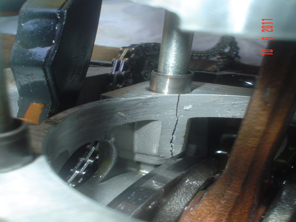

Затягивал головку и перетянул,появилась трещина вдоль резьбы в картере.Шпилька то в общем сидит крепко.Вопрос можно ли чем то заклеить или разбирать и нести варить?
ничем не заклеишь.

Залепить герметиком и соберать деньги на правую половинку картера....

Только это левая половинка, номерная.
vladimirovich
Лучше заварить.

Заварил один умелец,жаль фото не сделал.Собрал всё снова,чуть стал тянуть "голову",и шпилька полезла.Сейчас отдал снова,но уже спецам по этим делам,во всяком случае мне так сказали.Обещают сделать всё хорошо,за хорошие деньги.В скутермаге есть новая 2900р.,но это долго,и не факт что подойдёт.Если уж опять не выйдет,буду менять,а номер двигателя теперь не нужен,это запчасть

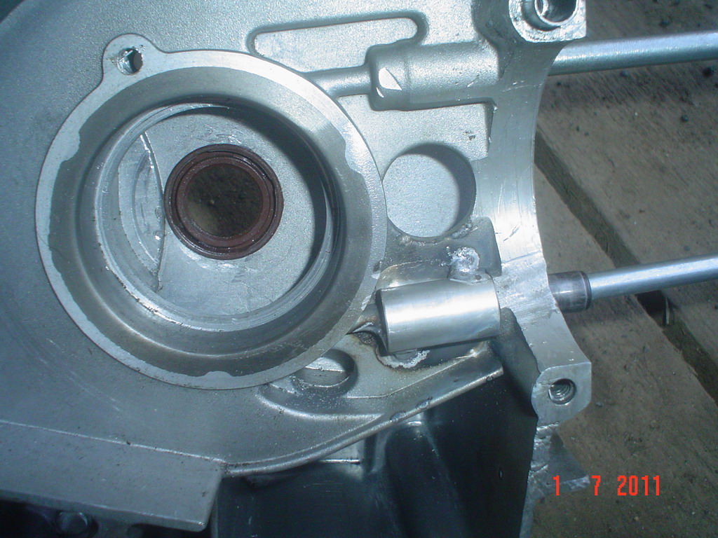

Сегодня наконец то забрал картер,две недели динамили,вот что сделали,убрали отлив с резьбой и установили стальную втулку,прихватив её немножко на сварку.Надеюсь что всё будет о кей,завтра соберу.
Любопытно, как сталь к алюминиевому сплаву приварили? *JOKINGLY*
