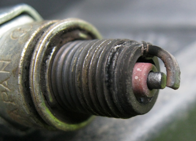

Вопрос по теме.Скажите это кирпичный цвет, или надо ещё обогащать? Просто не могу настроить чтобы холодный без газа заводился. Пока секунд 15 на газу не подержишь-глохнет. Горячий нормально работает.Настраивал как на форуме написано.
Комментарий к файлу: 30-35 км.

впринципе цвет нормальный . но можно еще немножечко обогатить смесь.
Проверяй топливный жиклёр обогатителя.
GRO, а где этот жиклёр? Забыл сказать, двигатель 139Qmb, карбюратор с пластмассовой крышкой.Топливный жиклёр почему-то 110 (стоковый)?Карбюратор 2 раза разбирал, продувал.(не помогло). Правда после настройки динамика немножко улучшилась, и 5км скорости прибавилось.

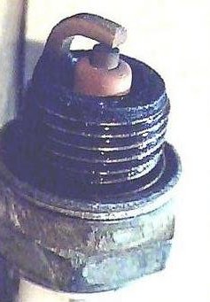

Изображение 005_cr.jpg [ 18.68 KiB | Просмотров: 9436 ]

http://china-scooter.ru/forum/viewtopic ... 17&t=18420 - способ настройки карбюратора по поведению двигателя в разных условиях.
С обогатителем может быть и другая проблема - он может быть слишком сильно закручен и попросту не открывать канал достаточно широко в холодном состоянии. Кроме того, качество смеси на холостом ходу регулируется отдельным винтом, практически независимо от качества смеси на рабочих оборотах. Надо сначала отрегулировать карбюратор для хорошей езды, а потом уже искать холостые и лёгкую заводку.

Forestrash как тебе это
немного засвеченная фотка, лучше фоткать без вспышки.
а внешне, по моему даже с учетом того ,что фотка засвечена , вполне прилично свечка выглядит.
просто на фотке без пыхи можно было бы точнее понять какая смесь ,и черный нагар по кругу свечки блестящий (маслянный ) или нет .
