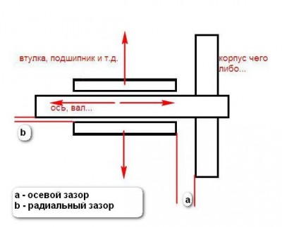

Nekit405 писал(а):
прогуглил но не нашёл что такое радиальный люфт
Корень слова - радиус. Ты почти догадался.
Безымянный.JPG [ 20.71 KiB | Просмотров: 12067 ]
a - осевой зазор, b - радиальный зазор.

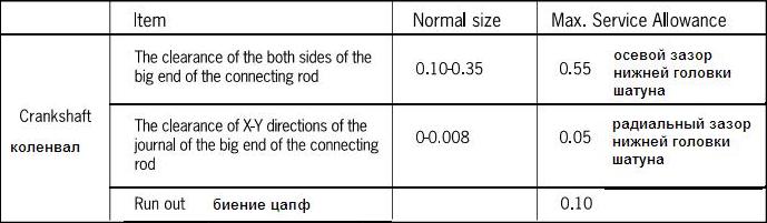

Безымянный1.JPG [ 25.95 KiB | Просмотров: 12067 ]
