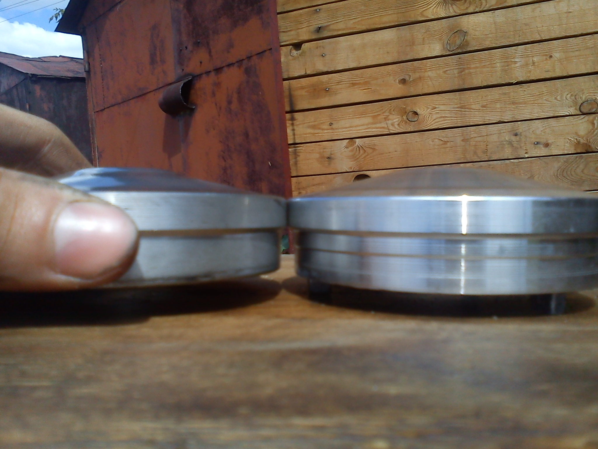

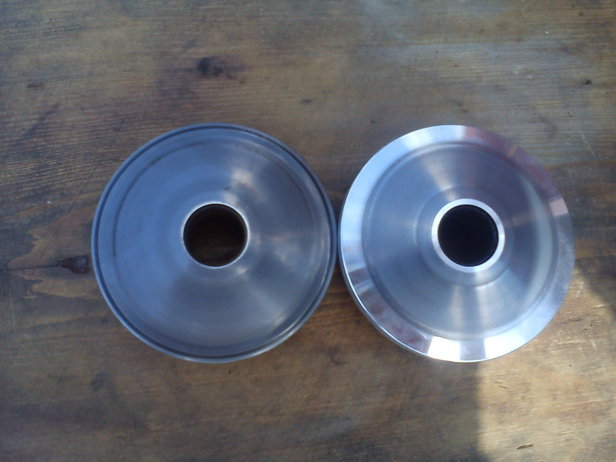

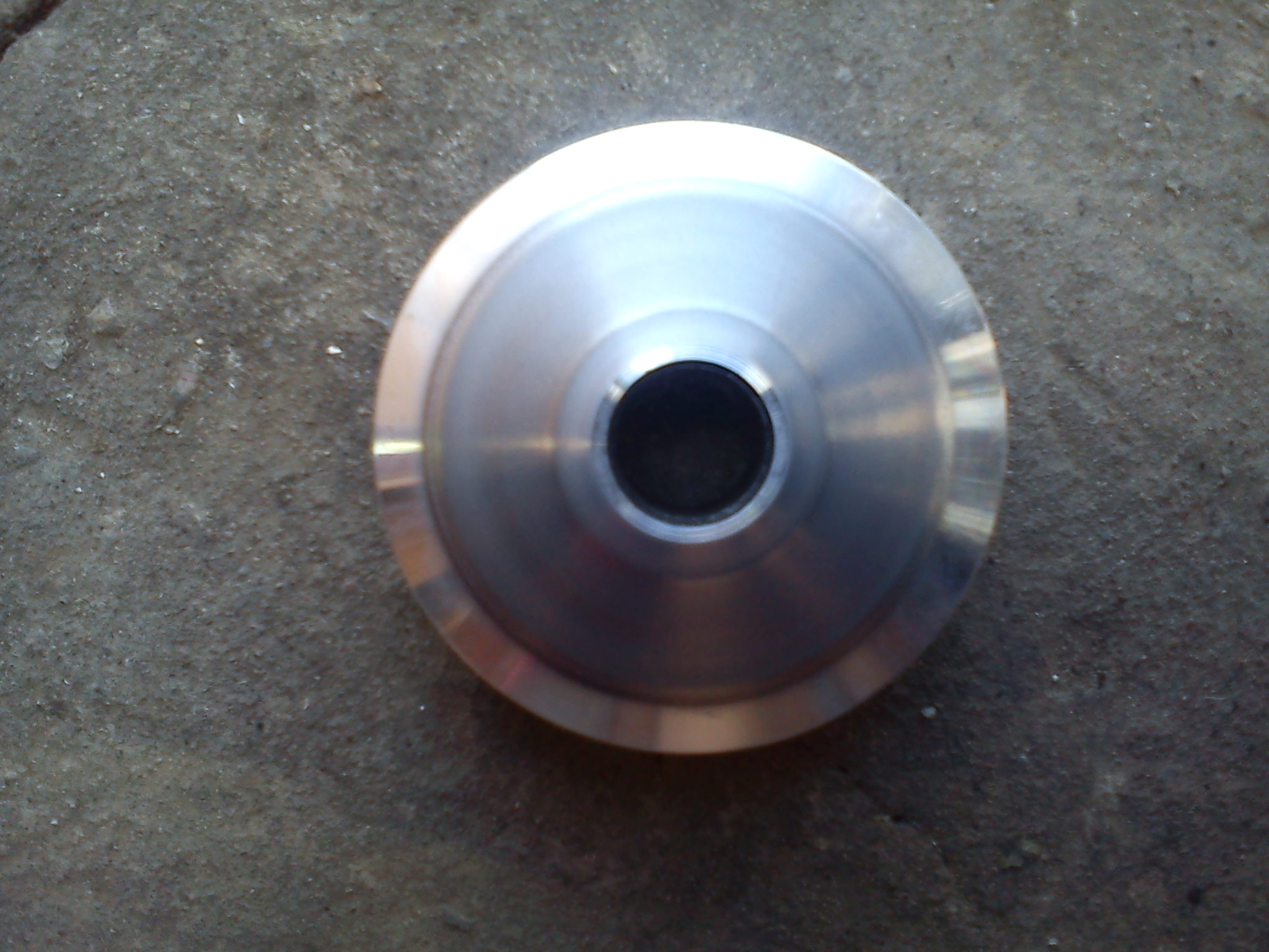

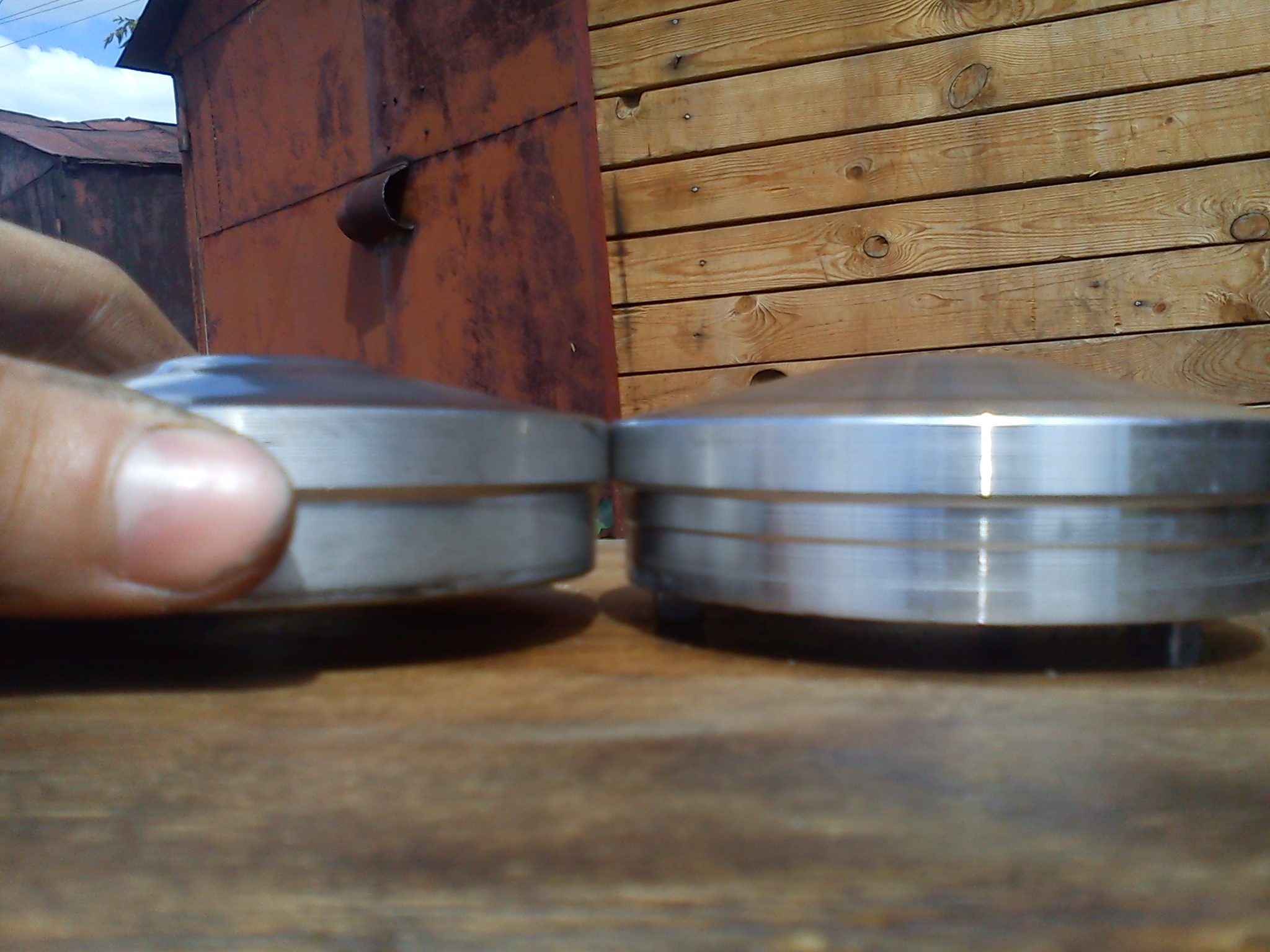

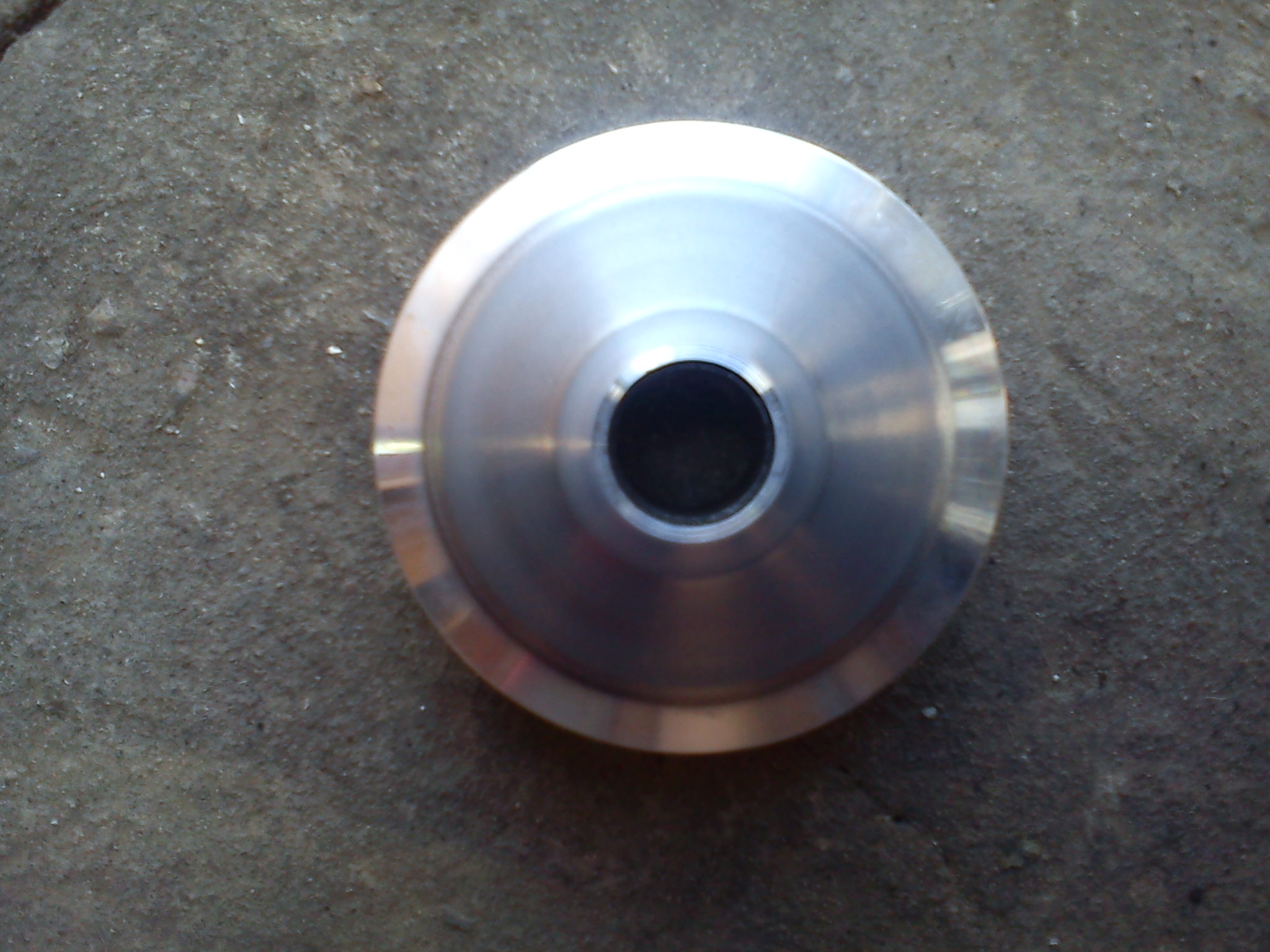

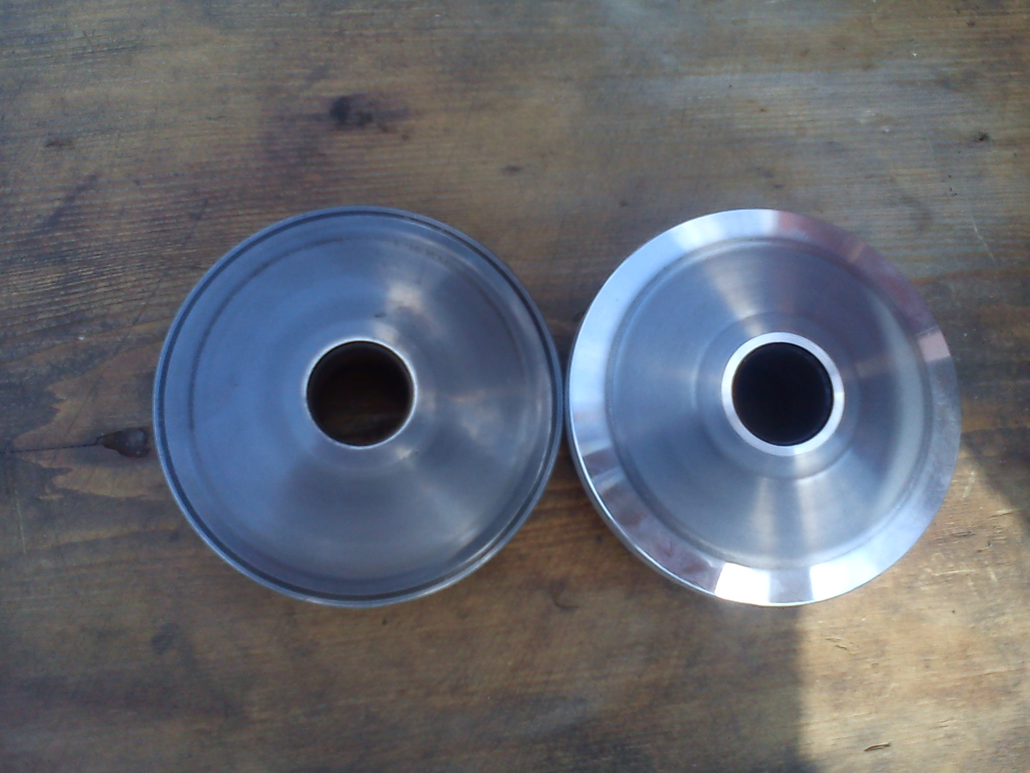

Привет. У меня износился старый вариатор, внутри все постачивалось, из-за отлетевших резинок (на крышка которая накрывает грузики). ЦПГ на 82сс, тюнингованого варика в магазинах нет. Так вот, поставил грузы 6,5 г. разгон супер, макс. скорость по китайскому спидометру 70-75 (реальных 55 км/ч где-то), и движок уже на полных оборотах орёт. На старом варике макс. скорость при 7 г. грузах была 85-90 по кит. спидометру (65-70 км/ч). Вернемся к новому, открыл крышку, вывернул ручку газа и увидел, что ремень на целый 1 см. почти не выходит. Поставил 7,5 г. такая же беда. Сравнил со старом вариком: толщена варика у нового около 0,5 см. длинее, больше нормальных отличий не нашел. Я чайник в этих делах. Может ремень место 729х17.5х30 поставить 730? Помогите!
Комментарий к файлу: слева старый
DSC05010.jpg [ 307.37 KiB | Просмотров: 6401 ]
Комментарий к файлу: Слева старый вариатор, справа новый.
DSC05008.jpg [ 337.57 KiB | Просмотров: 6401 ]
Комментарий к файлу: Новый вариатор. Видно след от ремня.
DSC05004.jpg [ 352.31 KiB | Просмотров: 6401 ]

К токарям. С обеими вариаторами. Восстановить профиль нового по старому.

А как востановить профиль, если старый сточился там, где были пазы, на которые одевалась крышка на грузики?

Кстате родная втулка от старого варика на 1 мм длинее. Но ту и ту ставил, рвзницы нет
 Заголовок сообщения: Re: Купил новый вариатор, а он не выводит ремень на макс. ра
СообщениеДобавлено: 08 Aug 2011, 15:40
Ты внимательтельно все проверь, стачивание втулки на 1 мм приближает шкивы полностью вышедшего варика на 1 мм и увиличивает выход ремня примерно на 3-4 мм. Помнишь фокус с клеточками на тетрадке, вот угол нам известен 30 градусов, сколько точно сам прикинь. Если нет разницы, то что то в торке не дает поднятся ремню, может ремень длинный или узкий.
