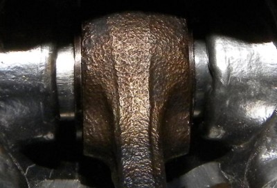

Сепаратор подшипника выступает из-под ВГШ в обе стороны примерно на 0,5-1 мм.
Шатун симовский, палец судзучий (длиннее симовского на 3 мм но тоже 12-й), подшипник симовский. Тут никакой левизны.
Колхоз - с поршнем, он судзучий.
Добавлю картинок.
1.Шатун по центру

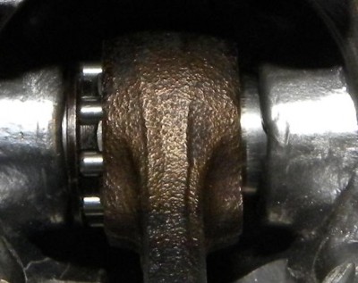

2. Шатун в одну сторону, подшипник в другую. Вряд ли такое возможно при работе, но всё же...

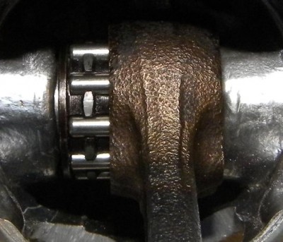

3. Шатун по центру, подшипник выехал и уперся в бобышку. Это реально.
шцпвкр.JPG [ 36.94 KiB | Просмотров: 8994 ]
Шайбы придётся делать где-то 1,5 -2 мм.

При установке ЦПГ малосси спорт столкнулся с такой же проблемой, широкий подшипник от малосси на мой взгляд плохой помошник, в поршень встает хорошо, но шатун бегает между бобышками, а там 5 мм зазор получается.
Установил родной подшипник с самодельными шайбами сделанными из бобышек старого карпатовского поршня (дрель и напильник), 2-а года полет нормальный. Бронзу не советую, утяжеляет поршень - уменьшает обороты.
ПС шайбы плотно сидят на пальце, иначе звон.
