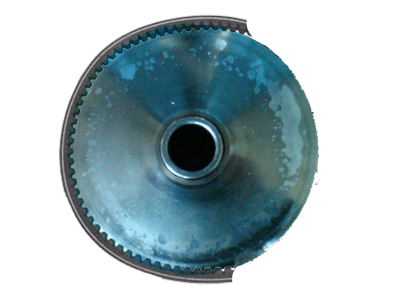

Короткий вариатор, макс. динамика. Втулка 37, шайба 1, ремень Мицубоши 690х18 (AD100), грузы 6 – 7 гр. Или Гейтс 669х18,1, но это так себе.
Макс. скорость.Втулка 35, шайба 3, ремень Мицубоши 665(?)х16,5 (AD50), грузы 7 – 8 гр.
Хоть и в статье написанно что "желательно" поставить мультивар малосси, если я не ошибаюсь то он в диаметре больше на 4-5 мм, тогда бы такой фигни как у меня не было. У меня стоит мультивар китайский со скутерка. Но речь не об этом))
Именно с таким ремнем от сузуки ад100, втулкой 37мм, ремень выходит на макс радиус как на рисунке. Т.е почти слетая с вариатора держут только кончики зубчиков. Допустимо? (газ в пол давить страшно) Или ремень должен быть прям вровень с краем вариатора?
KSSg7KUP.png [ 668.59 KiB | Просмотров: 2784 ]
 Заголовок сообщения: Re: Вопрос по Максимальному радиусу ремня.
СообщениеДобавлено: 24 Aug 2011, 14:24
Недопустимо. Ремень должен быть не выше, чем вровень с краями щеки, минус примерно миллиметр на закругления. Надо или ремень уже, или втулку длиннее.
