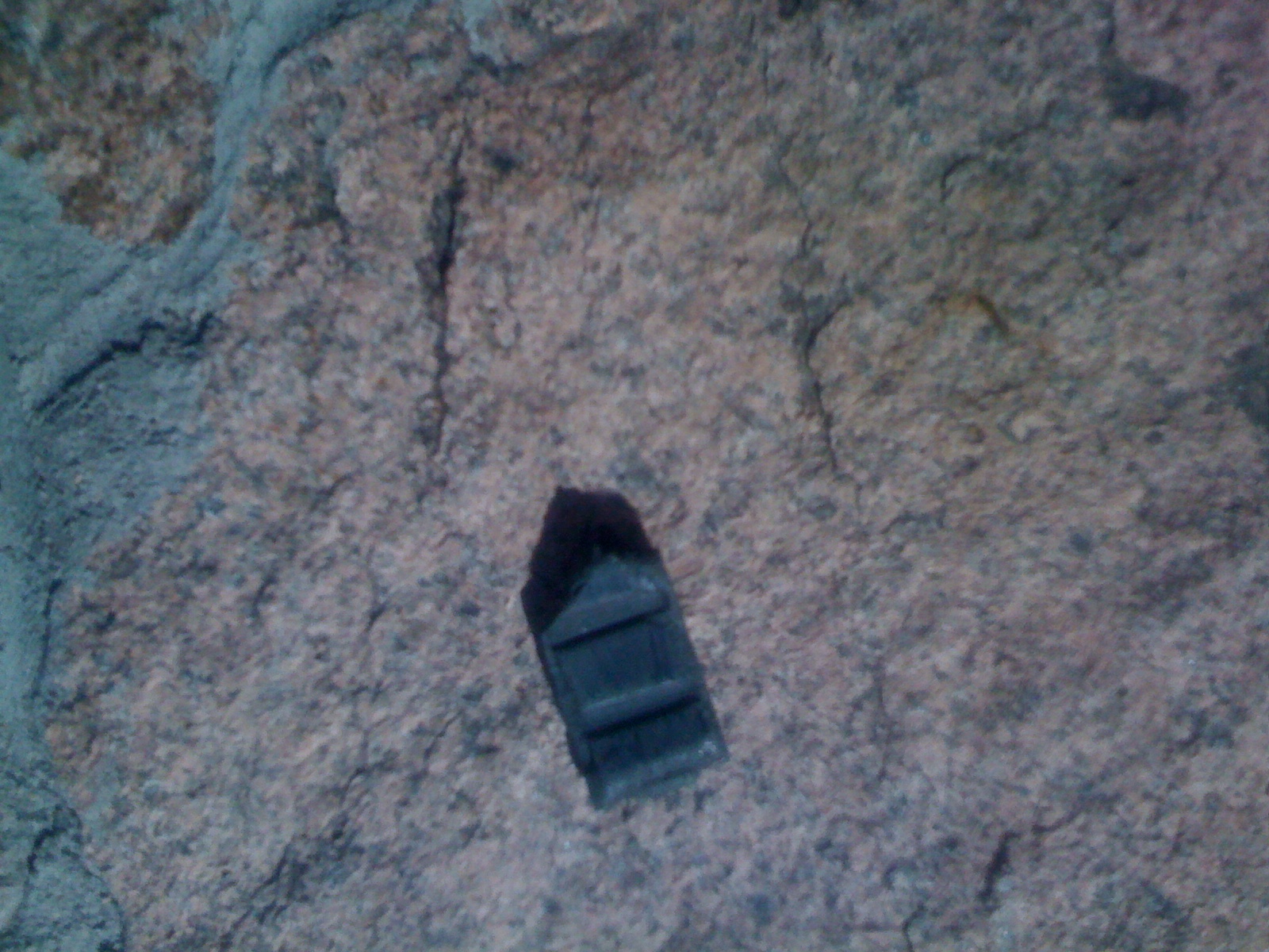

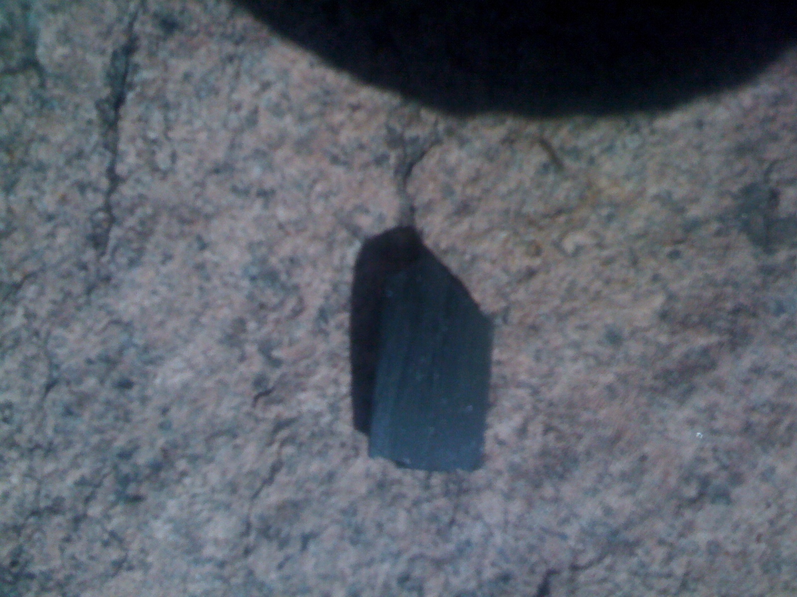

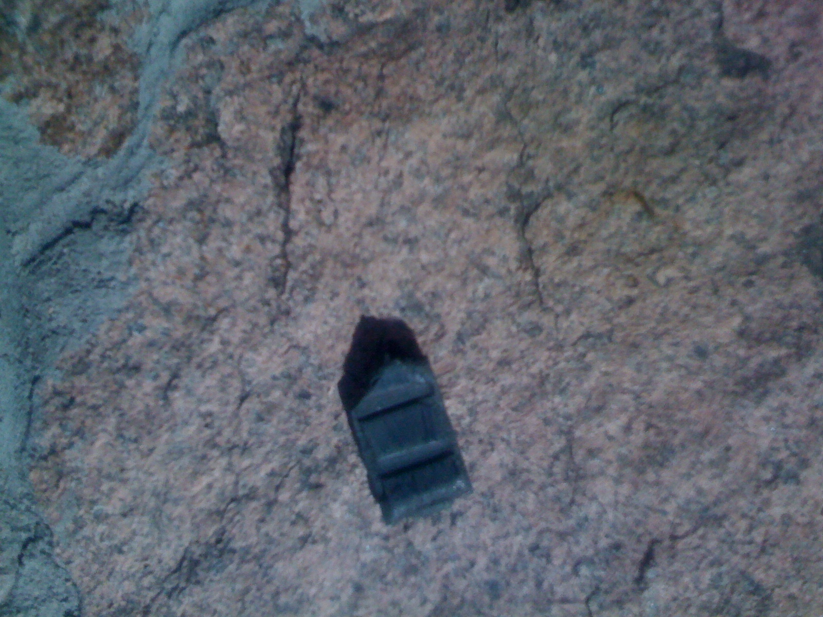

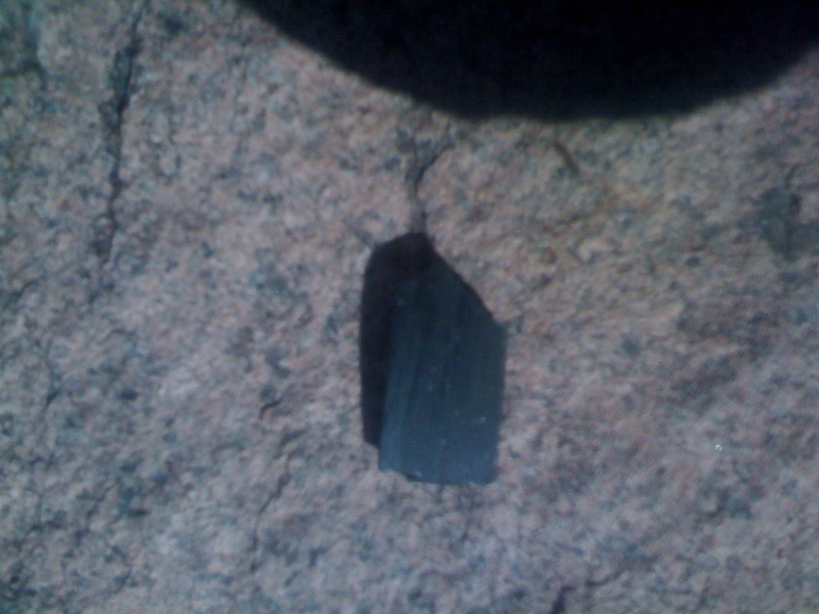

ВОт что я достал из шкива сцепления.
Извеняюсь канешно качество фото не очень, но что есть то есть, так что это колодки сцепления??? можно ездить
дальше? если кусок отвалися? или надо менять? что менять колодки или плату полностью?
IMG_0532.JPG [ 595.91 KiB | Просмотров: 7169 ]
IMG_0531.JPG [ 697.72 KiB | Просмотров: 7169 ]

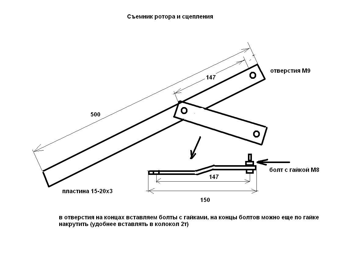

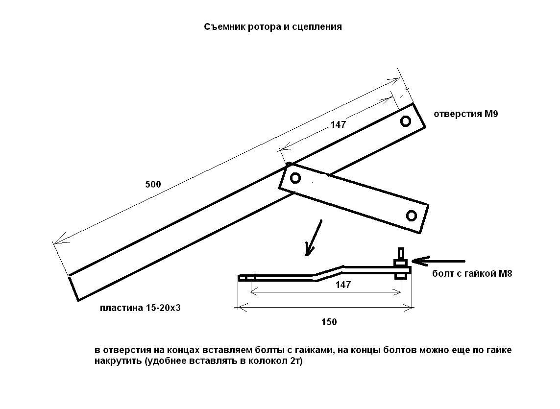

Что делать!, съемник делать, разбирать, смотреть все подергать.
Закажи учителю труда вот такую хрень за пузырь.
Безымянный.JPG [ 67.78 KiB | Просмотров: 7169 ]

СообщениеДобавлено: 02 Sep 2011, 12:45
Колодок нету отдельно, есть только плата полностью, но нужно смотреть, хотя с таким куском менять однозначно.

ну а как я езжу тогда если кусок отвалился?! и вообще по какой причине он отвалился?
сколько стоит плата?
и что будет если не менять плату?
 Заголовок сообщения: Re: ГУРУ Help ME пожалусто, посмотрите видео!!!
СообщениеДобавлено: 02 Sep 2011, 13:12
Со скрипом и перекошеным подшипником, который завыл.
клей Х или экстримальная езда
Будет так же со скрипом, скрежетом и воем, разбалансировка и когда-нибудь куда-нибудь вылетит все на.........
В скутер-сити 740
